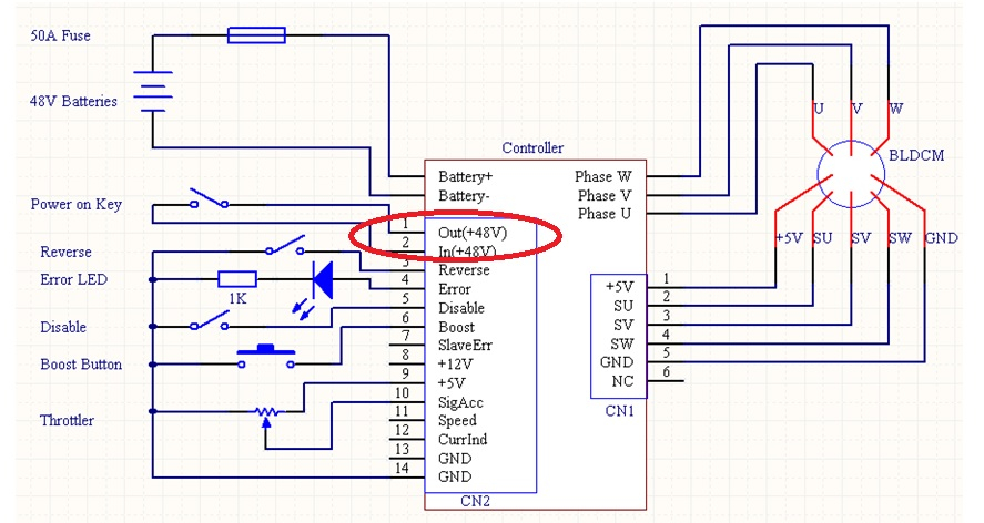

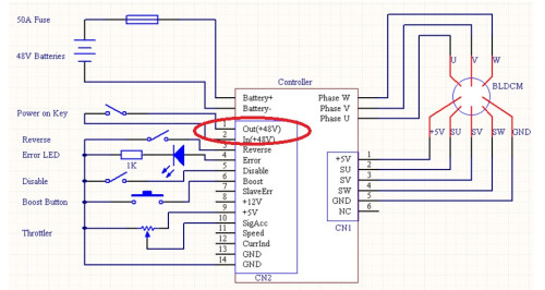

Anbei der Schaltplan vom alten Controller:
1. Prüfen ob 48V an den dicken olen des Controllers ankommen.
2. Prüfen ob die 0,8 bis 3,9Vam Controller ankommen.
3. Werden die Hallsensoren mit 5V versorgt?
4. Schalten die Hallsensorenasgänge gelb, grün und blau beim langsamen Drehen des Hinterrads?

Hallo Peter,
zu deinen Fragen:
1 - Ja: 46,6 V
2 - Ja: 0,8V - 3,9V
3 - Klemmleiste CN1 Pin1: 4,7V
4 - Ich hab gemessen zw CN1 Pin2,3,4 und Masse (ich hoffe, das war korrekt): zw. 50mV und 4,92V je nach Position des Rades
