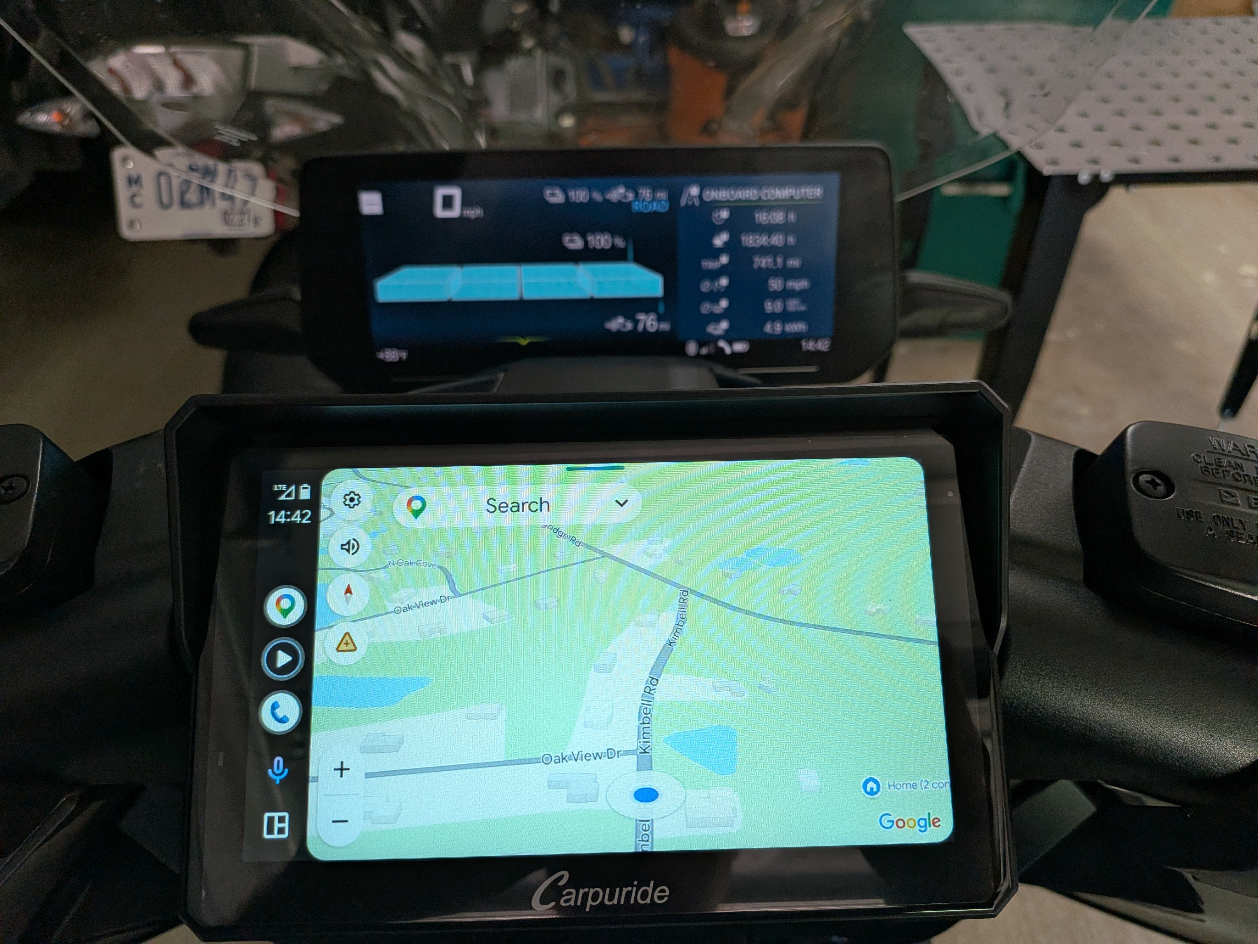

So schaut's jetzt aus: Android Auto Display an CE04.
Irgendwie kriegt die Handykamera das Display nicht gescheit drauf, die Schlieren auf dem Foto sind in der Realitaet nicht da.

Das liegt am perspektivischen Moiré-EffektDr_Tron hat geschrieben: Sa 25. Jul 2026, 21:48 ... die Schlieren auf dem Foto sind in der Realitaet nicht da.

Uuiiii....das sieht ja ganz schön "interessant" aus....wozu braucht man so viel Bildschirm vor der Nase, wenn man auf dem Ding sitzt? Kann ich ja irgendwie gar nicht nachvollziehen.... ist ja wie ein Heimkino auf 2 Rädern....?!Dr_Tron hat geschrieben: Sa 25. Jul 2026, 21:48 So schaut's jetzt aus: Android Auto Display an CE04.

Sieht vielleicht von der Perspektive her groesser aus, als es ist, es ist ein 7"-Display. Also jetzt nicht iPad-Groesse.
Idealerweise wuerde sowas ueber dem CE04-Display besser sein, aber da ist durch die Scheibe definitiv kein Platz.
