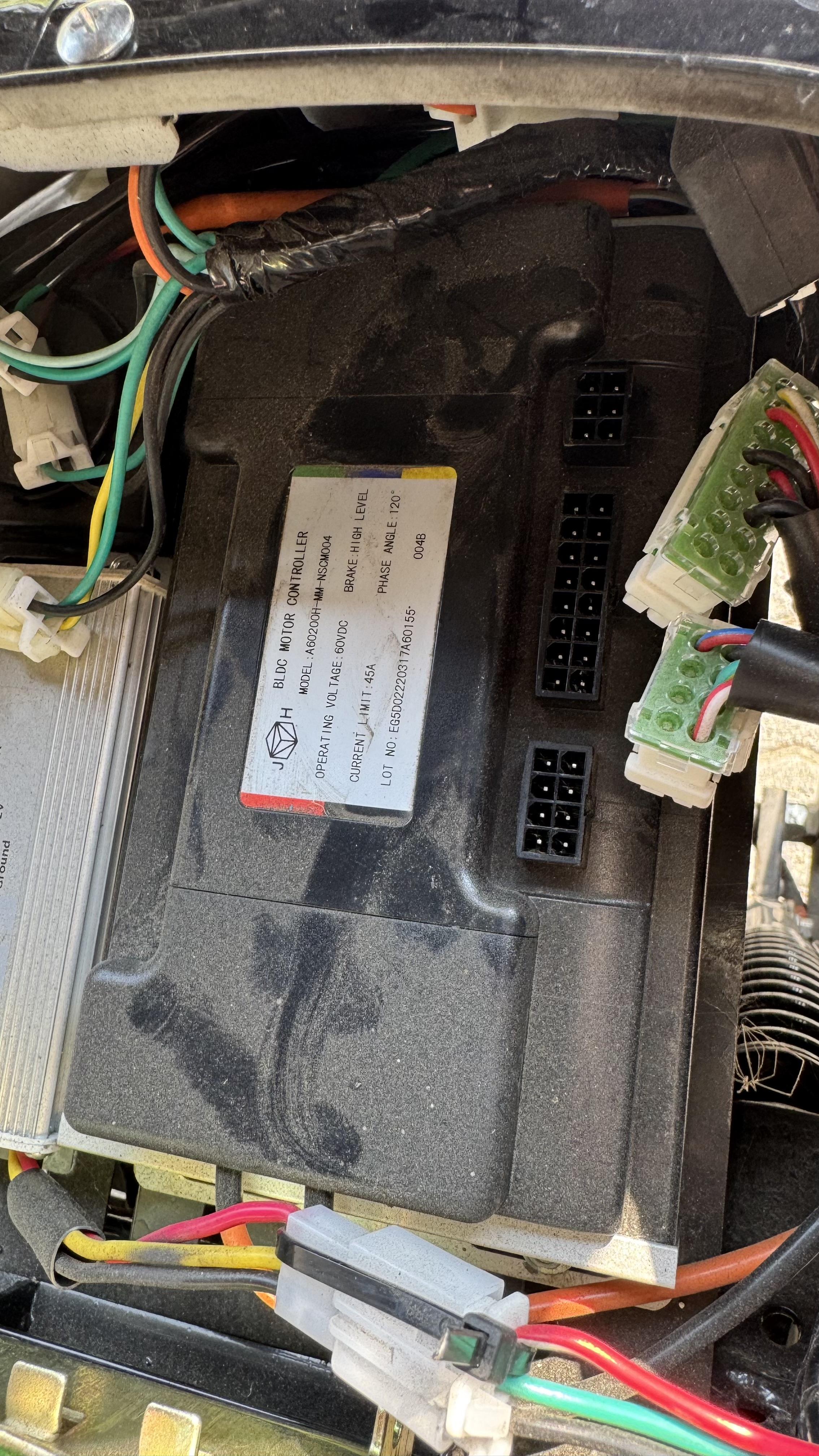

Das ist mein Controller

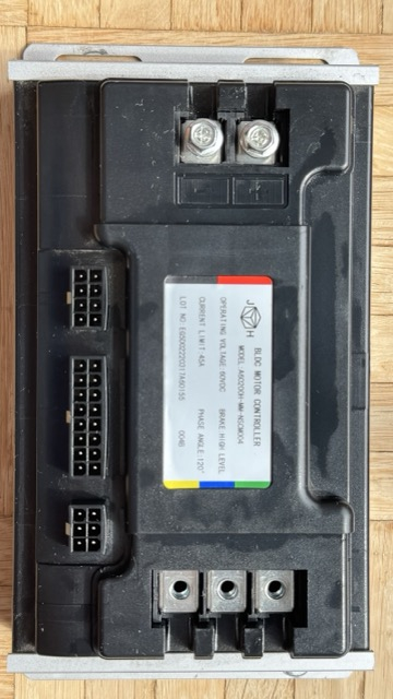

Ja, scheint naheliegend, dass der Controller defekt ist.
Kannst du - für mögliche Nachfolger in diesem Thema - in dem Foto noch die Pins markieren, die du für den Hallsensor identifiziert hast?
