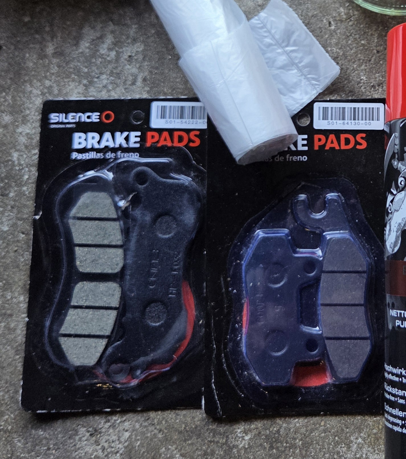

Bremsbeläge standen gerade auch bei meiner S01, Bj 20, jetzt 16000 km, noch erster Belagsatz, auf der Agenda. Dachte ich.
Nach Abbau der Bremssättel vorne und hinten (je 2 Schrauben, 13er Nuß) kann man die Versschleißnut der Beläge sehen. Nach der genannten Laufleistung hab ich vorne (gut 2mm) noch Zeit bis zum Winter, hinten eher bis zum Winter 2030, weil kaum Verschleiß erkennbar.. :ugeek:
Ach ja, ich hab mir die Originalbeläge besorgt. Rechnung und Foto anbei. Guter, komplikationsloser Service dort.
Ich fürchte, an quietschende Bremsen musst Du Dich gewöhnen. 8-)
Ich geh davon aus, dass die Bremssättel und Beläge im Lauf der Jahre nicht geändert wurden. Aber ohne Gewähr!
