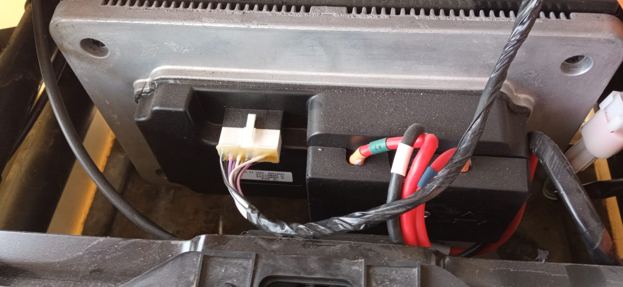

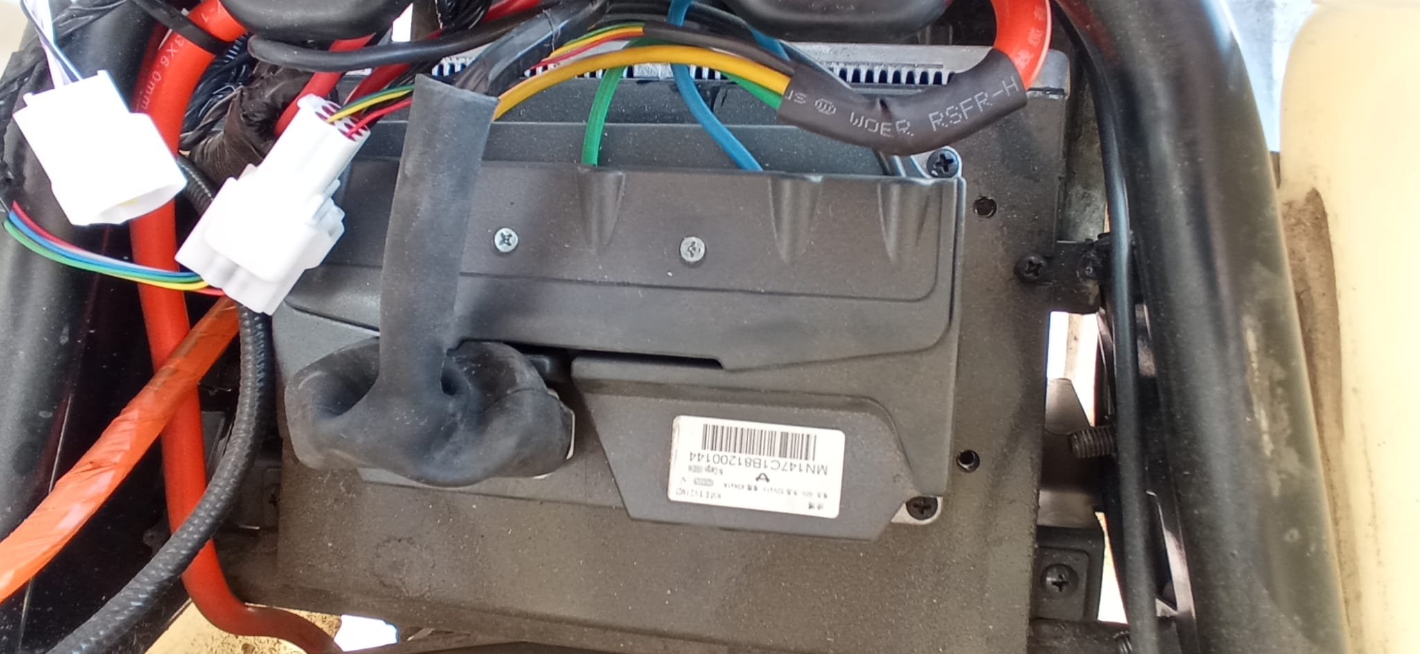

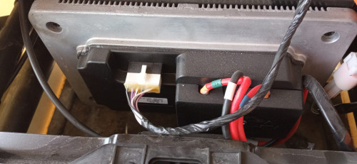

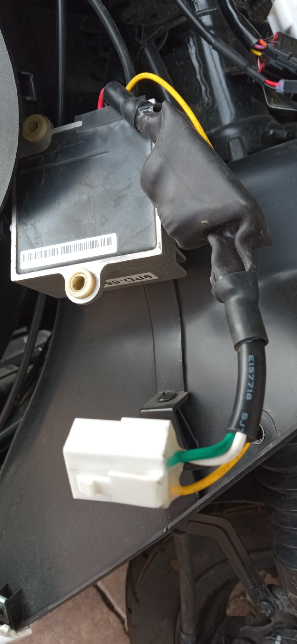

Also, am DC/DC Wandler kann ich keine 60V messen. Unterm Sitz befinden sich 2 Steuergeräte. Ich vermute, dass das Steuergerät mit dem Motorkabel der FOC-Controller ist. Ist das korrekt?
Ich vermute, dass das andere Steuergerät die ECU ist. Ist das korrekt?

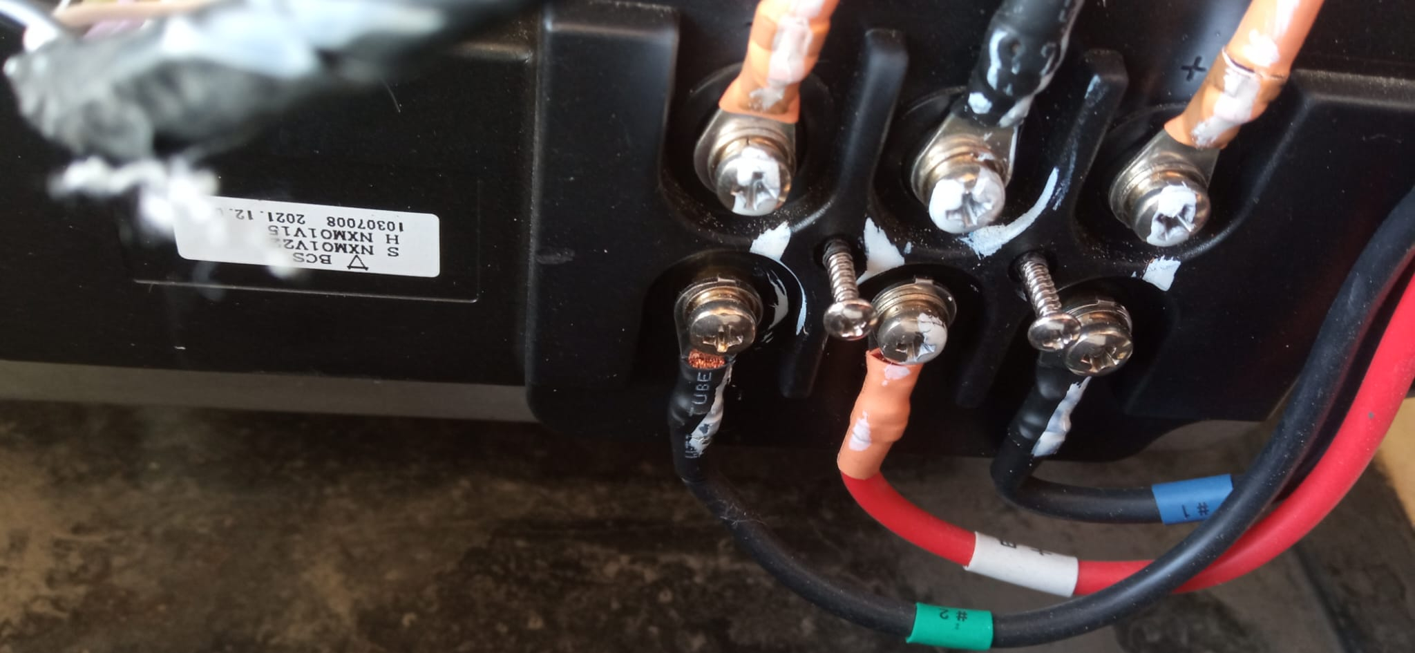

Controller Anschlusspin (rechts oben) rotes Kabel: 66V gegen Masse
Controller Anschlusspin (unten Mitte) rotes Kabel: 60V gegen Masse

Der Cargo müsste die genannte foc und den Doppelakkucontroller haben, das wird dir zweite Box sein. Da könnte der Fehler liegen
Die ECU ist vorne hinter der Lampe und kleiner.
