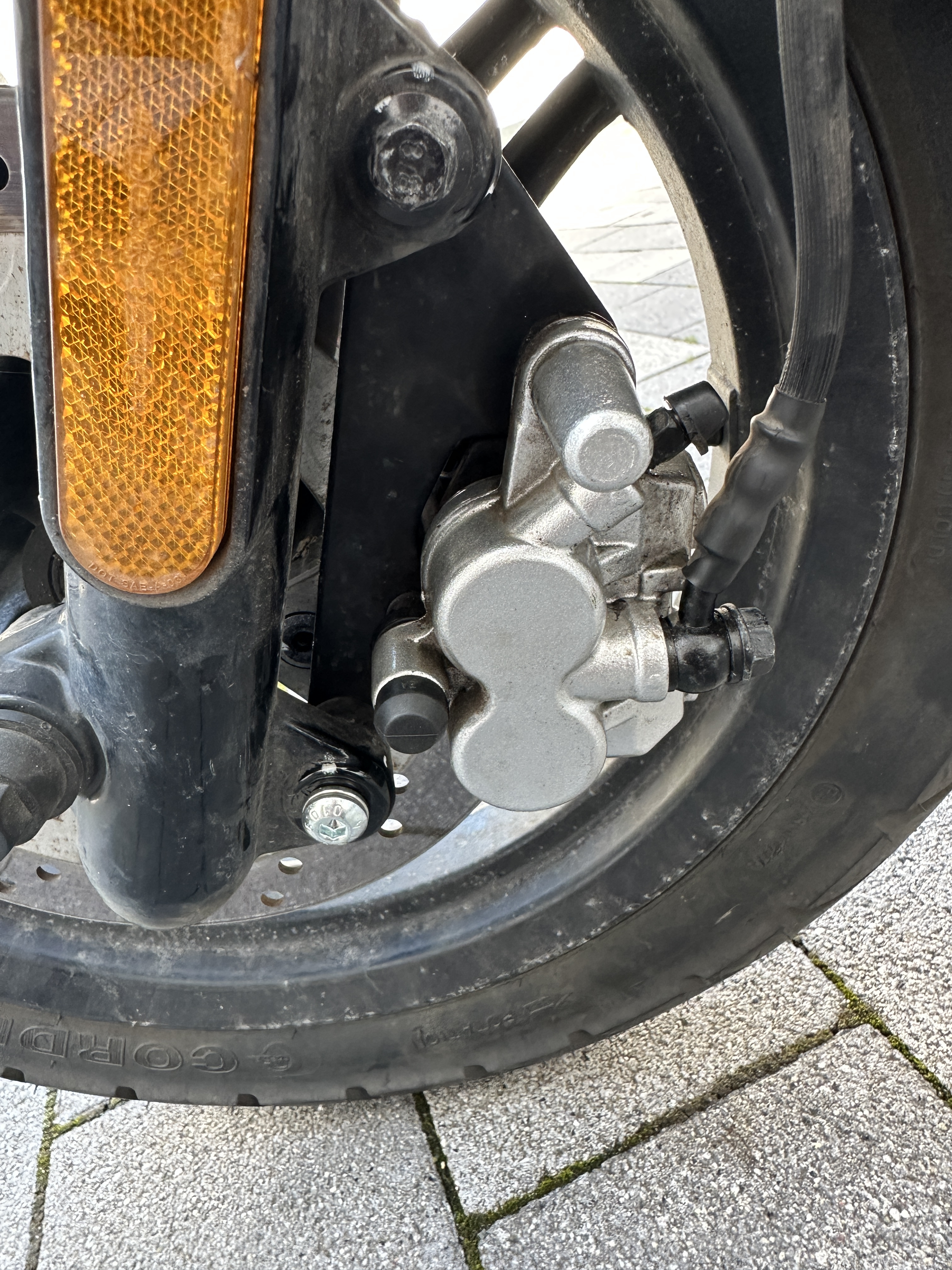

Hallo miteinander. Als ich heute morgen mit meinem Roller loswollte ist mit aufgefallen das meine Vorderbremse nicht richtig wollte. Beim nachschauen stell ich fest, das diese rausgeflogen ist und die untere Befestigungsschraube weg ist.
Erst mal die harmlose Frage, ob jemand welche Maße die hat, aber kann ich auch anders rausfinden.
Das richtige Problem, die Vorderradbremse lässt such zwar anziehen aber löst sich nicht mehr wenn ich den Bremshebel loslasse. Wenn ich mehrmals dran ziehe wird die Bremse fester und ich kann die nur „aufhebeln“. Vorher hatte ich auch das Problem, dass wenn ich die Vorderradbremse benutze sie beim ersten Zug keinen Widerstand hat und erst bei mehrmaligen Ziehen einen ordentlichen Bremspunkt hat.
Hat jemand da eine Idee oder wird wohl die ganze Bremse ersetzt werden müssen.

Danke für die schnelle Antworten.
Ich hab die vorhandene Schraube abmontiert und beim Baumarkt mal geschaut. War M8x35.
Ich hab tatsächlich das abgebaut getestet und das hat mich erst mal verwundert. Mit der neuen Schraube kurz verbaut getestet klappt alles wieder. Ich mach da jetzt noch Schraubensicherung rein damit das nicht demnächst wieder passiert.
Danke!

Danke für den Hinweis. Das steht oben auf dem Schraubkopf?
Komischerweise steht auf dem Original (jedenfalls denke ich das ist original) 8/8. Die ich aus dem Baumarkt habe ist 010.9.
Das ist beim EK1 vielleicht anders? Oder da wurde schon dran gewerkelt? Ich hatte meinen als Aussteller bekommen aber die Schraube sieht wie ein Originalteil aus.

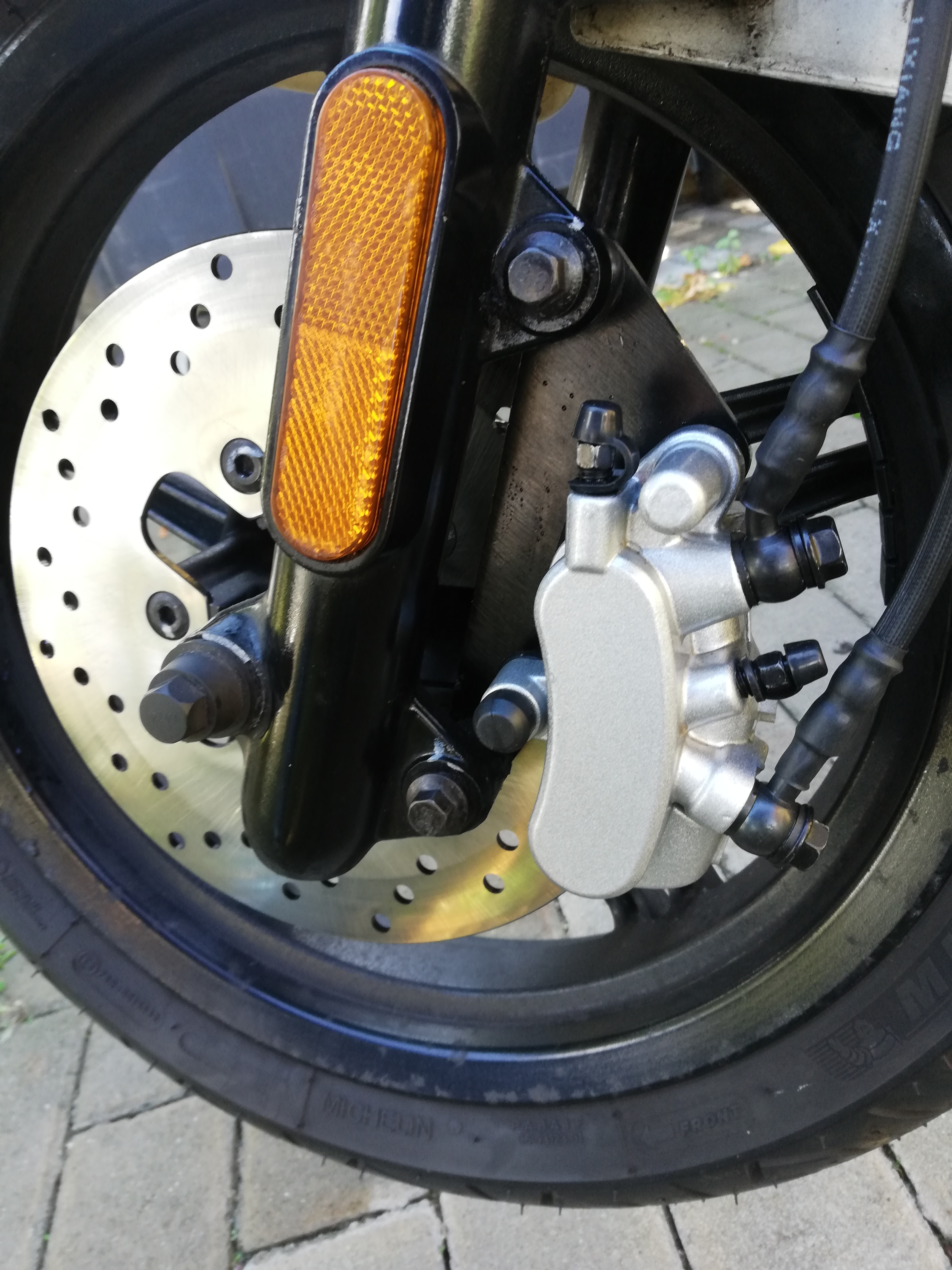

Oben sieht original aus. Hier das Bild von meinem ehemaligen EK3. Da steht original 8.8 drauf.Shubidabida hat geschrieben: Mi 2. Sep 2026, 21:48 Das ist beim EK1 vielleicht anders? Oder da wurde schon dran gewerkelt? Ich hatte meinen als Aussteller bekommen aber die Schraube sieht wie ein Originalteil aus.
(Anmerkung: Das war im Herbst 2024 nach dem Ersatz der Bremsanlage durch den Horwin-Händler in Mühlhausen/Thüringen aufgenommen worden. Aber ich gehe davon aus, dass dabei Originalteile verwendet wurden.)
