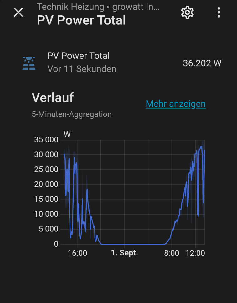

Du musst dir halt eine richtige Anlage aufs Dach Zimmern, dann brauchst du auch nicht herum tun.

Du hast da nachts aber eine Versorgungsluecke

15kWh Akku...nix Lücke. Komme mit min. 40% raus.

Was redest Du nur für einen Schwachsinn
Nur weil ich mich hier nicht wie Du dieses Jahr hier prostituiere mit meiner bestehenden PV-Anlage seit 2013 und Deinen lächerlichen 15kWh Speicherkapazität willst du meinen Beitrag ins Lächerliche ziehen
Nein ich könnte ebenfalls aus der Batterie ziehen mache es aber nicht weil es für mich keinen Sinn ergibt.
Wenn Du aber sinnvolles zum Beitrag hast her damit.
