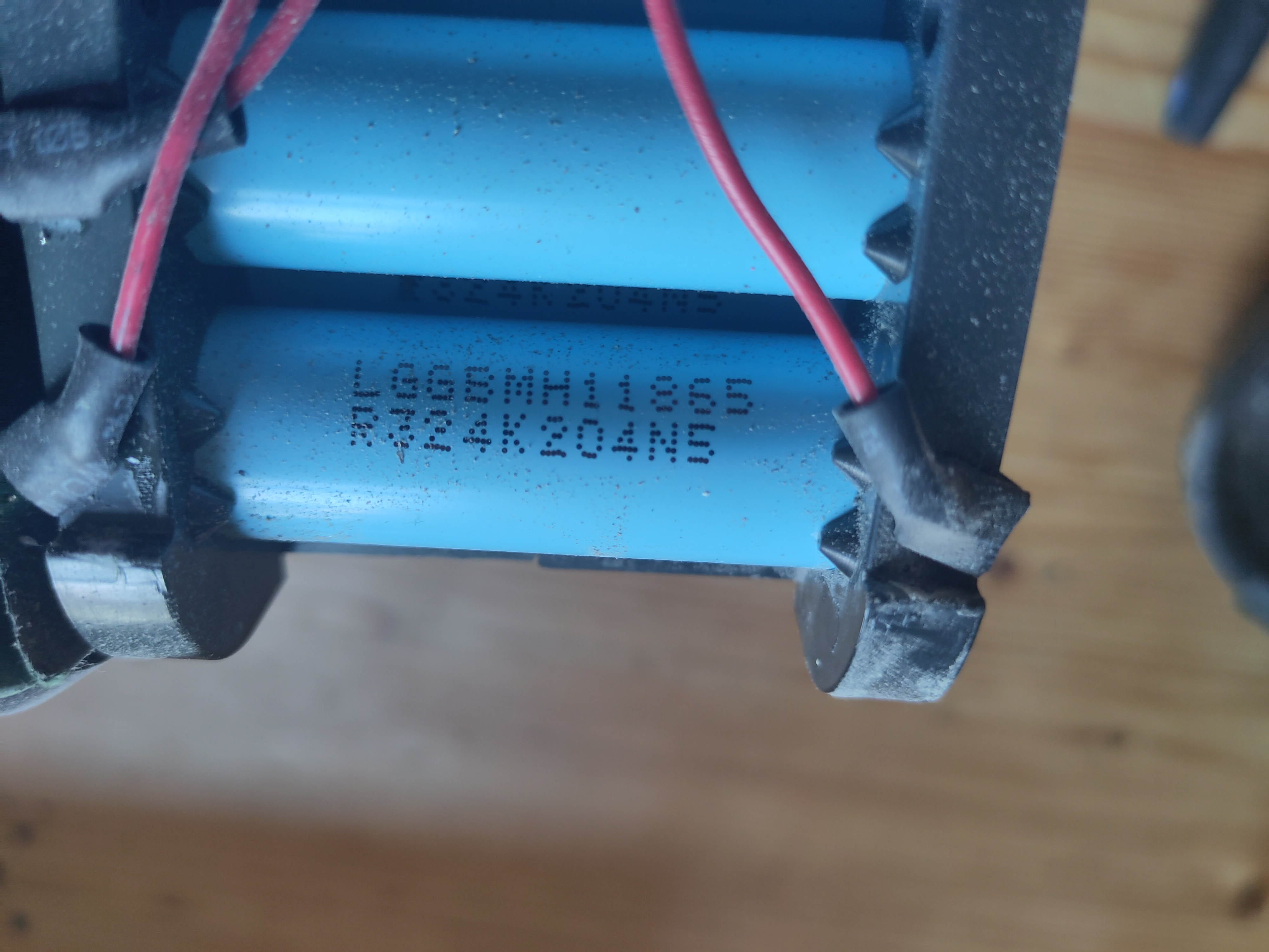

Fangen wir mit den Basics an, der Akku ist ein 17S 10P Akku mit 18650er LGGBMH11865 3200mAh Zellen
Dabei sind die Zellen in zwei Schichten verschweißt.

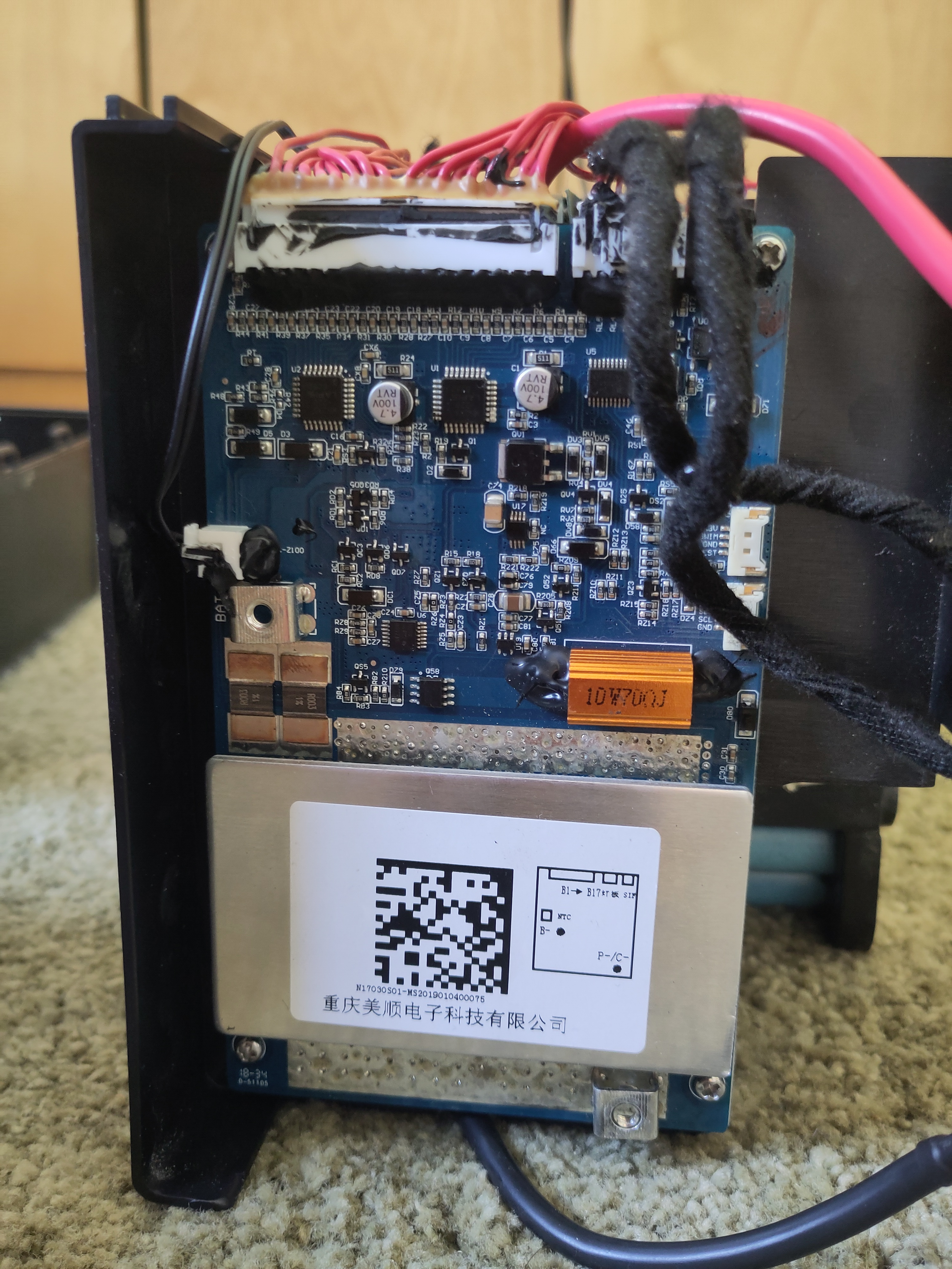

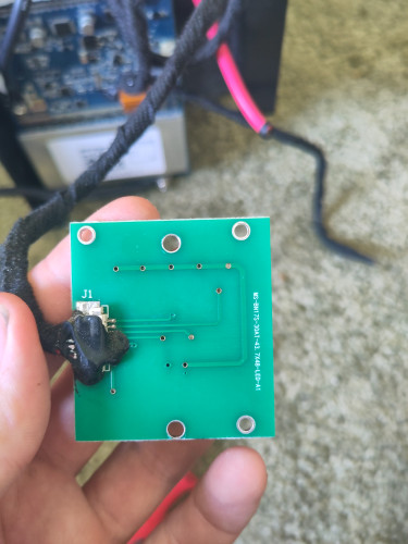

Am Ende vom Akku sitzt das BMS.

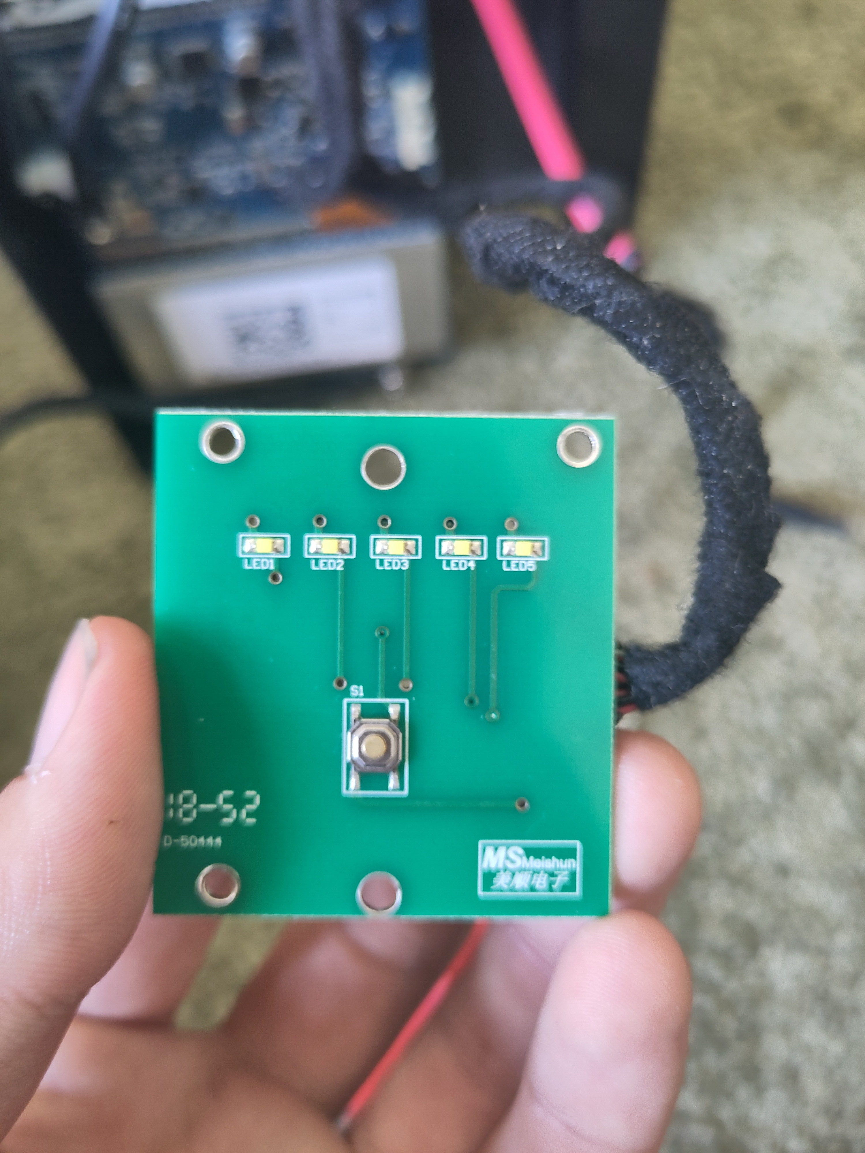

Der Drahtanschluss unten rechts ist für den Ground zum Stecker, der Drahtanschluss mittig links ist für den Ground Anschluss für den Akku. Bei dem BMS wird nur Ground getrennt, weil man dann die Mosfets einfacher ansteuern kann. Direkt darüber ist der Stecker für den Akkupack Temperatur Sensor. Darüber ist der 18Pin Stecker zum überprüfen der Spannung der Zellen. Rechts daneben ist der Stecker für das LED Display am Akku welches anzeigt wie voll der Akku ist. Wieder rechts davon ist ein 2Pin JST Stecker welcher zum Stecker des Akkus geht und für die 1 Draht Kommunikation zum Display verantworlich ist. Auf genaueres gehe ich nachher noch ein. Mittig rechts sind zwei Stecker welche nicht genutzt werden aber für die Kommunikation zur MCU verantwortlich sind.
Das sollte auch schon alles zu den Steckern von der Platine gewesen sein, jetzt noch mal kurz etwas zum externen Stecker vom Akku

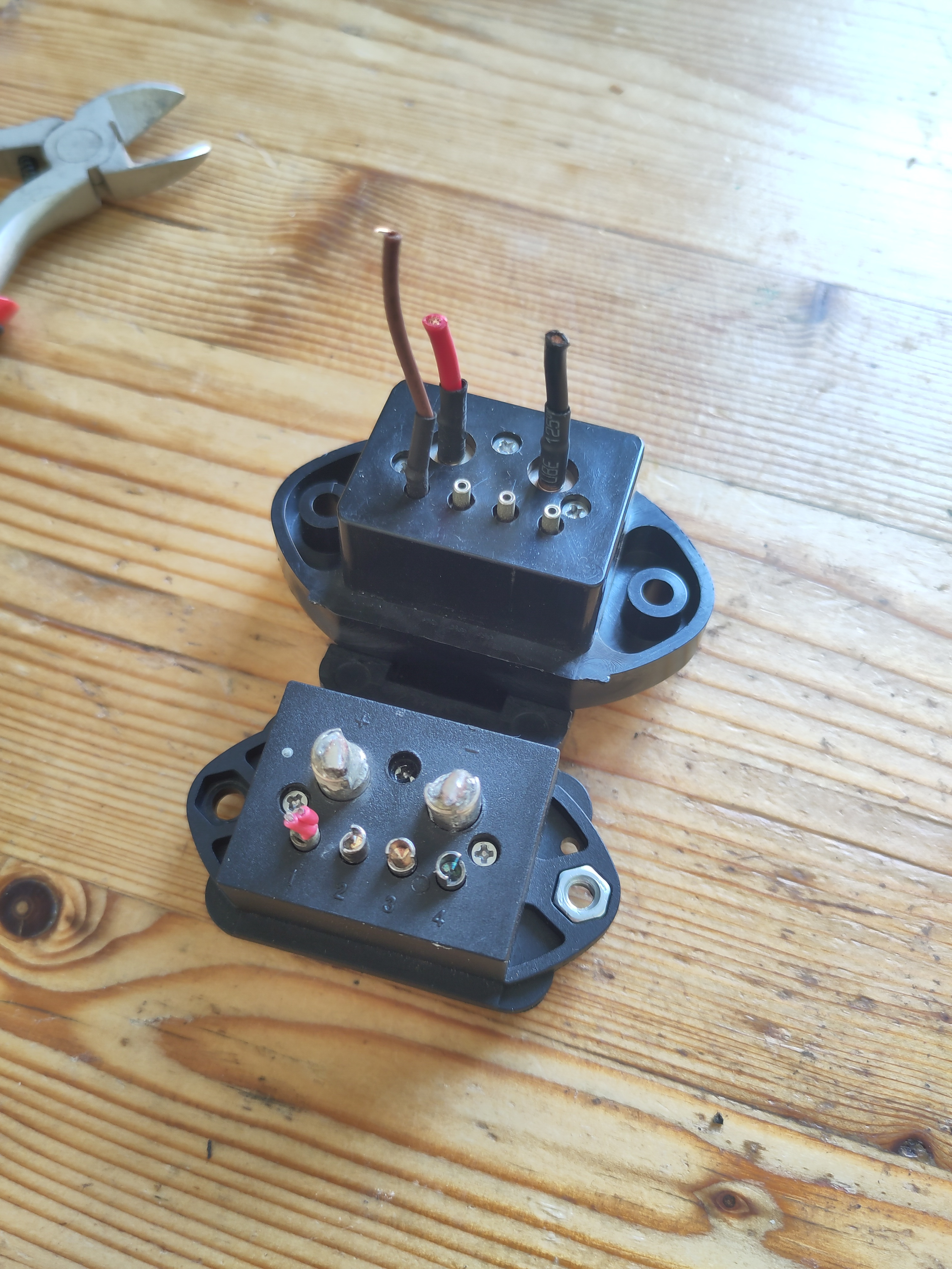

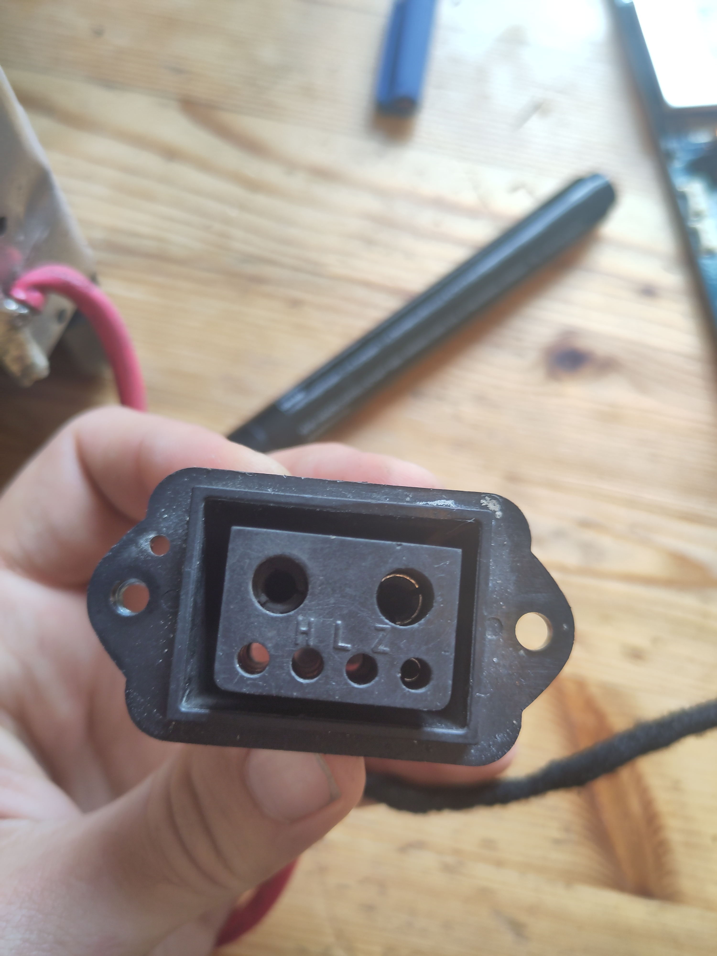

Der Externe Stecker hat zwei Große Pins welche den Strom leiten (links GND, rechts VCC), dazu noch vier Datenpins wovon aber nur einer, (der ganz rechte genutzt wird). Ich habe versucht rauszufinden, wie der Stecker heißt es gibt aber ganz viele verschiedene Varianten davon und ich glaube, dass man nur sehr schwer ein Original Stecker günstig findet. Das beste was ich gefunden habe war eine "Ladebuchse 2 + 4 polig, E-Bike Lithium Batterie Anschluss".
Der Stecker sollte so auf 60-90Ampere ausgelegt sein, von dem was ich bis jetzt gelesen habe neigt er dazu zu verkokeln, genau so wie hier im Bild oben die linke Seite. Solltest du also einen Ersatz brauchen lohnt es sich den Stecker der bereits im Ecooter E1S verbaut ist auszubauen. Dieser passt ohne Probleme ins Akku. Ansonsten müsste man den Stecker gegen einen XT90 austauschen.

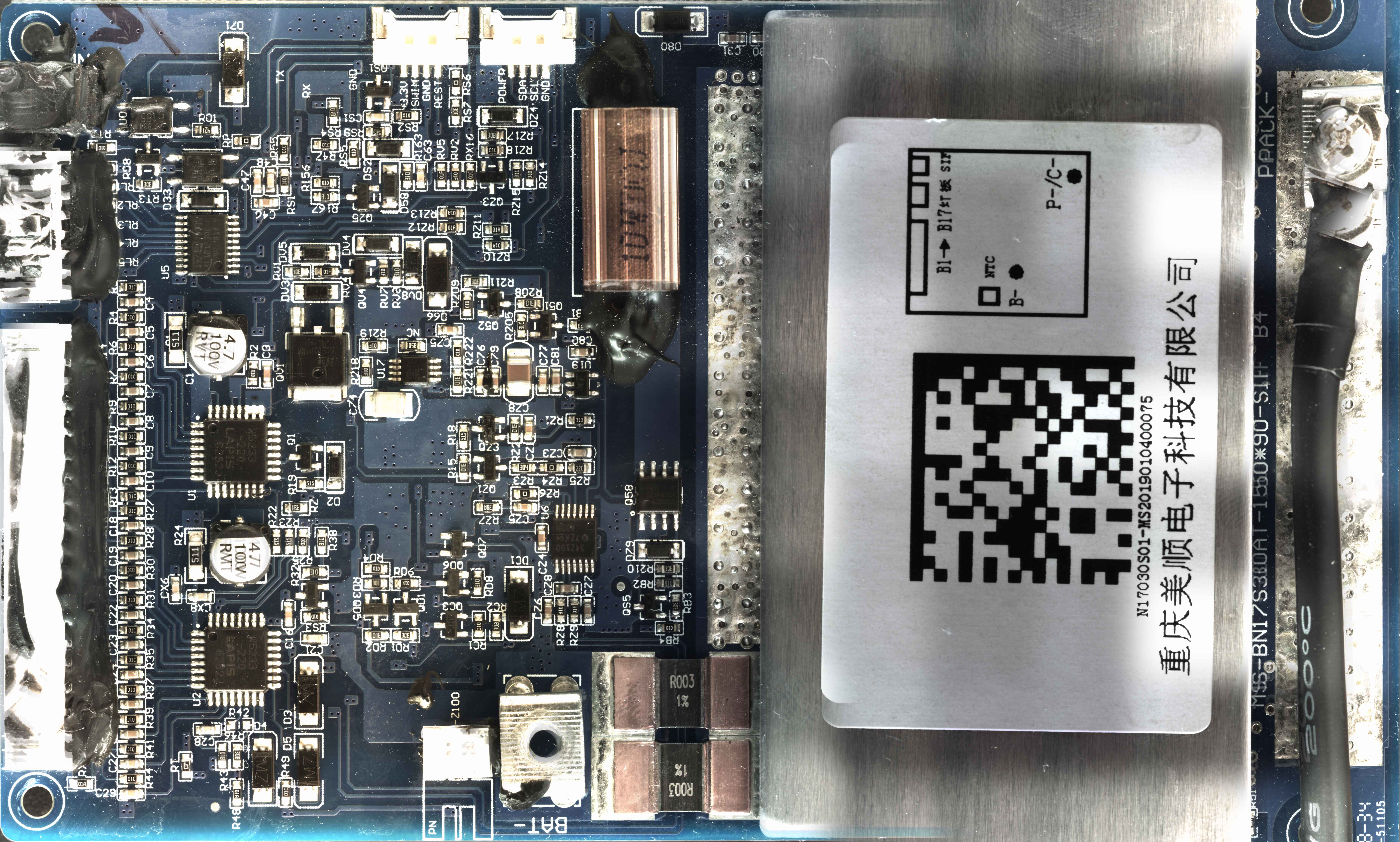

Ich zeige eben, was die verschiedenen Chips auf dem PCB sind.
Die Chips beim 18Pin Stecker sind zwei Lapis ML5233. Diese können in Reihe gestaltet werden und dann 17S überwachen und den Strom gegebenenfalls ausschalten.
Der Chip links über den großen Wiederständen auf denen R003 steht ist vermutlich ein BQ34Z100. Dieser kann den Zustand des Akkus messen und mit der MCU kommunizieren.
Die MCU ist ein STM8L101F3P6 oben Links auf der Platine. Dieser treibt das LED-Display an und sendet auch die 1Kabel Kommunikation zum Front Display. Leider konnte ich noch nicht die I2S Kommunikation auf dem Board und die 1Kabel Kommunikation genauer untersuchen. Ich habe getestet, dass der Motor auch funktioniert ohne die Kommunikation, das Display zeigt aber nicht an wie voll der Akku noch ist.

Die beiden ICs aus dem Jahre 2015 messen nur, Balancieren ist auf dem Board meines erachtens nicht vorhanden.
