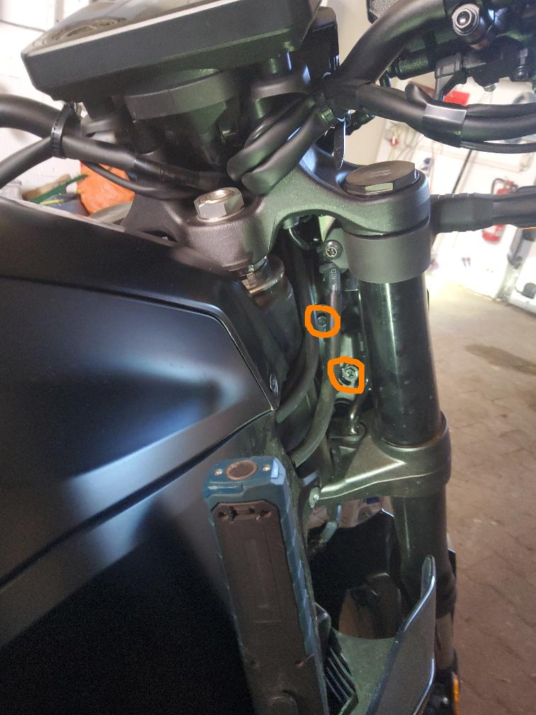

Beim ADV sind die 2 Schrauben auch sehr weit weg von unten an der Gabelbrücke zu finden, vielleicht hier auch??

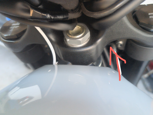

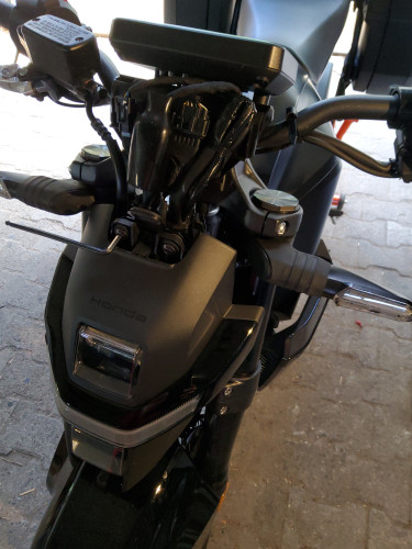

Ich hatte das Problem auch.
Kleine schraube rechts von hinten am Scheinwerfer. Ich muss mal suchen ob ich ein Foto finde wo das war. Hab's dann mit einem längeren Schraubenzieher sehr gut eingestellt bekommen

Wenn ich das richtig in Erinnerung hab da, ich konnte es ertasten . Vielleicht war's auch bisschen weiter oben.
Also nicht die Schraube die man hier sieht sondern eine tiefer hinten liegende nicht sichtbare, aber ertastbare einstellschraube

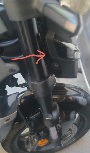

Schraube rechts hinten - das hat mich weitergebracht!
Ich hatte zwar die Scheinwerfereinheit schon komplett in der Hand, aber hatte diese Schraube(n) nicht als Einstellschraube(n) erkannt.
Die WN7 hat zwei (identische?) Scheinwerfer übereninader. Es gibt zwei Einstellschrauben - oben und unten.
Die sehen etwas unterschiedlich aus, beide haben einen 10 mm Sechskant, aber nur eine zusätzlich einen Kreuzschlitz.
Der Wirksinn der beiden Schrauben ist entgegengesetzt, die eine stellt nach links höher, die andere nach rechts.
Leider sind sie so blöd angeordnet, dass man nicht gleichzeitig einstellen und das Licht kontrollieren kann. Vielleicht geht das mit einer Mini-Knarre oder so?
Möglicherweise ist es sinnvoll, oberen und unteren Scheinwerfer unterschiedlich einzustellen, de oberen für weiter, den unteren für näher?
