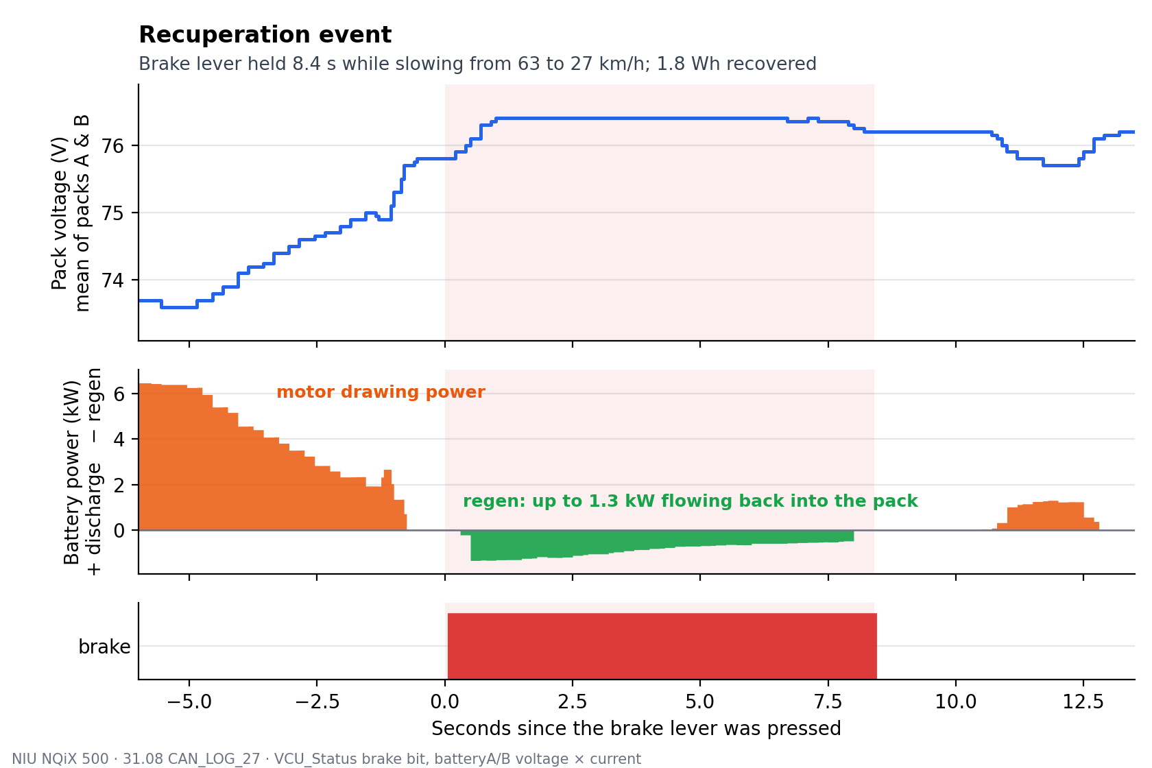

Ich hab gerade mal die KI über meine hunderte Megabyte an CAN-BUS Daten gejagt um nachzusehen, ob sich durch Rekuperation jemals der SOC erhöht hat: Nein
Konkret habe ich bei einem Rekuperationsvorgang von 109km/h aus über 20 Sekunden hinweg rekuperiert und 41 mAh nachgeladen. Das würde etwa 0.15% Ladestand entsprechen. Das BMS zählt übrigens in 0.1%-Schritten den SOC, die 0.15% hätten also ein Umspringen auslösen müssen.
Mal als Nebeninfo: bei meiner Fahrweise würde Rekuperation den Akku um 1.4% pro Akkuladung aufladen. Wir sprechen hier also von grob 1-2 Kilometer Reichweite.
Das sich bei scsi100 die Reichweite um 1km erhöht hat, wird schlicht am dadurch geringerem Durchschnittsverbrauch liegen.

NeariX
- Beiträge: 109
- Registriert: Fr 18. Sep 2020, 16:48
- Roller: NovaMotors eMace | NIU NQiX 500 MY26
- PLZ: 125
- Wohnort: Bei Berlin
- Tätigkeit: Fachinformatiker
Re: Rekuperation / regeneratives Bremsen beim NIU NQiX 500 weiterhin fehlerhaft (von NIU bestätigt)
@Frog den Thread hast du aber schon gelesen oder? Um es für dich noch mal zusammenzufassen: Der Akku wird geladen, die rekuperierte Energie wird jedoch nicht beim Ladestand berücksichtigt, sodass die Reichweite dadurch nicht steigt.
Und da du es haben wolltest: hier mal die Akkuspannung, gemessen vom Akku selbst:
