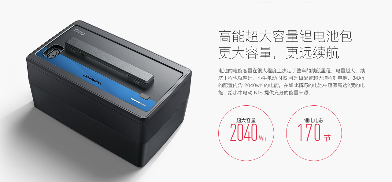

Der 2040 kWh Akku sieht auch vom Design her etwas verändert aus, nicht nur die Farbe
Die 120km müssten dann um die 75km Realreichweite sein.

Auf dem abgebildeten Akku steht "60 V/26 Ah" drauf. Das wäre ja noch weniger als die 29 Ah, die bisherige N1s-Akkus hatten. 2,040 kWh sind es erst recht nicht. Offenbar gibt es den Akku im neuen Design auch in kleineren Versionen. Oder der Grafiker hat Mist gebaut

Hehe, du alter Nörgler
Es sind laut chin. Text 34 Ah, macht also bei 60V laut Eva Zwerg 2040 Wh, passt schon

Es passt aber nicht zur Aufschrift des Akkus auf dem Bild. Den abgebildeten Akku mit 60 V/26 Ah (= 1,56 kWh) gab es zumindest bei in Europa verkauften Nius nie. Aber wenn schon die Grafik zum inneren Aufbau des Akkus nicht stimmt (sie zeigt 172 statt 170 Zellen und die abgebildete Zell-Ausrichtung ist völlig unsinnig), warum also sollte dann die Grafik stimmen, die den Akku darstellt?Eule hat geschrieben: Sa 2. Sep 2017, 20:54Hehe, du alter Nörgler![]()
