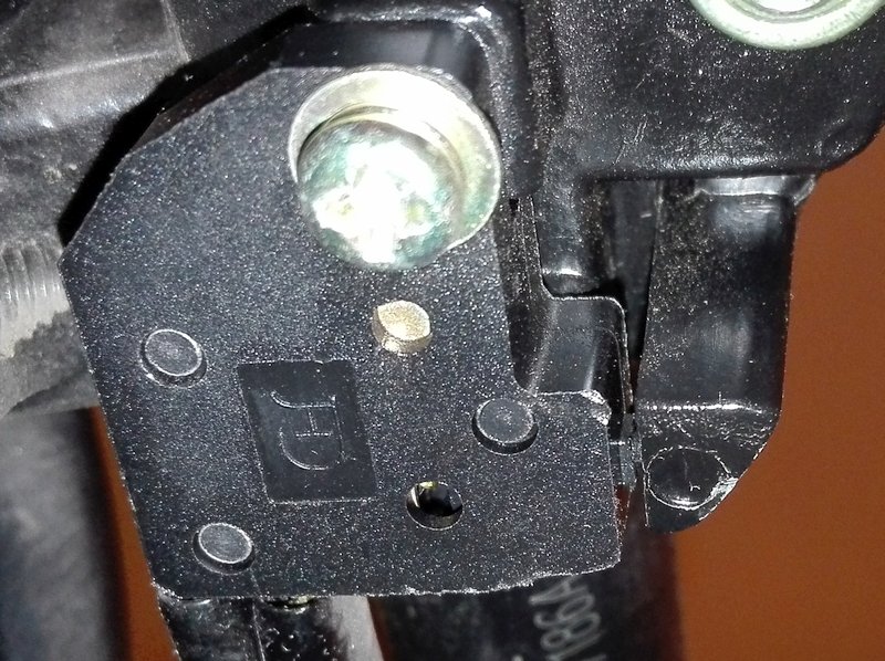

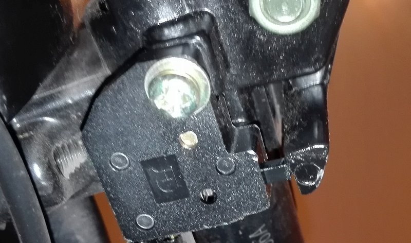

romdo67 hat geschrieben: Fr 23. Feb 2018, 15:47bei meinem bremst der rechte Bremshebel ausschließlich das Vorderrad
Dann musst du das mal reparieren oder reparieren lassen.
Die Rekuperation wird aktiviert, wenn das Bremslicht aufleuchtet durch einen oder beide über die Bremshebel betätigten Bremslichtschalter. Am rechten (Verderrad-) Bremshebel liegt nahe der Hebelachse von unten einsehbar ein Schaltergehäuse, aus dem ein kleiner Kolben herauskommt und klickt (schaltet), wenn der Bremshebel ein paar Millimeter gezogen wird, wobei die Bremsbacken die Bremsscheibe noch nicht berühren (sollten!). Evtl. ist der Hebelweg bis zum Zupacken bei deinem unu zu kurz eingestellt oder noch nicht genügend Material von den Klötzen gehobelt ;)
Die Schraube, welche das Schaltergehäuse fixiert, etwas lösen und das Gehäuse so weit wegdrehen, bis der Schalter so geraaade noch nicht klickt. Schraube wieder anziehen.
Grundeinstellung: rechter Bremshebel ist nicht gezogen. Der Kolben des Bremslichtschalters ist eingedrückt bzw. nicht zu sehen
Bremshebel gezogen: der Kolben wird sichtbar
Wichtig ist aber, dass man es sich keinesfalls angewöhnen sollte hauptsächlich den Hinterradbremshebel zu nutzen, schon garnicht bei E-Rollern, da bei jedem Bremsvorgang das Hinterrad eh durch die Reku schon mehr als oft genügend abgebremst wird.
Werner
