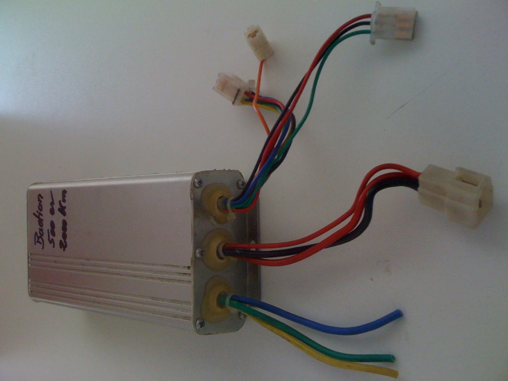

Ich habe seit einiger Zeit einen China Elektroroller (Baotian BTTDM500-3), bei dem nun leider der Controller für den Elektromotor Defekt ist. Ich habe lange gegoogelt wo man diesen neu kaufen kann, hatte ihn vor einigen Monaten noch auf einer Inet Seite gefunden (als er noch nicht defekt war) aber nun ist dieser Controller nirgends mehr zu erhalten. Ich habe dann den Controller bestellt der meinem am ähnlichsten war (gleiche Anschlüsse vorhanden usw.) aber mit diesem konnte ich den Motor trotzdem nicht richtig ansteuern. Und ich bin auch nicht dazu in der Lage herauszufinden was an dem alten genau defekt ist. Habe ihn aufgeschraubt aber es ist keine Sicherung vorhanden und es sieht auch alles heile aus. Bin mir aber sicher das der Controller das Problem verursacht, denn ich habe soweit mir dies möglich war alle anderen Fehlerquellen ausgeschlossen. Ach ja, also das Problem ist, dass der Motor sich beim „Gas geben“ meist gar nicht oder nur sehr langsam (manchmal nach dem andrehen mit der Hand und gleichzeitigen „Gas geben“) dreht. Ansonsten funktioniert an dem Roller noch alles (alle Lichter, Bremsen, Hupe, eben alles andere). Ich habe auch versucht den Motor vorsichtig direkt an die Akkus anzuschließen, dann brummte dieser allerdings nur woraufhin ich denn kontakt sofort unterbrochen habe. Den es handelt sich ja nicht um einen üblichen Elektromotor beim dem dies ja funktionieren müsste. Ich weiß nicht um was für einen Motor es sich genau handelt aber ich weiß, dass sich auch im Motor Gehäuse eine kleine Platine mit elektronischen Bauteilen befinden (habe den Motor auch aufgebaut) und ich denke das man deshalb diesen komplexen Controller zur Ansteuerung benötigt.
OK, das war soweit die Beschreibung des ist Zustandes. Ich sehe im Augenblick keine Möglichkeit mehr außer die noch guten Teile (wie die Akkus) zu verkaufen und den Roller aufzugeben. Wollte aber noch diesen letzten Versuch Unternehmen, euch um Ideen zu bitten wie ich den Roller doch noch retten könnte. In diesem Sinne hoffe ich auf hilfreiche antworten.
Vielen Dank

Ich glaube vor allem das der Motor Heile ist, wegen dessen Reaktionen als der ähnliche Controller angeschlossen war. Denn da hat er immer angefangen zu drehen, dann auf Vollspeed beschleunigt (alles ohne das ich "gas“ gegeben habe) und dann wieder abgebremst. Da er ja aber kurzeitig, immer ein paar Sekunden nach dem Strom einschalten, mit Vollspeed gedreht hat, halte ich einen Defekten Motor für unwahrscheinlich. Werde aber Trotzdem noch die Messungen durchführen.

Alternativ: mach mal Fotos von den jetzt hergestellten Steckverbindungen. Die hier in den Thread packen und dann sehen wir weiter.

Ich glaube nicht, dass es ein Verkabelungsproblem ist, denn ich habe an der Verkabelung gar nichts geändert. Es ist alles noch so wie es war als der Roller einwandfrei funktioniert hat. Außerdem kann ich mit meinen Multimeter Messen, Wo Plus und Wo Minus ist, Falz ich mir auf Grund der Farben mal nicht sicher sein sollte. Die Steckverbindungen sind so wie auf folgendem Schaltplan zu sehen:
