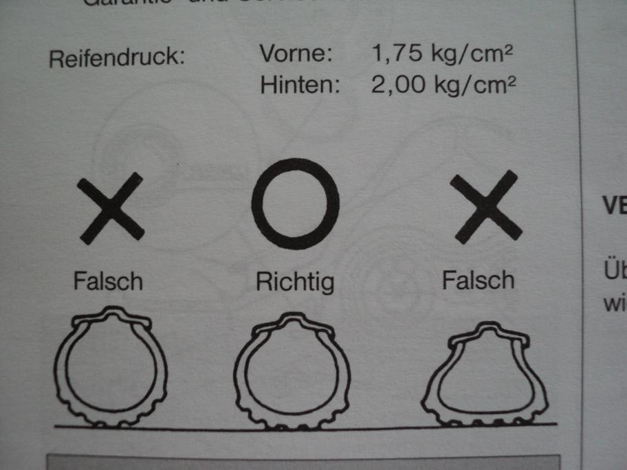

Dem von mir sehr geschätzten STW muß ich ausnahmsweise widersprechen. 2,3 bar sind zu wenig? Die Hersteller von genauso schweren Benzinrollern empfehlen so um die 2 bar. Hier ein Auszug aus der Bedienungsanleitung meines Daelim Otello BJ 2001, Reifen 130/60-13, Gewicht vollgetankt 124 Kg: Vorne 1,75 bar, hinten 2,0.
Schwerere Fahrer dürfen (das steht nicht in der Bedienungsanleitung) mit etwas mehr Druck fahren. ZB: Ich wiege 100 Kg, daher vorne ca. 2 bar und hinten etwas mehr, aber nicht über 2,5.
Natürlich haben prall aufgepumpte Reifen weniger Rollwiderstand. Aber die Aufstandsfläche, also die Gummifläche, die dich am Asphalt festhält, wird viel kleiner. Siehe das anschauliche Bild oben. Über 3 bar wundert es mich nicht, wenn die ohnehin zu harte chinesische Gummimischung „jegliche Haftung ablehnt“.

Bei zu hohem Innendurck kann der Reifen nicht mehr richtig federn und springt eher über die Strasse. Ausserdem erreicht der Reifen mangels Walkbewegung nicht seine Betriebstemperatur.
Zusätzlich sind die Roller nicht mit einem alles verzeihenden Enduro-Fahrwerk gesegnet. Entweder der Reifen sorgt auf sich allein gestellt für Haftung - oder Abflug.
Am meisten machen aber gute Reifen aus. Heidenau ist die Referenz unter den (Roller-)Reifen-Herstellern.
