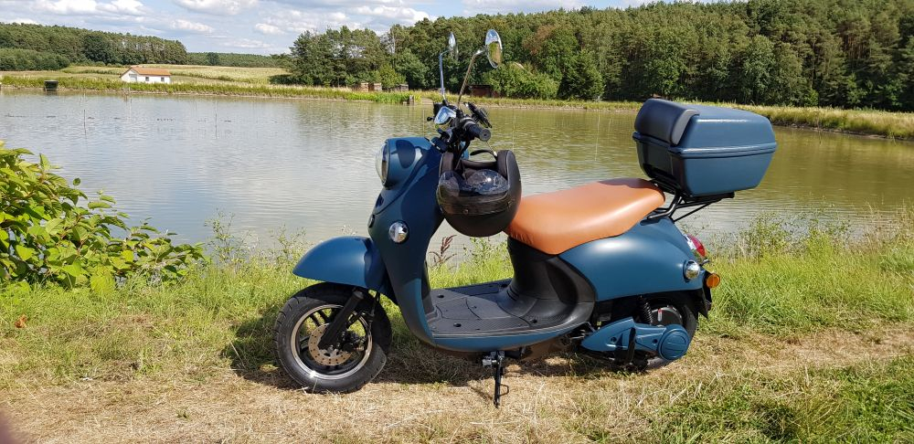

der Roller wurde nun nach einigen organisations Problemen seitens Unu getauscht. Die linke Schwingen Aufnahme war, ich sag mal Haar-Riss-mäßig etwas zu lang. Die Gelegenheit habe ich genutzt um von 2kW auf 3kW, gegen Aufpreis, hochzurüsten.
Außerdem habe ich mittlerweile das Topase in der gleichen Farbe lackiert. Dazu hatte ich eine seitliche Schwingen Abdeckung zum Lackierer gesendet, der den Farbton eingescannt hat. Unu ist leider nicht fähig einen den Farbton/Code zu geben. Eine Woche später hatte ich dann eine passende Grundierung/Haftvermittler und eine 2k Spraydose in der Post mit dem Ersatzteil für unter 50,-€. Es gibt Dienstleister die machen einen wirklich guten Job. ;)
Die Scheibe habe ich wieder demontiert. Von 2kW auf 3kW kann ich dies für meine Person nur empfehlen. Mit zwei Akkus, a bisl was im Topcase und meiner Person gab es hier und da Steigungen an denen die Geschwindigkeit nahe Umfall-langsam ging. Z.B zur Vexierkapelle
Grüsse
Termio
