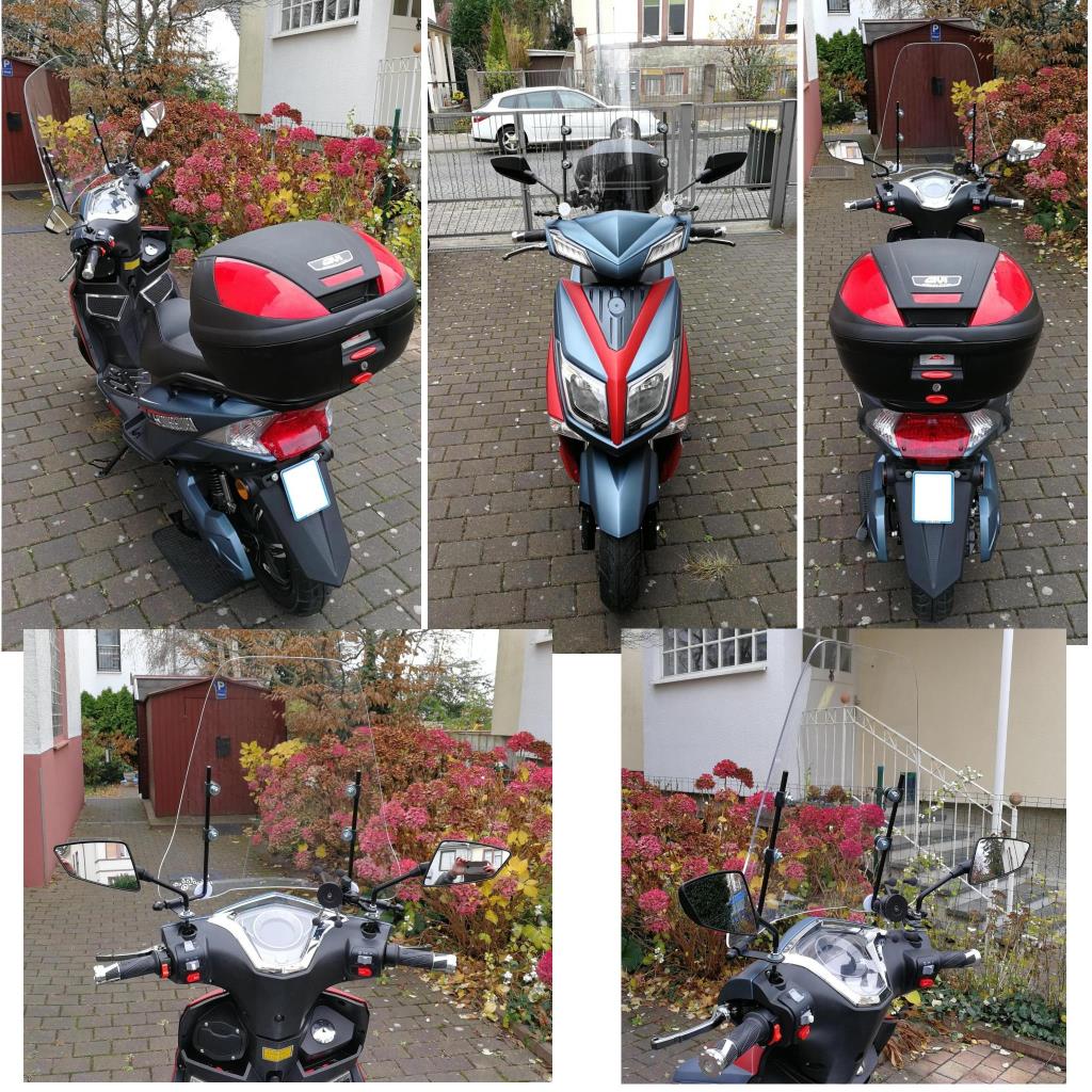

Hallo Kanty0,
schau‘ einmal hier im Thread:
„Spiegel zu eng“, Seite 2.
Da habe ich etwas über andere Spiegel geschrieben,
die ich an meinem Hawk montiert hatte.
Sie haben ein längeres Gewinde und daran habe ich ein Windschild
sowie eine zusätzliche Smartphonehalterung montiert.
Das Windschild hatte Futura auch einmal auf der Homepage.
Ich hatte es später über Amazon bestellt.
In meinem Beitrag habe ich LINKS und Bilder zur Veranschaulichung gepostet.
Ich hoffe, das hilft etwas weiter.

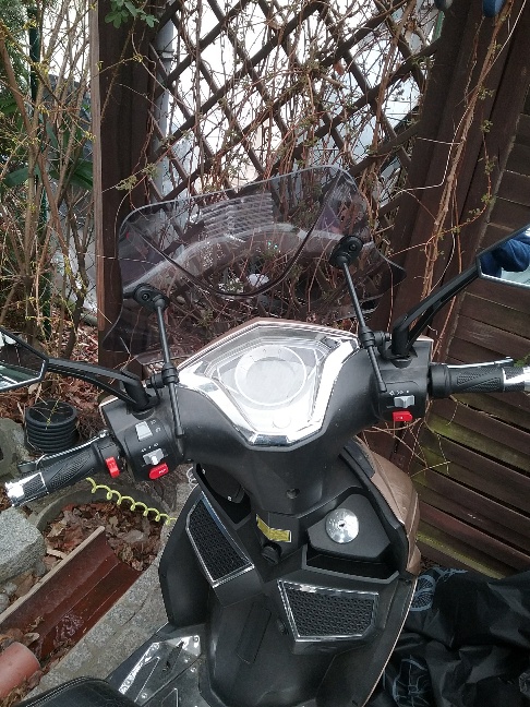

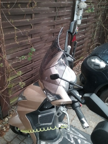

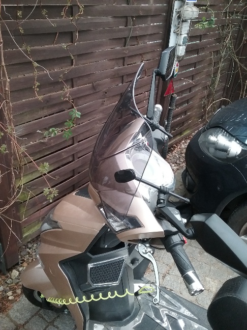

Hallo, Frage nunmehr selbst beantwortet:
Dieser Windshield passt: https://www.amazon.de/s/ref=nb_sb_noss? ... +universal
heute erfolgreich ohne Probleme montiert, nur noch nicht ausgefahren.
Habe zudem die Spiegel getauscht.
[url][/https://www.amazon.de/Universal-Motorro ... 8EGT%29url]
und so siehts jetzt aus: Beste Rollergrüße

Hallo Master Wilmer,
bei einer max. Geschwindigkeit von 45 km/h auf dem Tacho, es taucht auch schon mal die 50 zur Freude des Fahrers auf,
ist es hier wohl eher nur eine optische Aufwertung durch die rauchglasfarbende Kunststoffkanzel.
Die breiteren Spiegel sind eine echte Verbesserung, es gibt mehr Sicht nach hinten.
Gefahren bin ich dieses Jahr noch nicht, sorry, der Akku pflegt sich noch im temperierten Keller.
Mehr gern nach der ersten Ausfahrt.

Wie kann man das Flattern verhindern?Chatmax hat geschrieben: Fr 18. Jan 2019, 01:22 Hallo Kanty0,

ich gehe davon aus, das sich Falcon und Hawk insoweit ähneln, das was bei dem einen passt, wird auch beim anderen passen.
Genau weis ich das jedoch nicht.
Das mit dem Flattern, hat sich bei mir nach einer Zeit gelegt. Hier kommt es aber auch darauf an, was für ein Windschild du nutzt.
Einmal gibt es die etwas stabileren, mit einem "Knick" in der Scheibe, diese sollten eigentlich nicht flattern.
Dann gibt es die weicheren, die einfach nur Plan sind, wie das Modell was ich verwende.
Die musst du in einer Rundung montieren, also die Halter soweit wie Möglich nach innen befestigen, damit die Scheibe unter Spannung steht, damit das nicht so stark flattert. Mit der Zeit härtet die Scheibe dann scheinbar etwas aus, und das flattern ist so gut wie vorbei.

Die habe ich jetzt gekauft. Montage problemlos; reichlich Material dabei, insbesondere Spiegelverlängerungen. Nach 20 Minuten war die Scheibe ausgerichtet und befestigt. Sitzt und vor allen Dingen klappert sie nicht. Der höhere Preis ist also gerechtfertigt.Kanty0 hat geschrieben: So 17. Mär 2019, 19:04 Hallo, Frage nunmehr selbst beantwortet:
