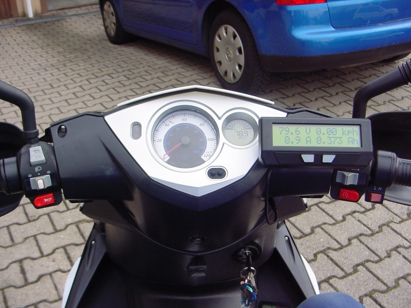

Ah, dann hast Du eine andere Schaltereinheit rechts als bei den e-Sprit/Masini Thunders. Gibt es da ein Bild davon? So sieht mein Thunder aus (nur die CA-Anzeige rechts wegdenken):

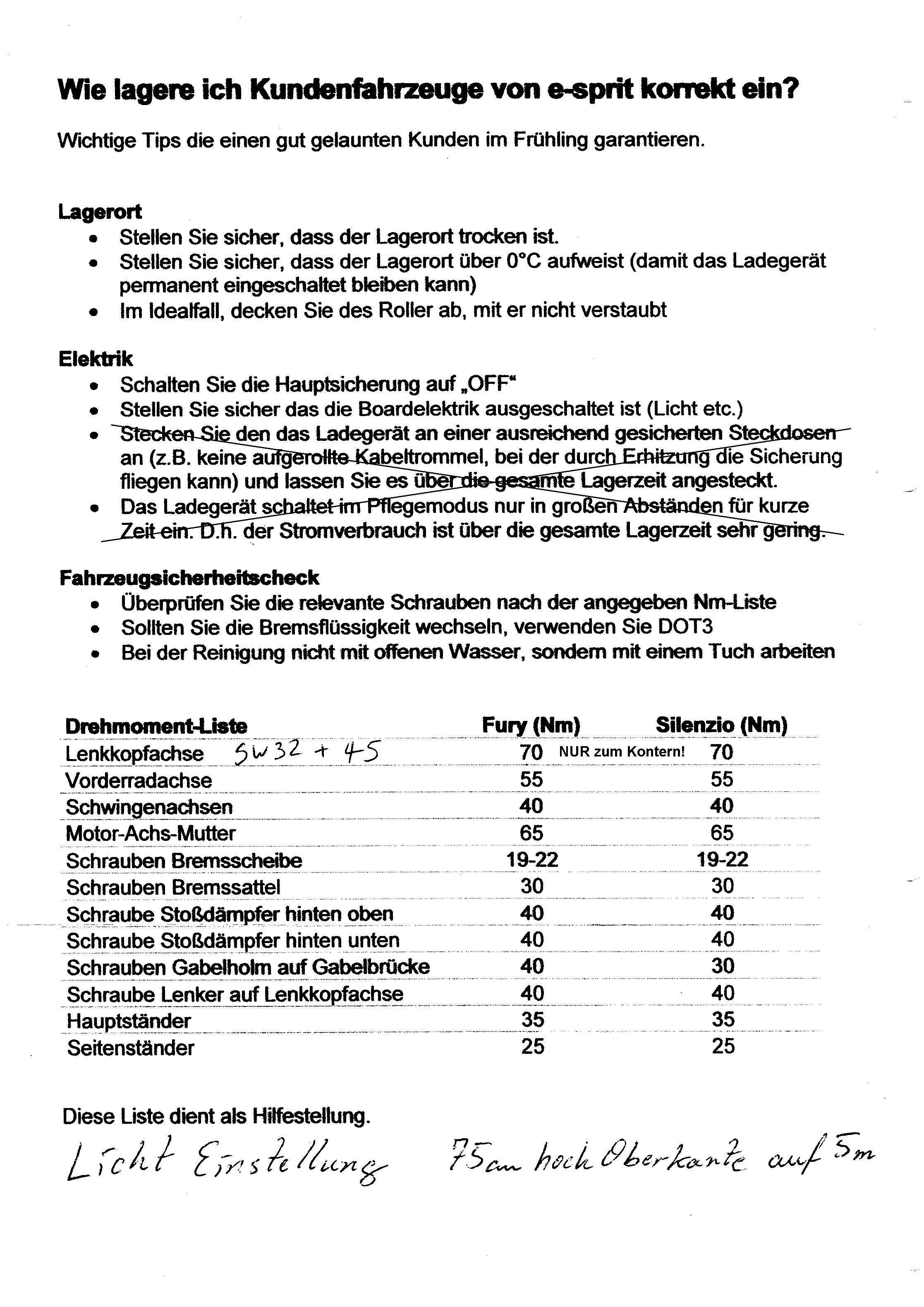

Ich hatte mal die Anleitung von e-Sprit für deren Fury 100 genanntes Thunder-Derivat gescant und pdfiert, ich versuche das mal hier anzuhängen:
Und dann noch diverse Werkstattdaten, die mein damaliger Händler zusammengestellt hatte:

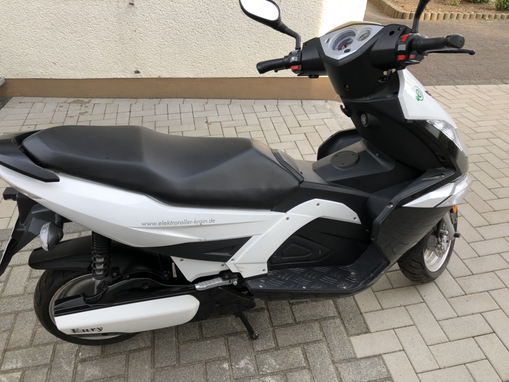

Dein Thunder scheint mir auch in der Geschmacksrichtung e-Sprit Fury zu sein. Zumindest steht auf der Schwingenverkleidung der Fury Schriftzug drauf, und alles nicht-Schwarze ist reinweiß...
Kannst Du mal ein Bild hier einstellen, wie die Lenkerarmaturen bei Deinem Thunder aussehen? Denn da ist offensichtlich etwas anders als bei meinem, An/Aus-Schalter, Stufenschalter und solche Sperenzchen.
