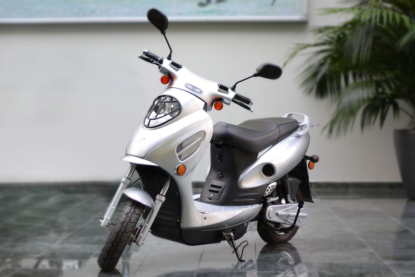

zumindest. Ich habe mal zwei Bilder eingefügt, einmal ein silbernes Exemplar als Beispiel

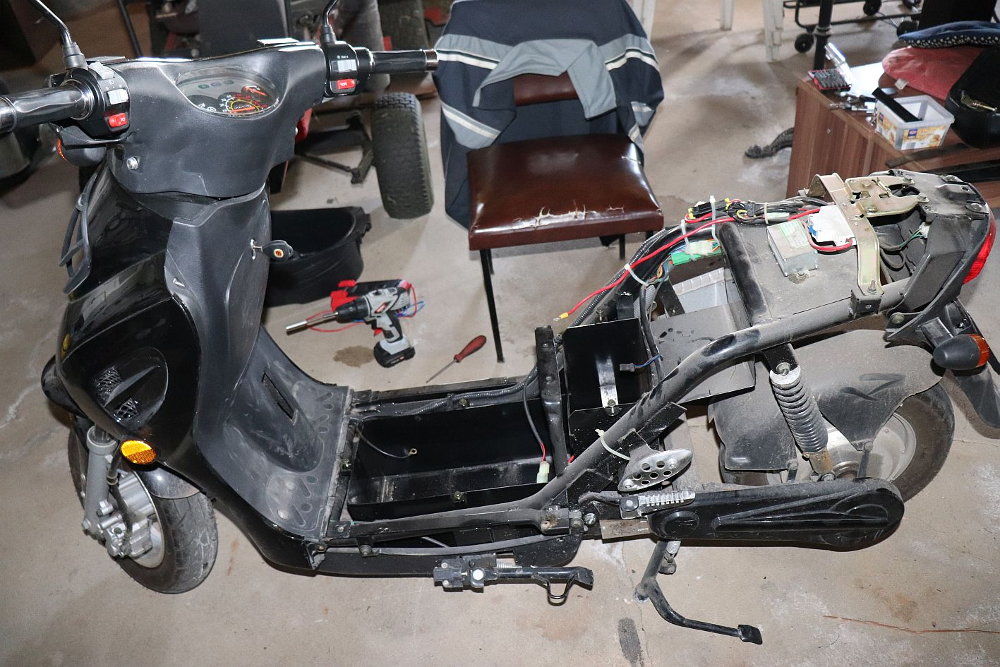

und meinen jetzt zerrupften Roller der genauso aussieht, bis auf die unterschiedlichen
Farben und noch ziemlich dreckig ist. 😄
Ja, und zerrupft deswegen, weil natürlich die Akkus platt sind ubd raus mussten. Jahrelanges tiefentladen sein
tötet schliesslich jede Bleibatterie, also müssen fünf neue Akkus her.

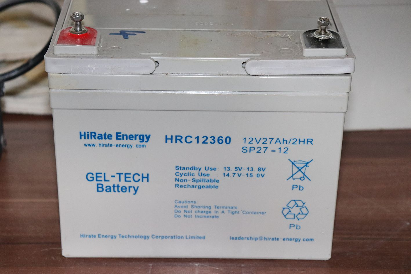

Eingebaut im Roller war dieser Akkutyp:

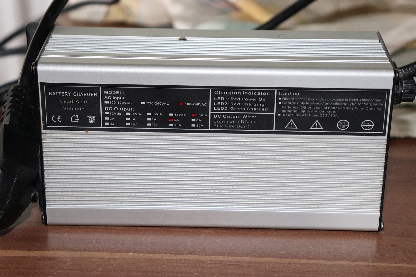

und dieses Ladegerät war dabei:

www.etropolis.de
Sind durchaus noch am Markt.

Na ja, was meinst Du mit Neuaufbau? Das Teil ist völlig komplett und lt. Tacho gerade mal 930 Km gerollt. Ich hatte nur alles mögliche abgeschraubt um die Akkus auszubauen, vielleicht hätte ich ein Foto vorher machen sollen?

Die Akkus stammen von der Firma HIRATE ENERGY TECHNOLOGY LIMITED aus Taiwan.
Company Fax Number:+886-2-86626706
Office Address:222 6F-2, No . 16, Lane 270, Sec. 3, Pei Sheng Rd., Shen Keng, New Taipei City 22205, Taiwan
Mit der Neubestückung der Akkus in diesem Roller haben sich bereits andere User beschäftigt:
viewtopic.php?t=831
Da solltest Du fündig werden.

Ich habe mir gerade Mal den Link zu den Ersatzakku angeschaut. AGM ist schon mal auf jeden Fall besser als Blei Gel. :D Hast Du schon hier im Forum unter " Blei Akkus " ein wenig gestöbert?
Die alten Akku hatten 27 Ah, die Akku aus Deinem Link 36 Ah. Macht das der Controller mit ? Wie viel kw hat der Motor ?
LG, Dirk

Hallo Dirk,
die verlinkten Akkus sollen passend sein, die mech. Maße stimmen auch auf den Millimeter überein. Soviel ich weiss, wurde die Methode zur Kapazitätsbestimmung geändert. Bedeutet früher wurde entladen mit einem Zehntel der Kapazität (hier also 2,7A), wobei man auf 10 Std. kam, also 27 Ah. Jetzt wird wohl nur mit einem Zwanzigstel entladen, wobei sich die höhere Kapazität von 36 Ah ergibt. Ist verwirrend, liegt aber daran, dass die gemessene Kapazität stark vom Entladestrom abhängt.
