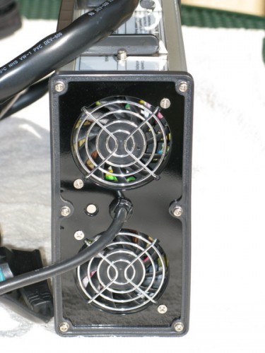

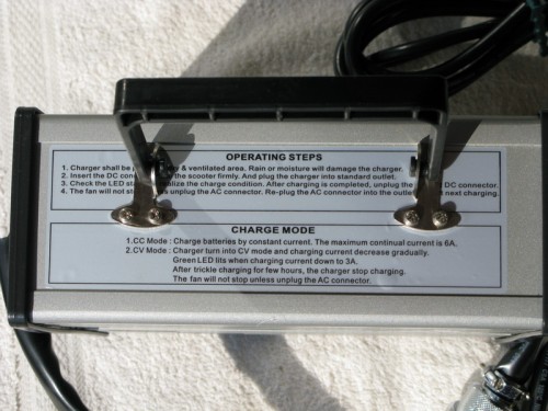

gestern erhielt ich die bei der Fa. schulte-akkutechnik (2115) und am Montag bestellten Ersatzbatterien für 418,-€. So schnell hatte ich noch nie eine Lieferung aus dem Internethandel erhalten. Da gestern schönes Wetter war, habe ich mich gleich nach dem Essen daran gemacht, die Batterien zu tauschen. Es ging leichter als erwartet: Sitzbank öffnen, den Kunststoffeinsatz (Helmfach) herausnehmen (2 Schrauben), die Batterien eine nach der andern abklemmen und herausnehmen, Batteriefach säubern (war ganz schön Staub und Gras drin), die neuen Batterien einsetzen und anklemmen. Heute habe ich die erste Probefahrt gemacht. Was mir auffiel: Ich dachte der Roller müßte jetzt schneller sein als vorher, ist er aber nicht. Nun habe ich den Verdacht, daß mit den Kohlen etwas nicht stimmt bzw. daß das Innere des Motors verdreckt ist. Vielleicht müssen nach gut 10 Jahren Betrieb die Kohlen mal ausgetauscht werden. Da schließt sich gleich die Frage an, ob ich das selbst machen kann, wo es neue Kohlen zu kaufen gibt usw.
Auf Wunsch eines einzelnen Herrn füge ich noch ein paar Fotos vom Ladegerät bei.

Re: Austausch Batterien
Danke......Für die Bilder.
