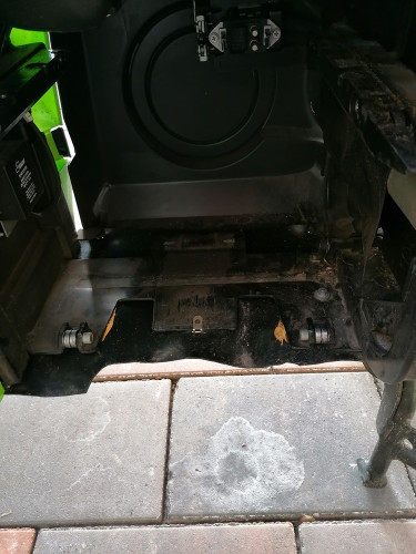

Kannst du davon bitte mal ein Foto machen?kalle26 hat geschrieben: ↑Mi 31. Jan 2024, 14:40Also ich habe im Radlauf und den Unterboden mit Gummimatten verkleidet und habe in 1,5 Jahren noch keine Probleme mit Akkutemperatur gehabt. Das Akkufach ist zu 99% bei Regen trocken und es ist noch kein Rost an den Kugellagern oder sonst irgendwo im Akkufach.

Re: Neue Ideen?: Spritzschutz Akkufach
Ich habe ein Originalteile in der GarageE-Bik Andi hat geschrieben: ↑Mi 31. Jan 2024, 15:29Um so eine passgenaue Abdeckung zu zeichnen braucht man mindestens das Orginalteil wo der Schutz befestigt wird. Eigentlich braucht man das Fahrzeug vor Ort, da es so viele Kollisionspunkte geben kann und man jedesmal doppelte Arbeit mit dem Ändern/ Musterteil drucken, verschicken etc.hat.
Ich habe mich gestern ans Ausmessen gemacht und schon mal 3D gezeichnet. Zum rechten Seitendeckel gibt es zwei schöne Schraubpunkte, die man gut verwenden könnte. Zur linken Seite gibt es nur die beiden Doppelkugellagerblöcke. Dazwischen kommt das Untergestell vom Akku beim Einschieben weit in Richtung Mittelachse hineinreichen. Hier kann keine feste Abdeckung hin. Ich überlege mal noch ein bisschen…
Ich danke dir!
Das sieht so aus, als würde sogar ich das hinbekommen.
Versuche ich auch, sobald ich wieder fit bin!

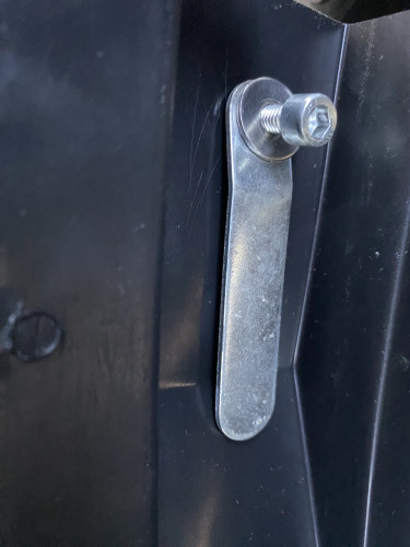

Hallo!

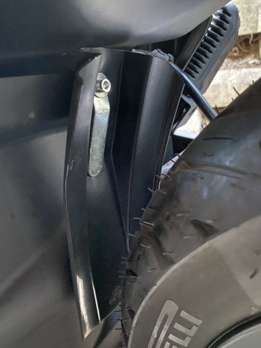

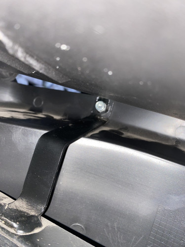

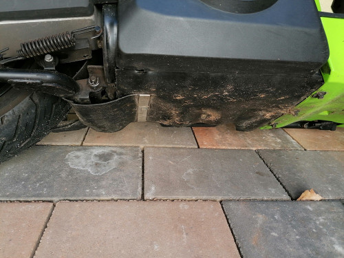

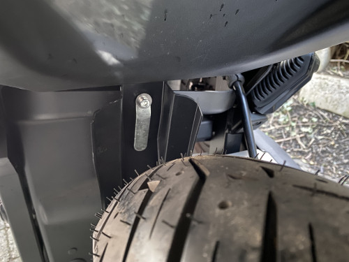

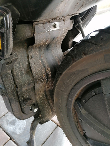

Ich habe einmal etwas Neues probiert,
bei Amazon Kotschützer für ein Fat Bike um €13,-
bestellt und einen Kotschützer hinten montiert.
Funktioniert mit einer etwas längeren Originalschraube.
Den Kotschützer habe ich mit der Heißluftpistole
vorsichtig erwärmt und etwas aufgebogen, dadurch
ist er breiter.
Den gebogenen Metallbügel brauche ich um den
Kotschützer unten an die Karosserie (Akkufach)
zu drücken da er ansonsten am Rad streift.
Jetzt sind gut 2cm Abstand.
Ich werde über meine Erfahrungen berichten….
LG Thomas
