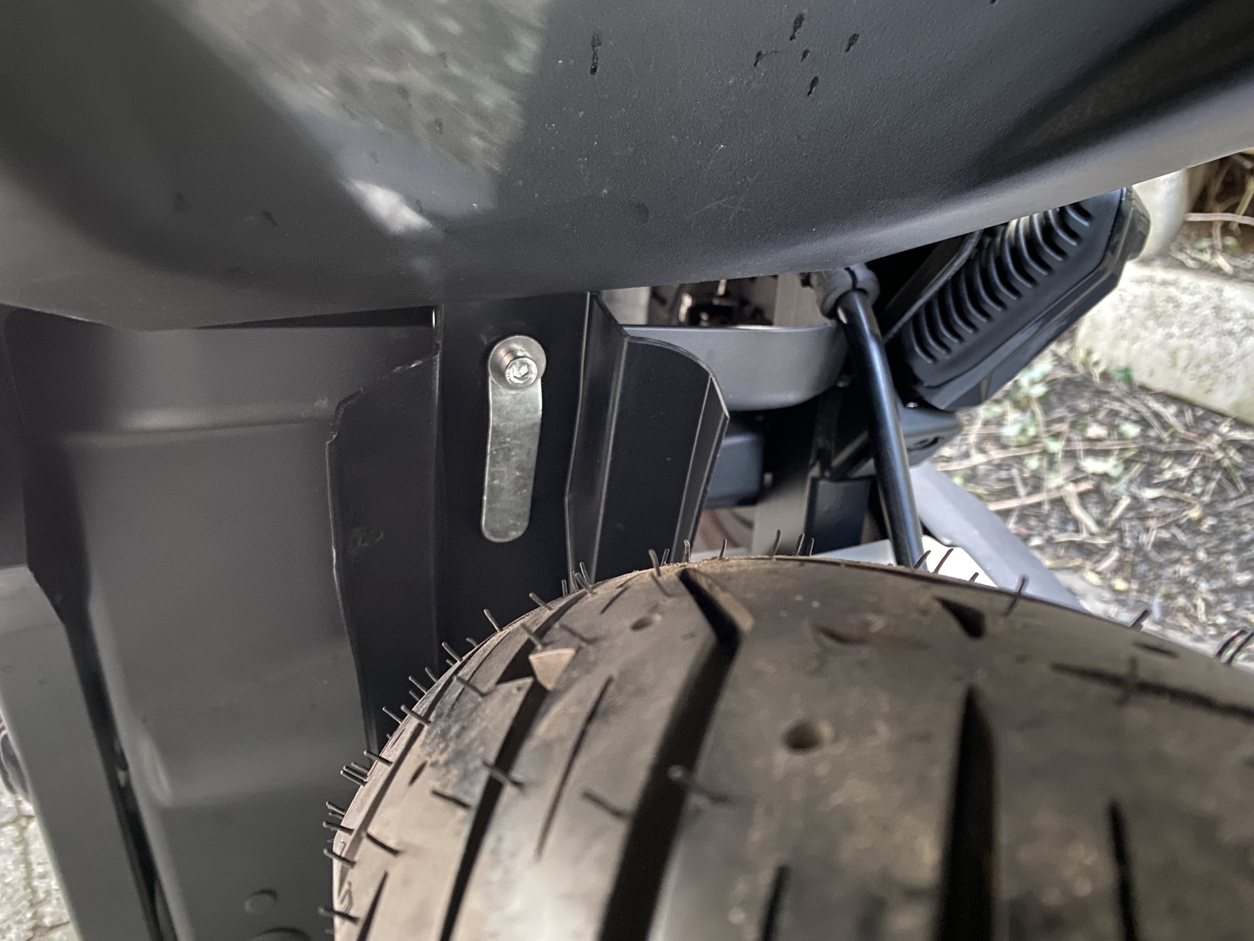

Für eine Verlängerung des Spritzschutz vorn gibt es ein Modell bei printables.com. Außerdem auch noch für ein Teil, das man unter das Lenkergehäuse packen kann. Für hinten versuche ich vielleicht am Wochenende mal etwas in Blender zu konstruieren. Ich glaube, eine Konturenlehre und ein Zollstock sollten zum Ausmessen ausreichen.
itb30
- Beiträge: 4
- Registriert: Fr 29. Dez 2023, 19:05
- Roller: Seat Mo 125
- PLZ: 3400
Re: Neue Ideen?: Spritzschutz Akkufach
Hallo!

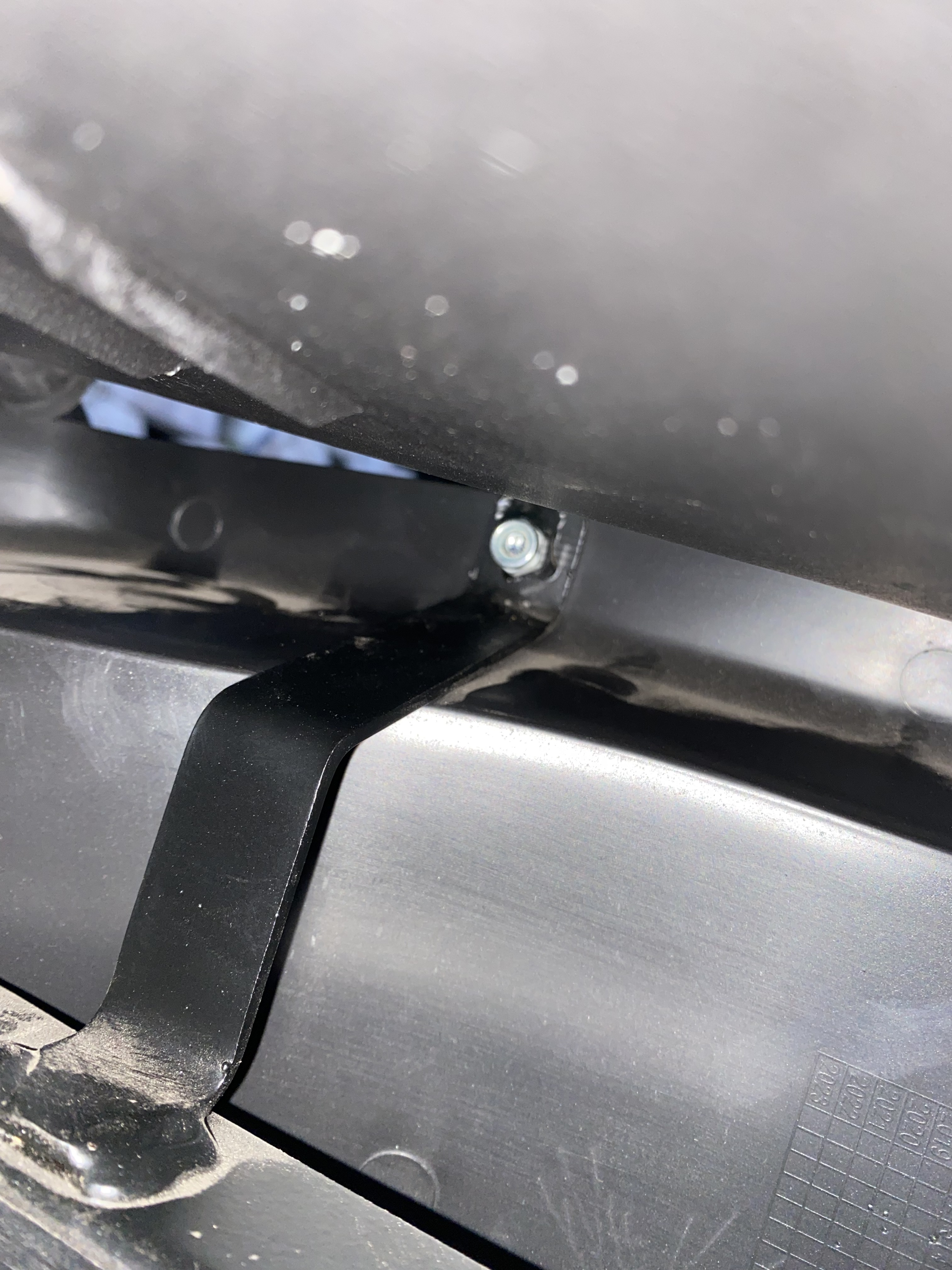

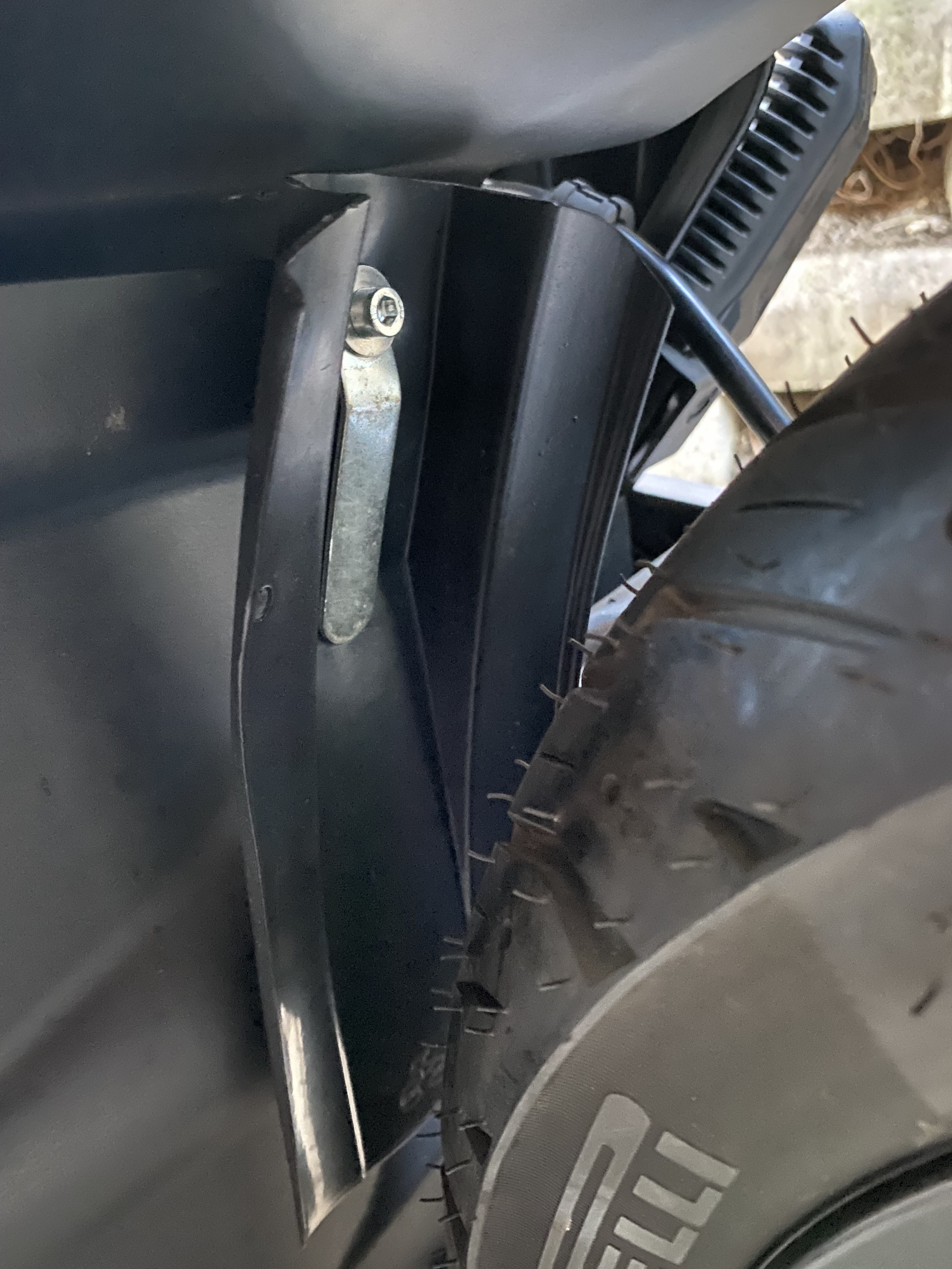

Ich habe einmal etwas Neues probiert,
bei Amazon Kotschützer für ein Fat Bike um €13,-
bestellt und einen Kotschützer hinten montiert.
Funktioniert mit einer etwas längeren Originalschraube.
Den Kotschützer habe ich mit der Heißluftpistole
vorsichtig erwärmt und etwas aufgebogen, dadurch
ist er breiter.
Den gebogenen Metallbügel brauche ich um den
Kotschützer unten an die Karosserie (Akkufach)
zu drücken da er ansonsten am Rad streift.
Jetzt sind gut 2cm Abstand.
Ich werde über meine Erfahrungen berichten….
LG Thomas

Bin mal gespannt auf deine Erfahrungen.

Mal ne blöde Frage:itb30 hat geschrieben: Do 15. Feb 2024, 18:31 https://www.amazon.de/dp/B08D9GBQ8G?psc ... ct_details
Bin technisch völlig unbegabt, eher so der "Improvisierer".
Meinst du, ich bekomme das hin?
Unten drunter würde ich ja gerne die Gummimatte (wie oben) schrauben.
