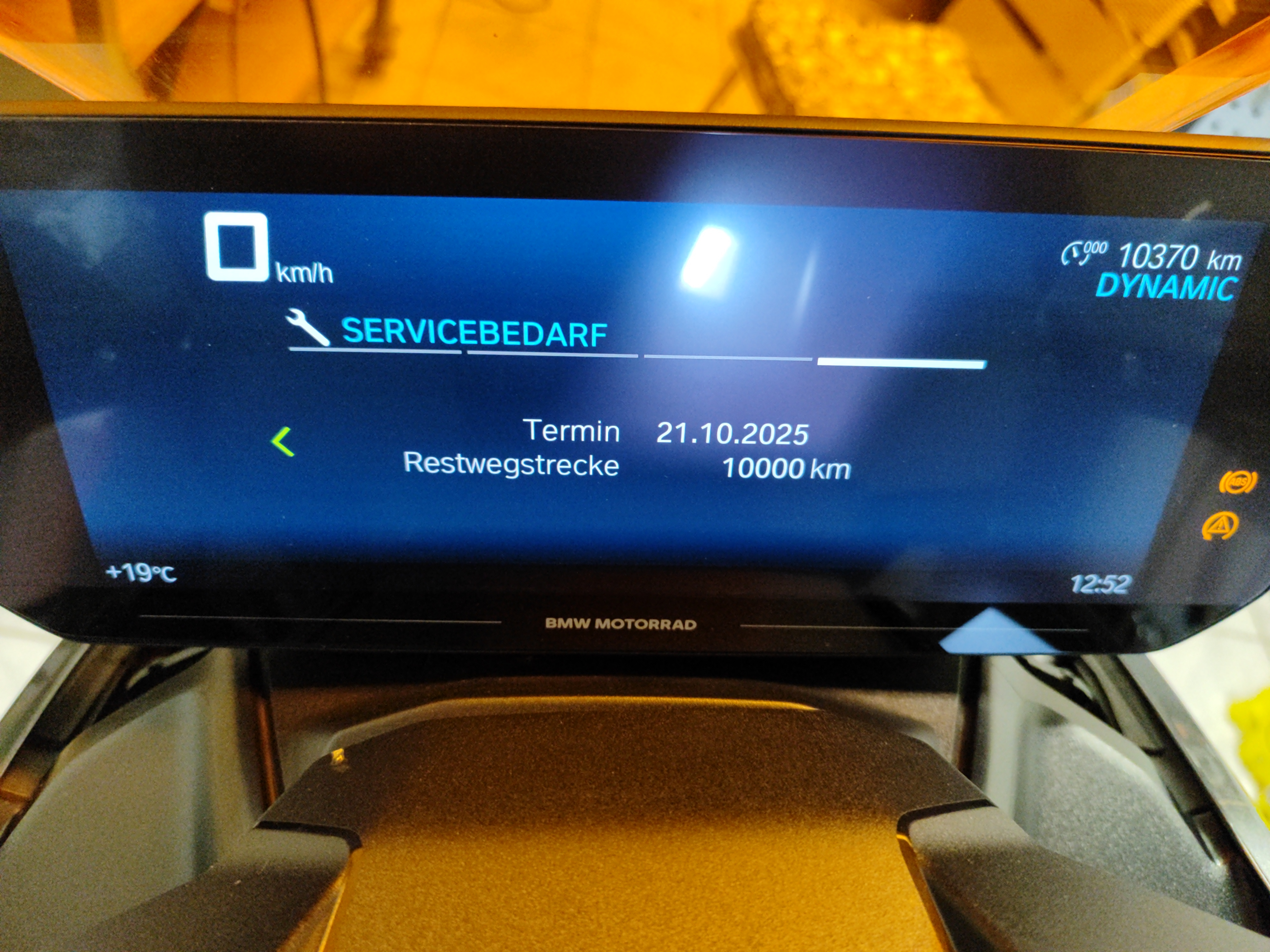

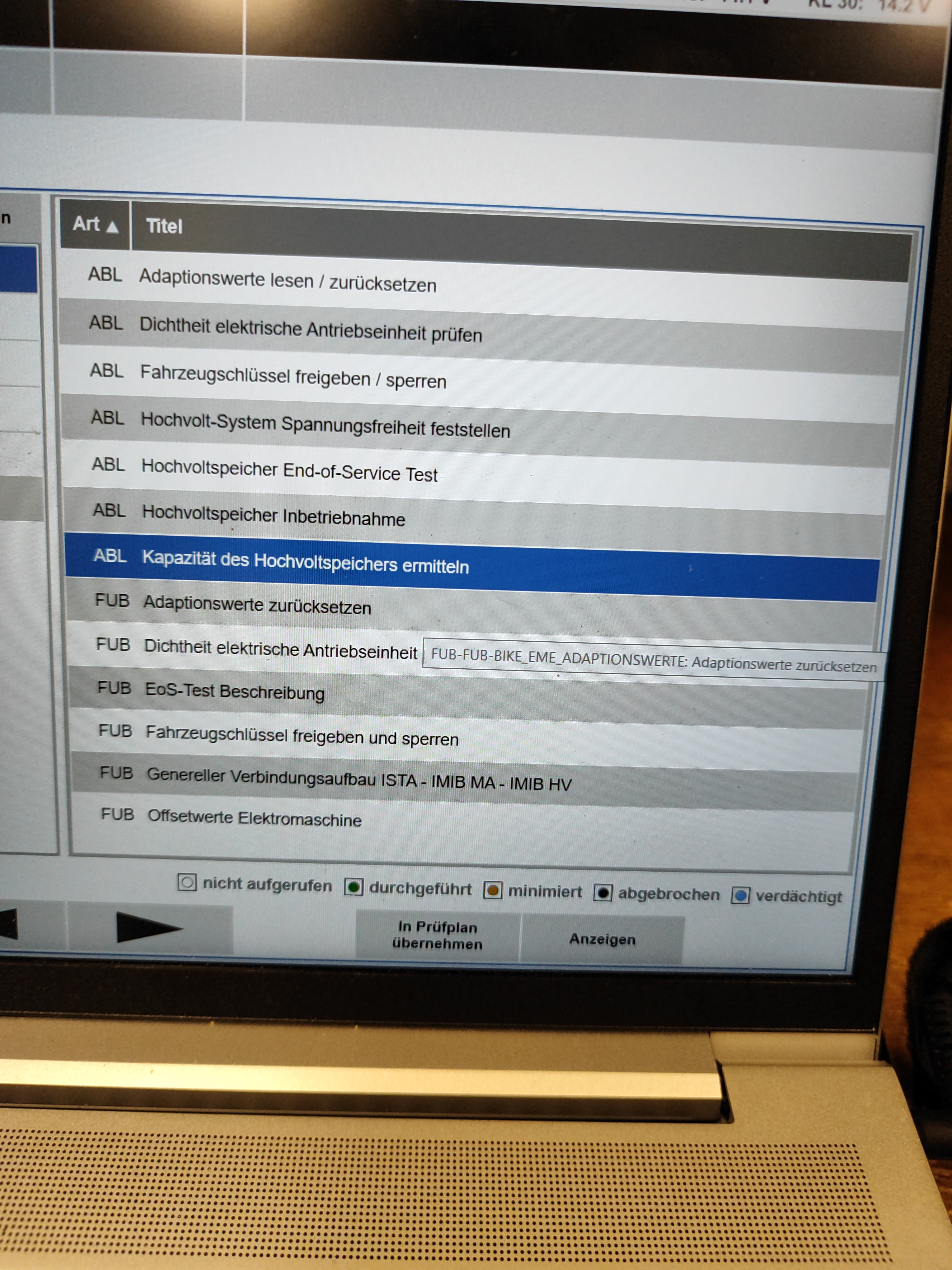

Stivikivi hat geschrieben: Do 19. Okt 2023, 18:52
Kadett 1 hat geschrieben: Do 19. Okt 2023, 18:47 Es geht voran. Ich habe noch ein paar Wehwehchen mit der Software aber das bekomme ich schon noch hin. Der letzte BMW Händler hat mich dann auch veräppelt bzw. Keine Ahnung, siehe i-stufe.
Fahrzeug Behandlung Akku auslesen.
Volia....99 % nach 10370km und 1,5 Jahren hört sich gut an. 8-)

Den Service Termin in 2 Monaten hab ich mir dann auch mal gespart...
Wer übrigens seiner Werkstatt mal auf die Füße treten will was die 2 Jahres Intervalle angeht... Wenn man einfach auf Service Termin setzen geht ohne selbst herum zu Pfuschen stellt sich automatisch 2 Jahre und 10000km ein. Wer da was anderes macht handelt mm. vorsätzlich :!:

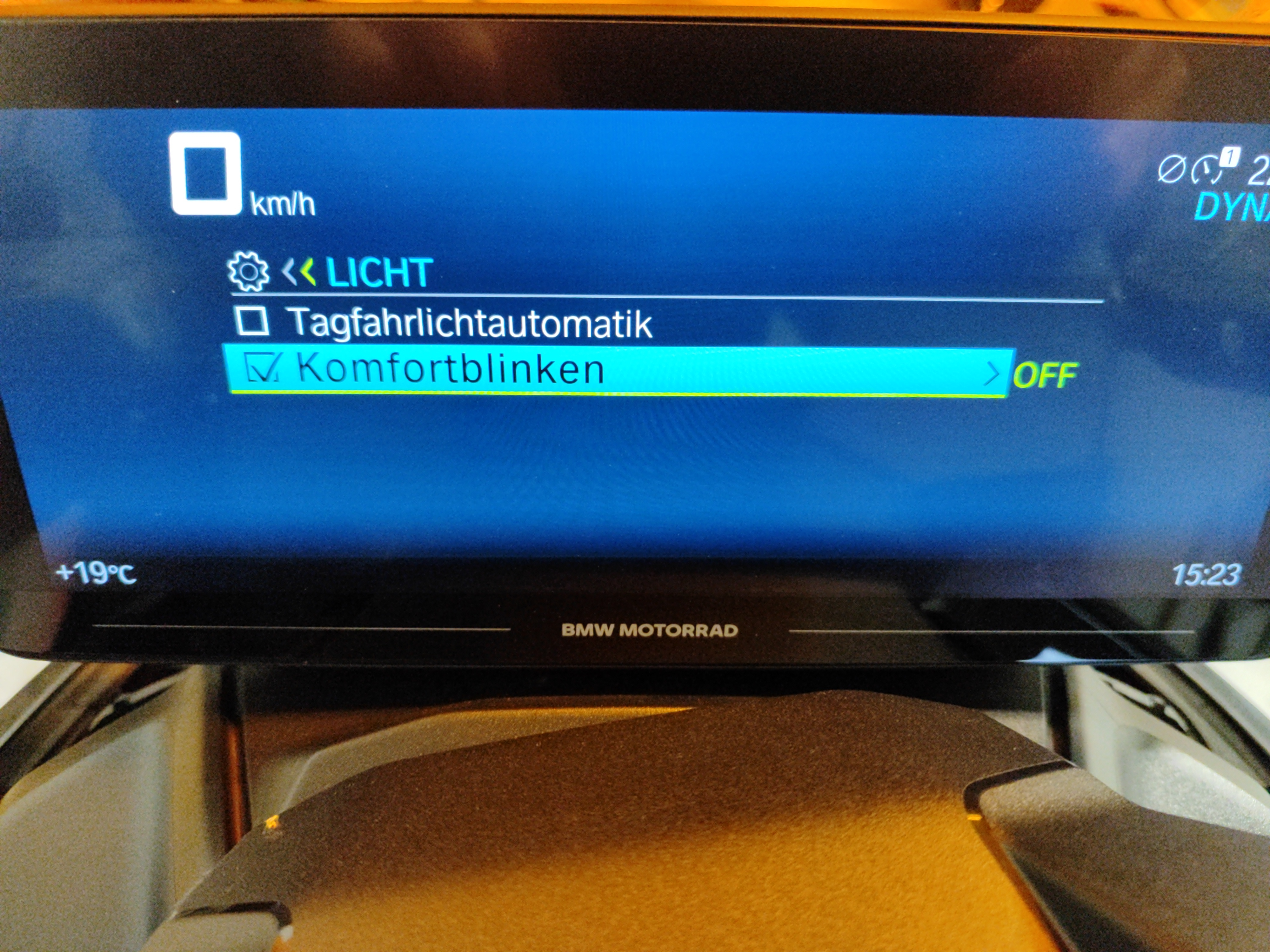

Kadett 1 hat geschrieben: Sa 2. Sep 2023, 09:34 Die Sache mit dem Komfortblinker hat sich hier für mich erstmal erledigt. Bei mir tauchen die entsprechenden Codezeile nicht auf. Das liegt bestimmt an der alten Software.
Das Thema ist jetzt wieder aktuell. Die Codezeilen sind nun da, leider hab ich immer noch den oder die Fehler die auch die Cruise Lights nicht aktivierbar gemacht haben der flash wird abgebrochen.
Jetzt kommt natürlich das verschärfte... Anderer Computer neue Installation und anderes Interface (Icom ). Nur der Fehler vorm PC (ich)ist der gleiche und das Moped. Das Ding hier sind Peanuts gegen das was ich die letzten 2 Tage aber es fuchst mich umso mehr.
Ich verstehe nicht was es dort falsch zu machen gibt. :roll:

Heureka... Die versch....FA muss erst nach dem ändern aktiviert werden dann geht es :!:
