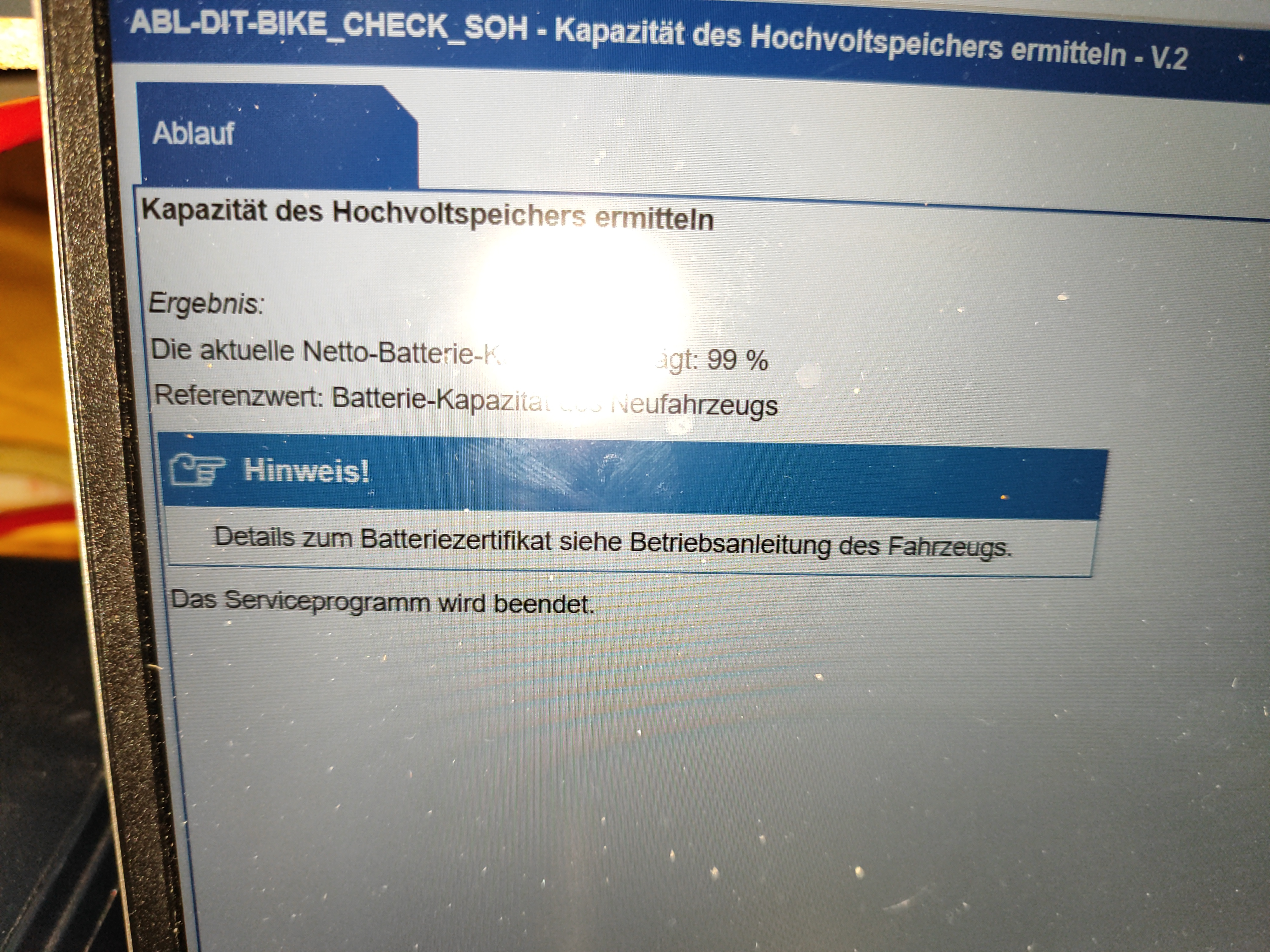

Stivikivi hat geschrieben: Do 19. Okt 2023, 18:52
Kadett 1 hat geschrieben: Do 19. Okt 2023, 18:47 Es geht voran. Ich habe noch ein paar Wehwehchen mit der Software aber das bekomme ich schon noch hin. Der letzte BMW Händler hat mich dann auch veräppelt bzw. Keine Ahnung, siehe i-stufe.
Fahrzeug Behandlung Akku auslesen.
Volia....99 % nach 10370km und 1,5 Jahren hört sich gut an. 8-)
