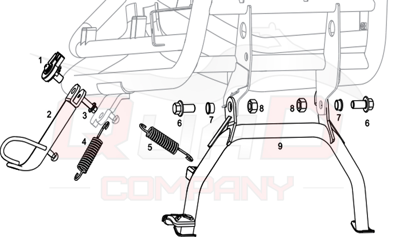

Wie gesagt, nicht meine Erfahrung. Hat sich eigentlich mal jemand die Mühe gemacht und geschaut, ob es da untenrum was zu justieren gibt? Wo schabt es eigentlich genau? Am Füß des Ständers oder am Gelenk?Banditho hat geschrieben: Fr 29. Sep 2017, 01:54 Ist doch bezeichnend, dass der Niu auf der linken Seite schwerlich umkippen kann, sondern am eingeklappten Seitenständer schräg stehen bleibt.Okay, dann vielleicht was anderes: Am letzten Wochenede habe ich an der Tankstelle den Reifendruck überprüft. Meine Lieblingstankstelle hat so einen elektronischen Prüfer, bei dem man nur den Druck einstellen muss und das Ding nach dem Aufsetzen automatisch pumpt. Nunja, ich hab es jedenfalls nicht hinbekommen, das Aufsatzstück so aufs Ventil zu bringen, dass keine Luft entweicht. Irgendjemand muss daran rumgerüpelt haben. Während ich da so probiere, kommt ein leicht untersetzter, grauer Herr auf seiner Erna an und guckt schon böse, was ich mit dem NIU vor seiner Luftsäule tue. Ich gebe also auf, sage ihm, dass das Anschlussstück wohl verbogen ist und mache mich auf dem Weg zur nächsten Tankstelle. Ich lasse mir etwas Zeit mit dem Wegfahren, da ich sehen wollte, ob ich mit dem Luftdruckprüfer einfach zu doof bin oder das Teil wirlich defekt ist. Nunja, er müht sich auch vergeblich ab und ich fahre weg. Die nächste Tankstelle ist nicht weit, ich prüfe Luft (kein Druckverlust mehr - Gruß an den anderen Thread) und fahre wieder zurück. Im Vorbeifahren an der ersten Tankstelle sehe ich: Der Erna-Mann nestelt immer noch am Luftdruckprüfer.

Es schabt am Fuß. Habe das soeben behoben. Für den Anschlag habe ich einen Dremel mit Schleifstein genommen, für die Platte eine Flex mit Schruppscheibe. Ging alles ohne irgendwelche Demontagen. Der Roller erreicht nun deutlich mehr Schräglage.Banditho hat geschrieben: Fr 29. Sep 2017, 12:56 ...

So wie ich es sehe, ist die Halterung vom Seitenständer am Rahmen verschweißt:
a) Wenn man ein Schweißgerät hat (und damit umgehen kann), könnte man den Ständer weiter nach innen verlegen.
b) Wenn man darauf verzichten kann, demontieren - schließlich hat man noch den Hauptständer
c) Wenn man mal seine Wut auslassen möchte, mit einem Hammer auf den Bereich hämmern, wo die Drehachse durchgeht. Wenn die etwas mehr nach innen gebogen wird, müßte der Ständer enger am NIU anliegen

Bei Lösung C würde der Roller aber anschließend wahrscheinlich zu steil stehen! Ich werde heute mal den oberen Anschlag mit einem Dremel bearbeiten.chrispiac hat geschrieben: Fr 29. Sep 2017, 21:42 So wie ich es sehe, ist die Halterung vom Seitenständer am Rahmen verschweißt:
a) Wenn man ein Schwißgerät hat (und damit umgehen kann), könnte man den Ständer weiter nach innen verlegen.

Ich habe einfach den Anschlag des Seitenständers mit einer Metalsäge verkürzt und ein bisschen mit der Feile nachgearbeitet. Hat 20 Minuten gedauert und der Ständer liegt jetzt perfekt am Roller an.

Also, ich habe meinen NIU eben mal auf die linke Seite gelegt und kann feststellen, dass der Seitenständer erst bei einer Schräglage den Boden berührt, die ich unter keinen Umständen fahren würde. Möglicherweise habe ich in dieser Hinsicht ein "Montagsmodell" erwischt.
