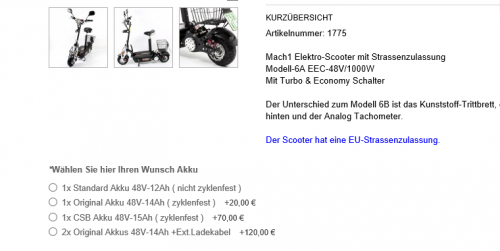

Wenn man bei S&S einen Escooter kauft dann kann man ja den Akku wählen.
Ich nehme immer den für ein paar Euro plus, momentan 20 E

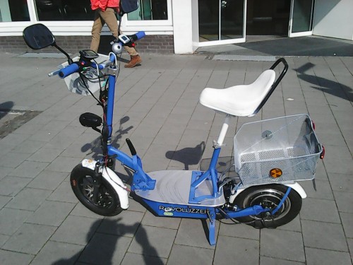

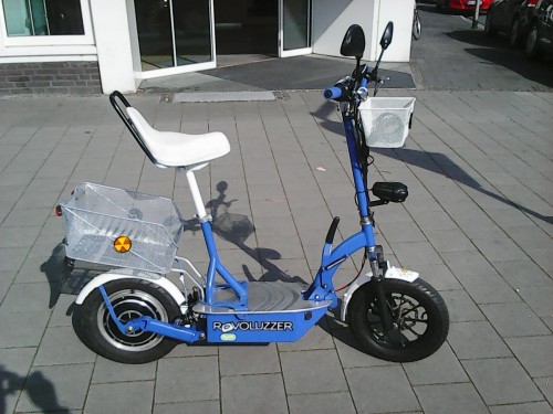

Vorläufige Umbauarbeiten abgeschlossen
Mahlzeit-Moin.
Die vorläufigen Frühjahrsumbau- und Reparaturarbeiten sind von Sonntagabend bis Dienstagvormittag erfolgt und abgeschlossen.
Das umfasste die Verlängerung bzw. den Ersatz der Schutzbleche. Vorne wurde das vorhandene Schutzblech verlängert und dabei für die abgebrochene Befestigung ein neues, voll verzinktes Winkeleisen angebracht. Hinten wurde ein komplett anderes, auch verlängertes Schutzblech, angebracht. Die Teile hatte ich noch in meiner Ersatzteilkiste. Das alte Schutzblech war zu verbeult.
Ferner habe ich den riesigen Gepäckkorb vorne entfernt. Der Revoluzzer sah damit nicht nur überdimensioniert aus, sondern es lohnte sich auch nicht, vorne schwere Lasten zu transportieren, denn dann ist das Lenkverhalten unangenehm und schlecht. Und hinten habe ich ja ein großes Körbchen. So kam ein klitzekleines Körbchen vorne dran. Das reicht für die Warnweste, die Ausweispapiere oder sonst was Lüttes.
Ach, ja, und die blauen Mossgummigriffe habe ich doch angebracht, nachdem ich die vorhandenen Griffe abgezogen hatte. Lediglich der Drehregler für die Stromzufuhr ist unverändert geblieben. Die blauen Dinger sind doch wasserfester, als ich beim ersten Test angenommen hatte.
Und jetzt fehlen nur noch das Voltmeter und die Blinkeranlge. Aber: Der nächste Winter kommt bestimmt. Oder zumindest die nächste Regenzeit!

Re: Revoluzzer&Revoluzzi - Tipps, Berichte u.a., auch Off-To
Sieht schick aus.
Mein Korb vorne hängt übrigens so tief wie möglich, damit die Lenkbewegungen unbeeinträchtigt bleiben.
Ausserdem kann man den Escooter besser parken, wenn das Gewicht im Korb unten ist.
Hallöchen
Schick der weißblaue Revoluzzer,würde gut hier nach Bayern passen.
Mein Korb am Lenker hängt auch bist etwas über die Hupe und mit Wuffi(5kg)
Ist das Problem beim Fahren nicht so groß.Am lenkverhalten merk ich
Kaum etwas und so doll leg ich mich nicht in die Kurven.
Hab auch schon den Hund im Korb belassen und der Roller ist nicht gekippt,
Wuffi verhält sich sehr ruhig darin und genießt die Fahrt.

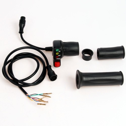

Re: REVOLUZZER & REVOLUZZI - Berichte, Tipps, Hilfe u. a.
Hallo Chewbaka.
Ich komme mal zurück auf Deinen Beitrag vom 18.03.2015
Ich sehe da sieben Kabel. Wenn beim Revoluzzer die Farbbelegung genauso ist, dann darf ich fragen, welche Farben die beiden Kabel für die 48 Volt haben. Für eine Antwort bedanke ihc mich im Voraus.
Meine Frage an Dich: Wo hast Du die 48 Volt abgegriffen?chewbaka hat geschrieben:aus dem defekten gasgriff habe ich mir schonmal einen prototyp für die voltmeter-geschichte zusammengebastelt.
so ungefähr wird es dann aussehen:
Akku Lithium 20 Ah
Akku Lithium 20 Ah
da musst du sicherheitshalber mal ein messgerät dranhängen.
bei mir ists gelb + und grün - (vom gasgriff kommend)
aber mir ist ja zwischendrin der gasgriff (hallgeber) verreckt.
bei dem neuen war die belegung der farben dann schon wieder anders.
die belegung der pole am stecker/buchse ist gleich geblieben. aber die kabel haben unterschiedliche farben.
da verwenden die chinesen vermutlich reste, die gerade rumliegen.
ich habe ja einen ersatzgasgriff bekommen.
da konnte ich aus den resten des alten ein zwischenstück mit stecker und buchse basteln,
dass einfach zwischen die vorhandenen stecker/buchse gesteckt wird. so kann ich wenigen griffen
auch alles wieder demontieren. das wäre auch mein tip für dich.
