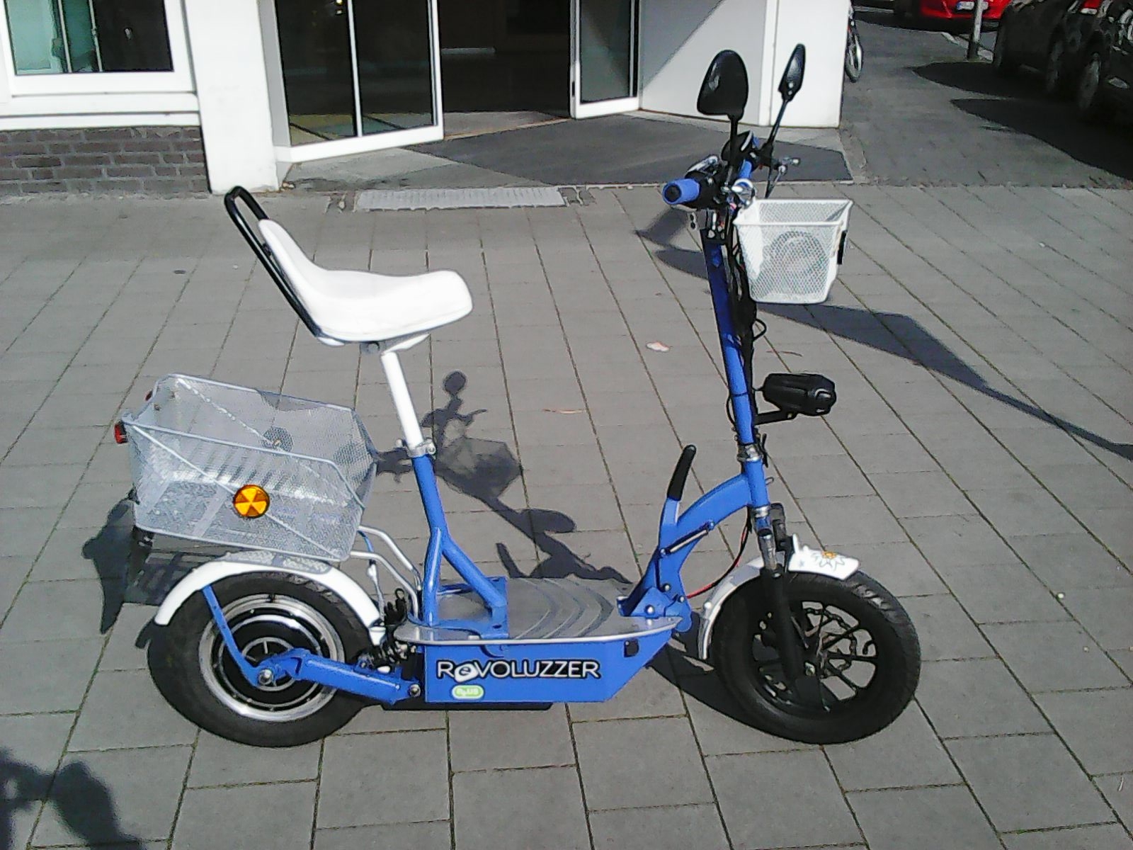

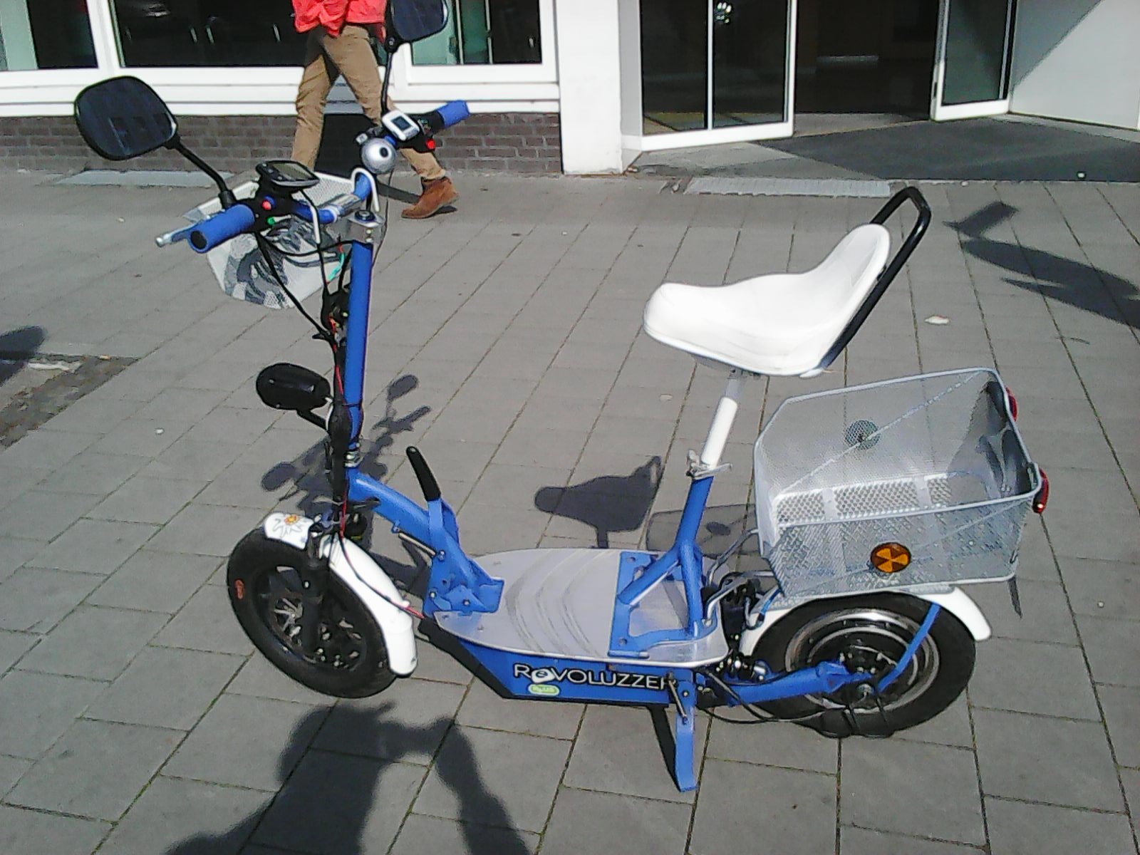

Vorläufige Umbauarbeiten abgeschlossen
Mahlzeit-Moin.
Die vorläufigen Frühjahrsumbau- und Reparaturarbeiten sind von Sonntagabend bis Dienstagvormittag erfolgt und abgeschlossen.
Das umfasste die Verlängerung bzw. den Ersatz der Schutzbleche. Vorne wurde das vorhandene Schutzblech verlängert und dabei für die abgebrochene Befestigung ein neues, voll verzinktes Winkeleisen angebracht. Hinten wurde ein komplett anderes, auch verlängertes Schutzblech, angebracht. Die Teile hatte ich noch in meiner Ersatzteilkiste. Das alte Schutzblech war zu verbeult.
Ferner habe ich den riesigen Gepäckkorb vorne entfernt. Der Revoluzzer sah damit nicht nur überdimensioniert aus, sondern es lohnte sich auch nicht, vorne schwere Lasten zu transportieren, denn dann ist das Lenkverhalten unangenehm und schlecht. Und hinten habe ich ja ein großes Körbchen. So kam ein klitzekleines Körbchen vorne dran. Das reicht für die Warnweste, die Ausweispapiere oder sonst was Lüttes.
Ach, ja, und die blauen Mossgummigriffe habe ich doch angebracht, nachdem ich die vorhandenen Griffe abgezogen hatte. Lediglich der Drehregler für die Stromzufuhr ist unverändert geblieben. Die blauen Dinger sind doch wasserfester, als ich beim ersten Test angenommen hatte.
Und jetzt fehlen nur noch das Voltmeter und die Blinkeranlge. Aber: Der nächste Winter kommt bestimmt. Oder zumindest die nächste Regenzeit!

EilemitWeile
Re: Revoluzzer&Revoluzzi - Tipps, Berichte u.a., auch Off-To
Sieht schick aus.
Mein Korb vorne hängt übrigens so tief wie möglich, damit die Lenkbewegungen unbeeinträchtigt bleiben.
Ausserdem kann man den Escooter besser parken, wenn das Gewicht im Korb unten ist.
- Frilo
- Beiträge: 150
- Registriert: Fr 5. Dez 2014, 19:54
- Roller: Revoluzzer 2.0 / Akku 48 v 25 ah Lithium
- PLZ: 8
Hallöchen
Schick der weißblaue Revoluzzer,würde gut hier nach Bayern passen.
Mein Korb am Lenker hängt auch bist etwas über die Hupe und mit Wuffi(5kg)
Ist das Problem beim Fahren nicht so groß.Am lenkverhalten merk ich
Kaum etwas und so doll leg ich mich nicht in die Kurven.
Hab auch schon den Hund im Korb belassen und der Roller ist nicht gekippt,
Wuffi verhält sich sehr ruhig darin und genießt die Fahrt.
Lg...frilo
