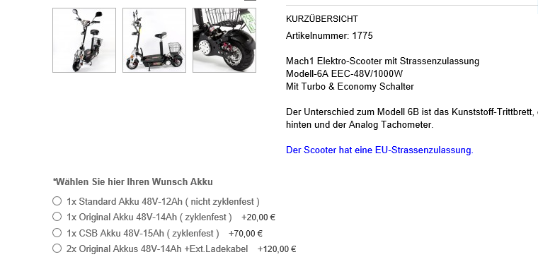

Wenn man bei S&S einen Escooter kauft dann kann man ja den Akku wählen.
Ich nehme immer den für ein paar Euro plus, momentan 20 E

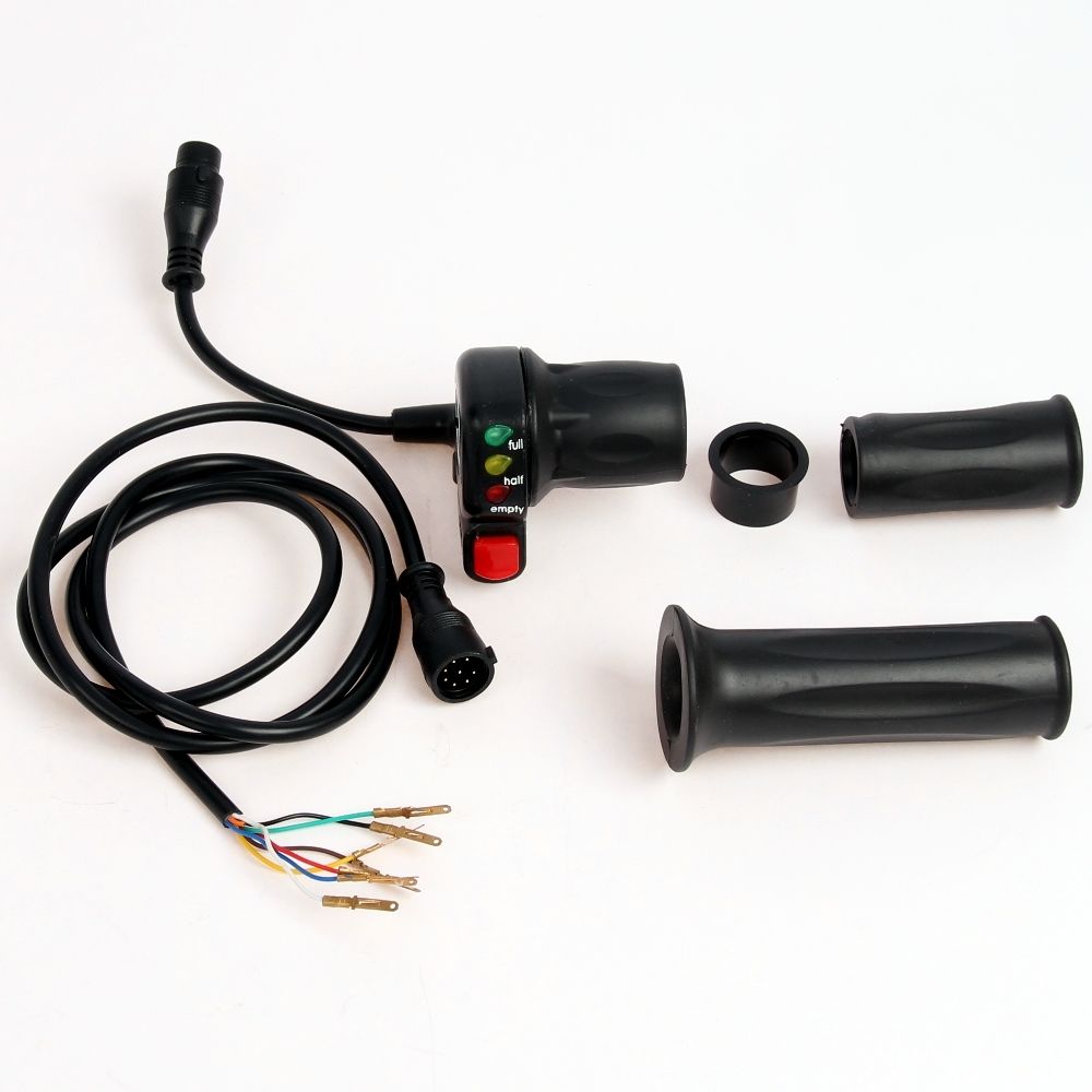

Hallo Chewbaka.
Ich komme mal zurück auf Deinen Beitrag vom 18.03.2015
chewbaka hat geschrieben:aus dem defekten gasgriff habe ich mir schonmal einen prototyp für die voltmeter-geschichte zusammengebastelt.
so ungefähr wird es dann aussehen:
Meine Frage an Dich: Wo hast Du die 48 Volt abgegriffen?
Ich sehe da sieben Kabel. Wenn beim Revoluzzer die Farbbelegung genauso ist, dann darf ich fragen, welche Farben die beiden Kabel für die 48 Volt haben. Für eine Antwort bedanke ihc mich im Voraus.

da musst du sicherheitshalber mal ein messgerät dranhängen.
bei mir ists gelb + und grün - (vom gasgriff kommend)
aber mir ist ja zwischendrin der gasgriff (hallgeber) verreckt.
bei dem neuen war die belegung der farben dann schon wieder anders.
die belegung der pole am stecker/buchse ist gleich geblieben. aber die kabel haben unterschiedliche farben.
da verwenden die chinesen vermutlich reste, die gerade rumliegen.
ich habe ja einen ersatzgasgriff bekommen.
da konnte ich aus den resten des alten ein zwischenstück mit stecker und buchse basteln,
dass einfach zwischen die vorhandenen stecker/buchse gesteckt wird. so kann ich wenigen griffen
auch alles wieder demontieren. das wäre auch mein tip für dich.
allerdings wüsste ich auf die schenlle nicht, wo man die 7-poligen verbindungen kaufen kann.
aber das sollte sich googlen lassen.
