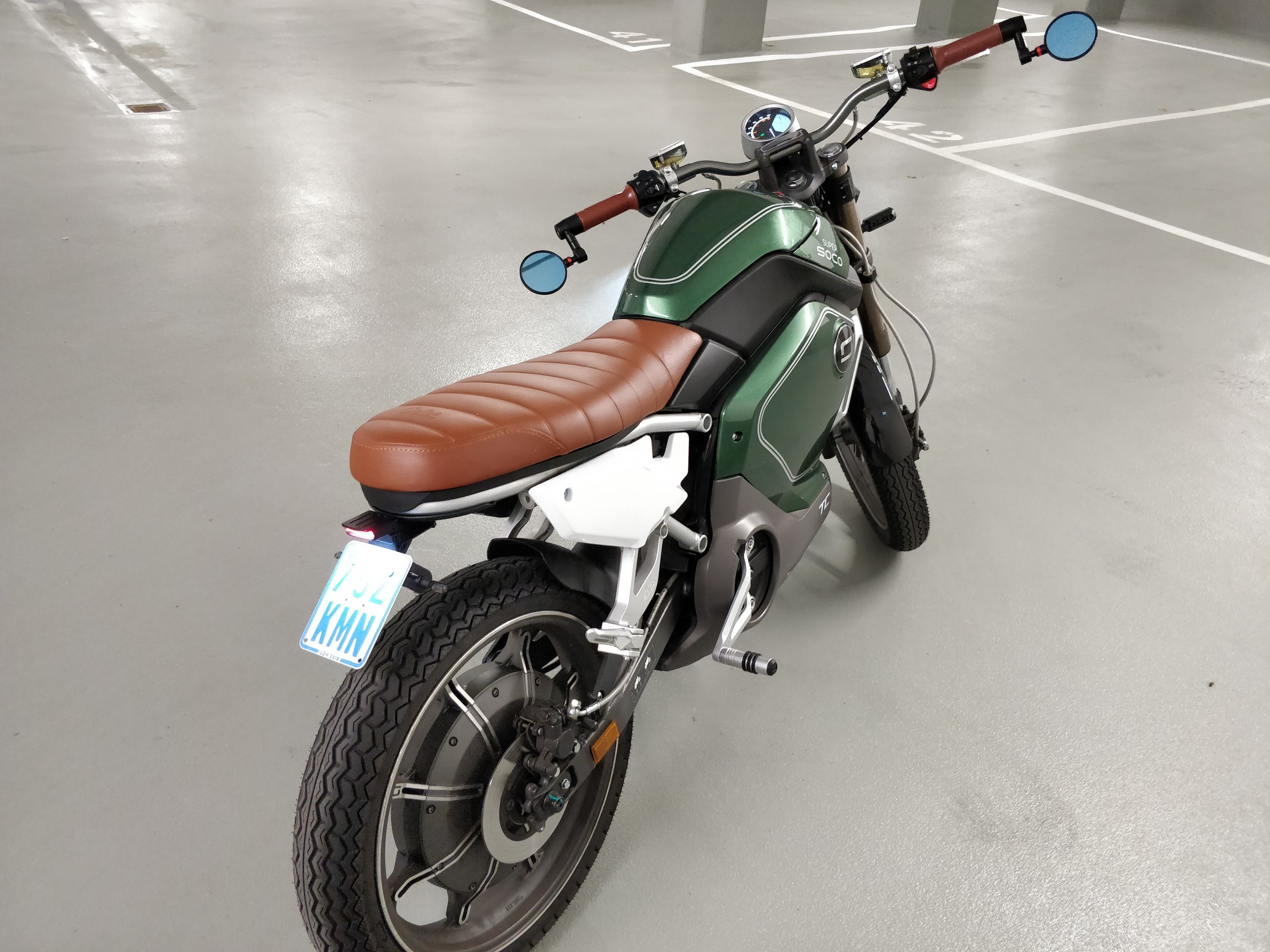

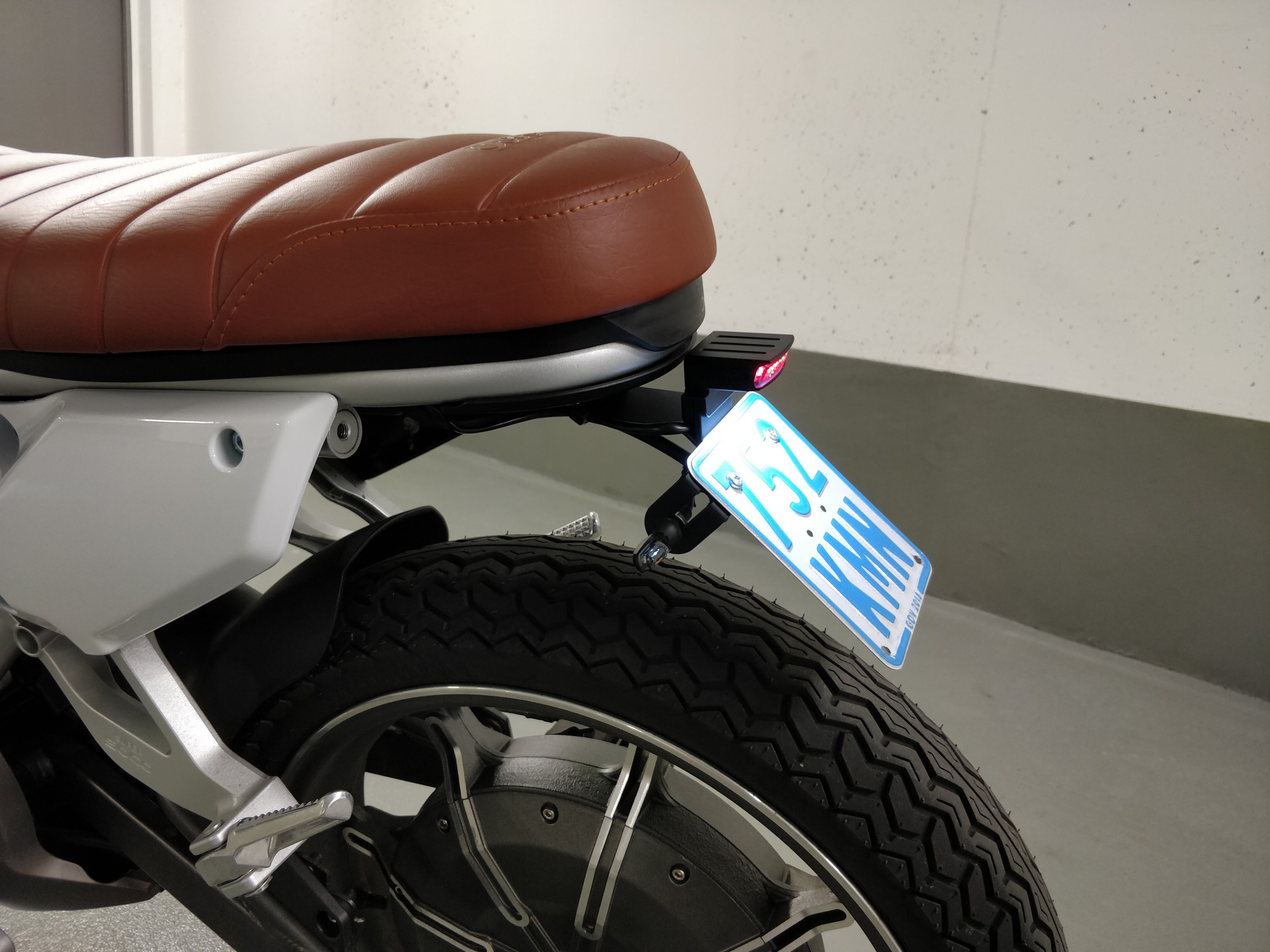

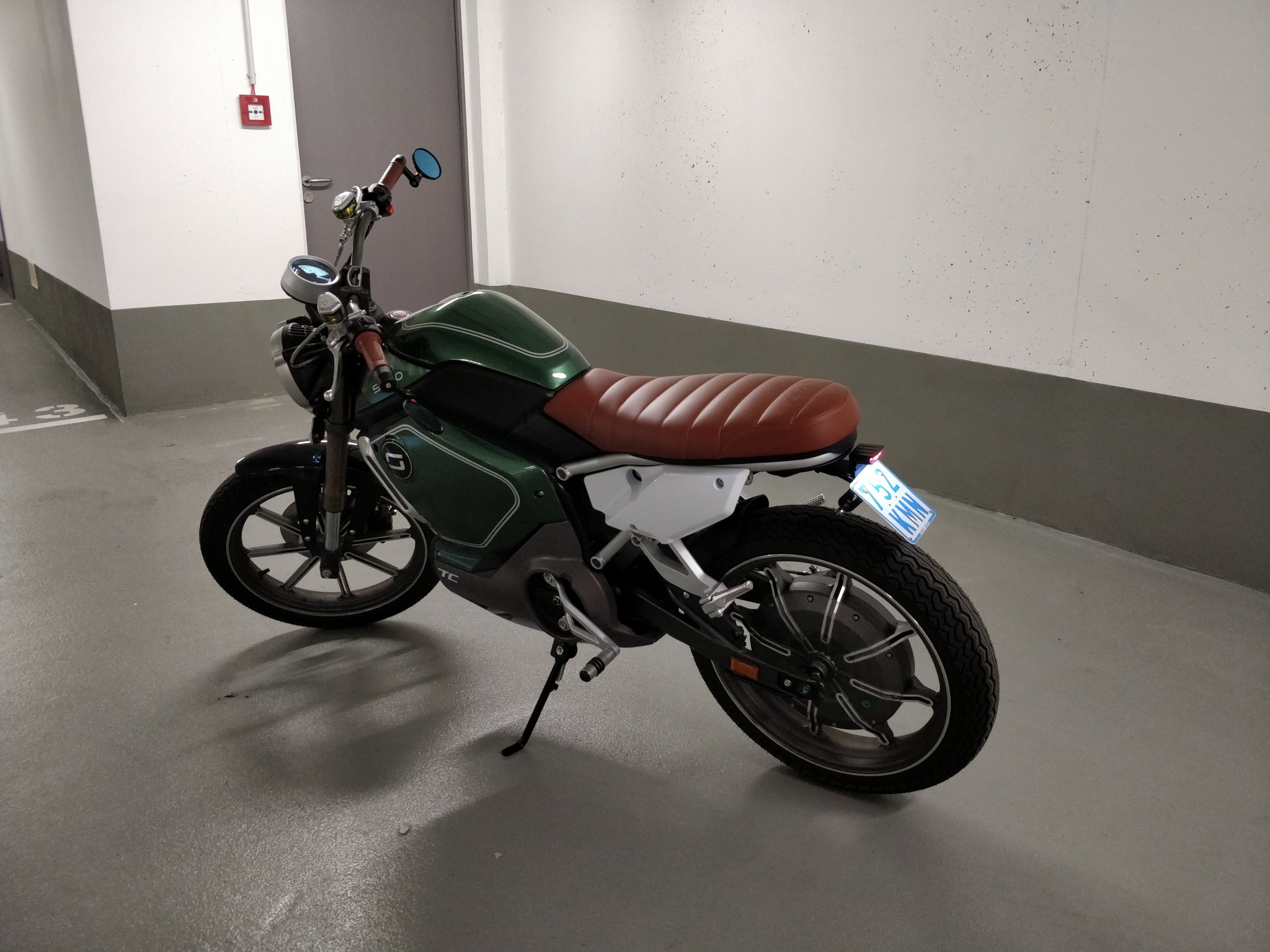

So Leute, habe heute die 2te Baustelle in Angriff genommen.
Habe die Heckpartie verändert.
Rücklicht, Kennzeichenhalter, Blinker und Schutzblech wurden verändert.
kl02
- Beiträge: 26
- Registriert: Mo 24. Sep 2018, 21:03
- PLZ: 70180
Re: Super Soco TC Umbau
Sehr schön! So in der Art habe ich das auch vor...
Woher hast Du die Rückleuchte und den Kennzeichenhalter? Alles E geprüft?
Würde mich über weitere Infos und/oder einen Bericht (zb war die Verkabelung aufwändig usw) freuen!
P.s: Hast Du mal probiert, wenn man zu zweit drauf sitzt, ob das Kennzeichen dem Reifen zu nahe kommt bei Unebenheiten?!
