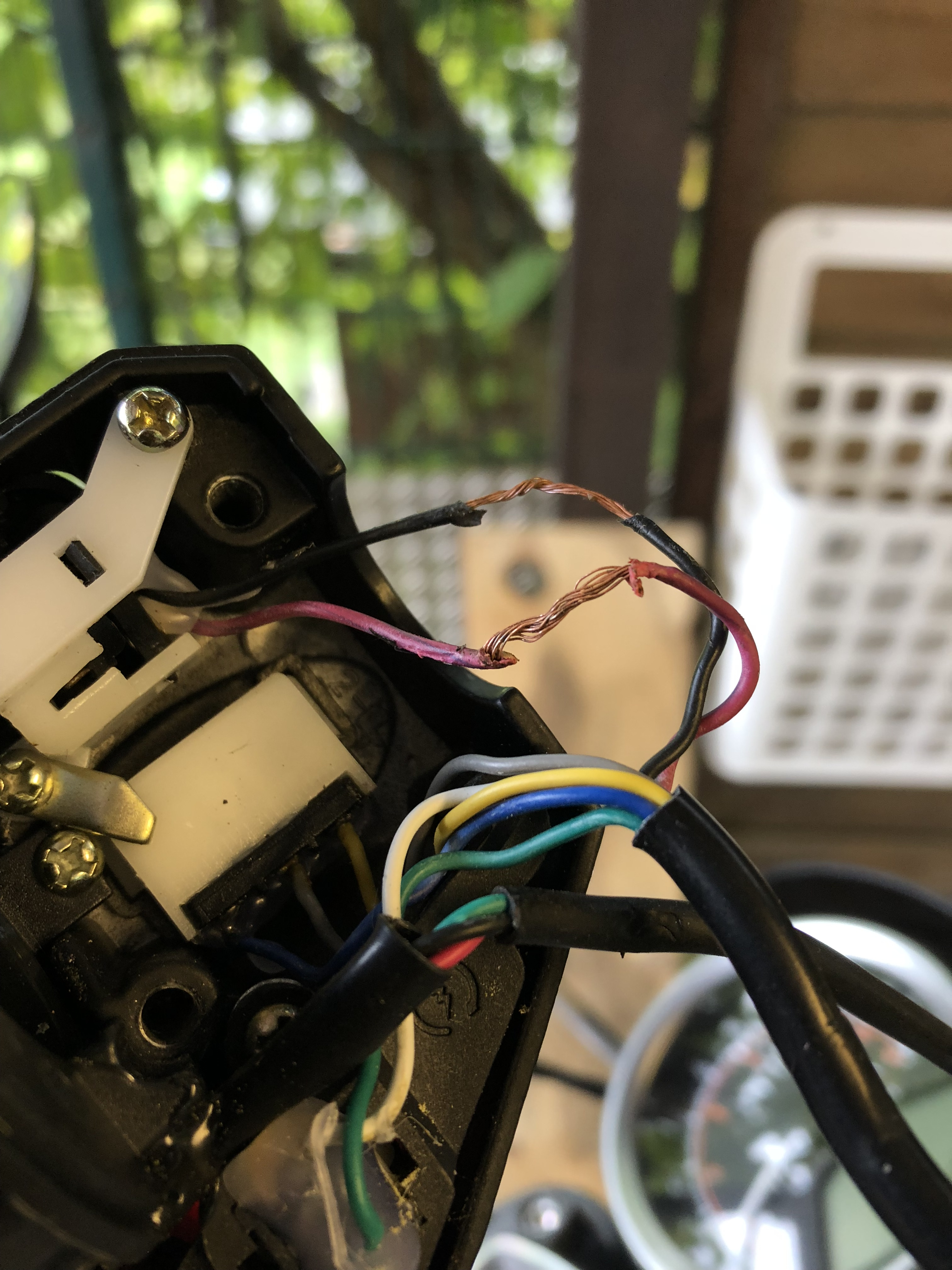

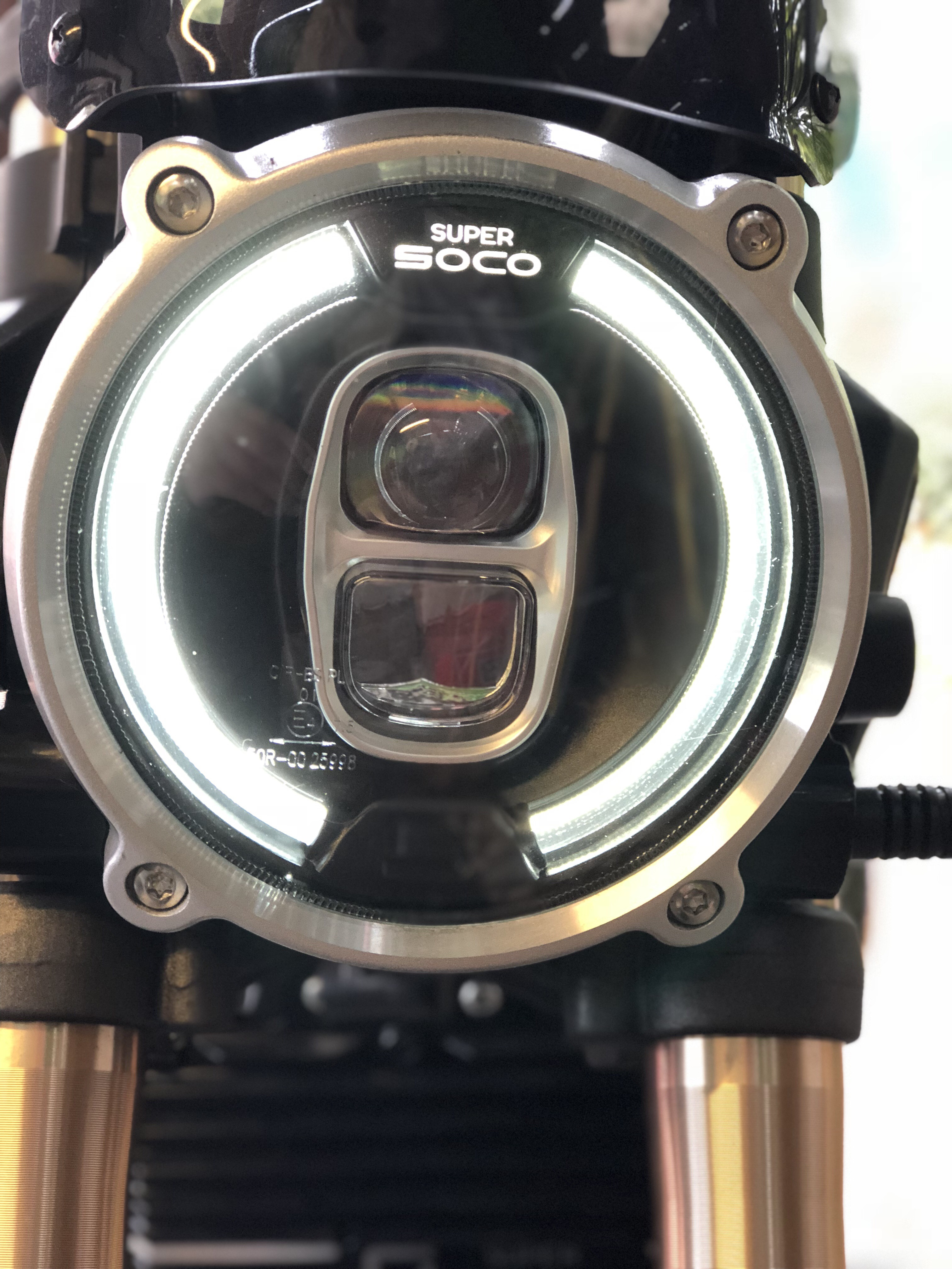

Habe jetzt auch mal Zeit gehabt, und Tagfahrlicht aktiviert ;)
sieht gut aus, brauchte auch nicht löten, wie auf dem Bild zu sehen.
Gruß Frank

Ich würde da aber noch isolieren...😅
