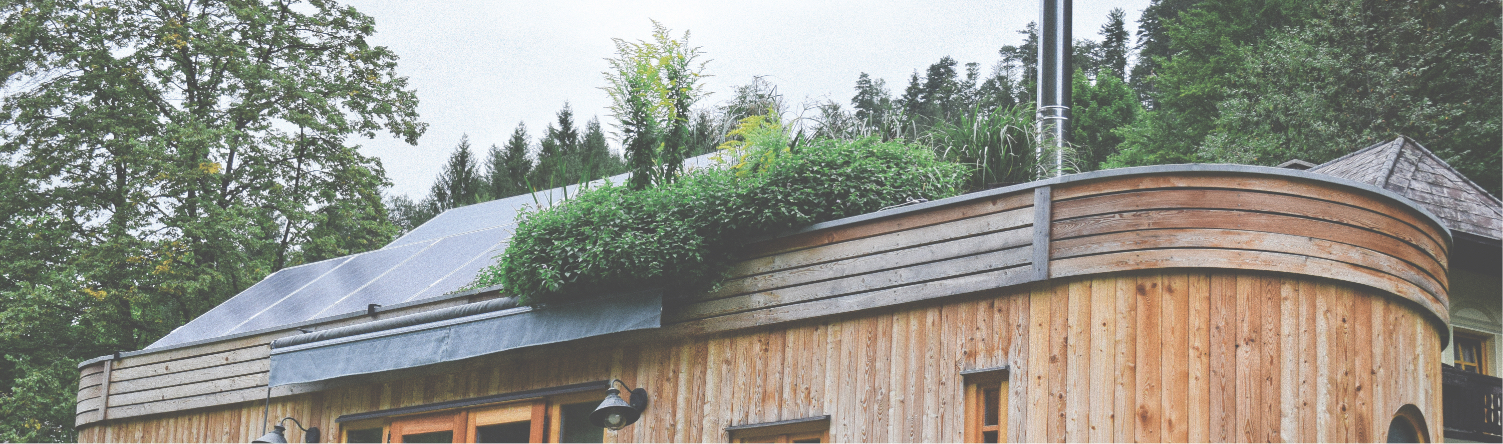

Man ist sowieso immer Abhängig von einem Trinkwasseranschluss, die Idee mit Wasseraufbereitung sogar im mobilen Tiny House ist nett, trinken würd ich es aber lieber nicht, wenn ich nen großen Teich habe, wär das schon was anderes:
(www.wohnwagon.at Wasseraufbereitung über Dachbegrünung)
Wasserautarkes Haus - Haus im Einklang (mit Teich & Dachbegrünung)
https://www.youtube.com/watch?v=ruaIfBWJtIE
