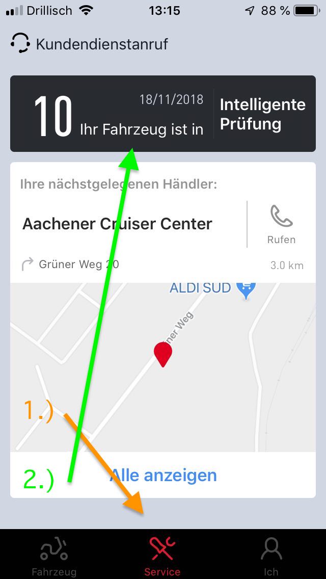

Ah OK, wenn der Roller mit Bild und allen Daten (Seriennummer, Fahrgestellnummer, Motornummer etc.) in der App erscheint, ist er angemeldet - machmal scheitert das schon, weil die SIM-Karten in der ECU vom Netzetreiber freigeschaltet werden müssen und dann die Live-Daten noch nicht verfügbar sind. Häufiges Symtom: Die GPS-Ortung zeigt die Fertigungsstätte oder Lager in China als Standort des NIUs an.
Falls das nicht der Fall ist, können noch die Server von NIU überlastet sein, so das sie das Update nicht übertragen können oder es liegt wirklich ein Defekt in der ECU vor. Hast Du schon mal die „Intelligente Prüfung“ durchgeführt?
Wichtig: Dazu muß der Fahrakku im NIU angeschlossen sein - der Roller selber kann ausgeschaltet bleiben.
Erst unten ins Service-Menü klicken und warten, bis sich die Seite voll aufgebaut hat, da ungewohn viele Daten übertragen werden, kann das ein wenig dauern.
Anschließend auf „Inteligente Prüfung“ klicken. Es kann sein, das bei einem Neufahrzeug, das noch keine Prüfung durchgeführt hat, die Übersicht im Menü anders aussieht, bei mir werden die Punkte und Datum der letzten Prüfung angezeigt. Wenn man auf „Intelegente Prüfung“ klickt, werden alle überprüfbaren Fahrzeugdaten abgerufen und angezeigt. Sollte es Probleme mit der ECU geben, wird entweder nichts angezeigt, dann ist auf jeden Fall was defekt, oder die defekte Komponete wird angezeigt.

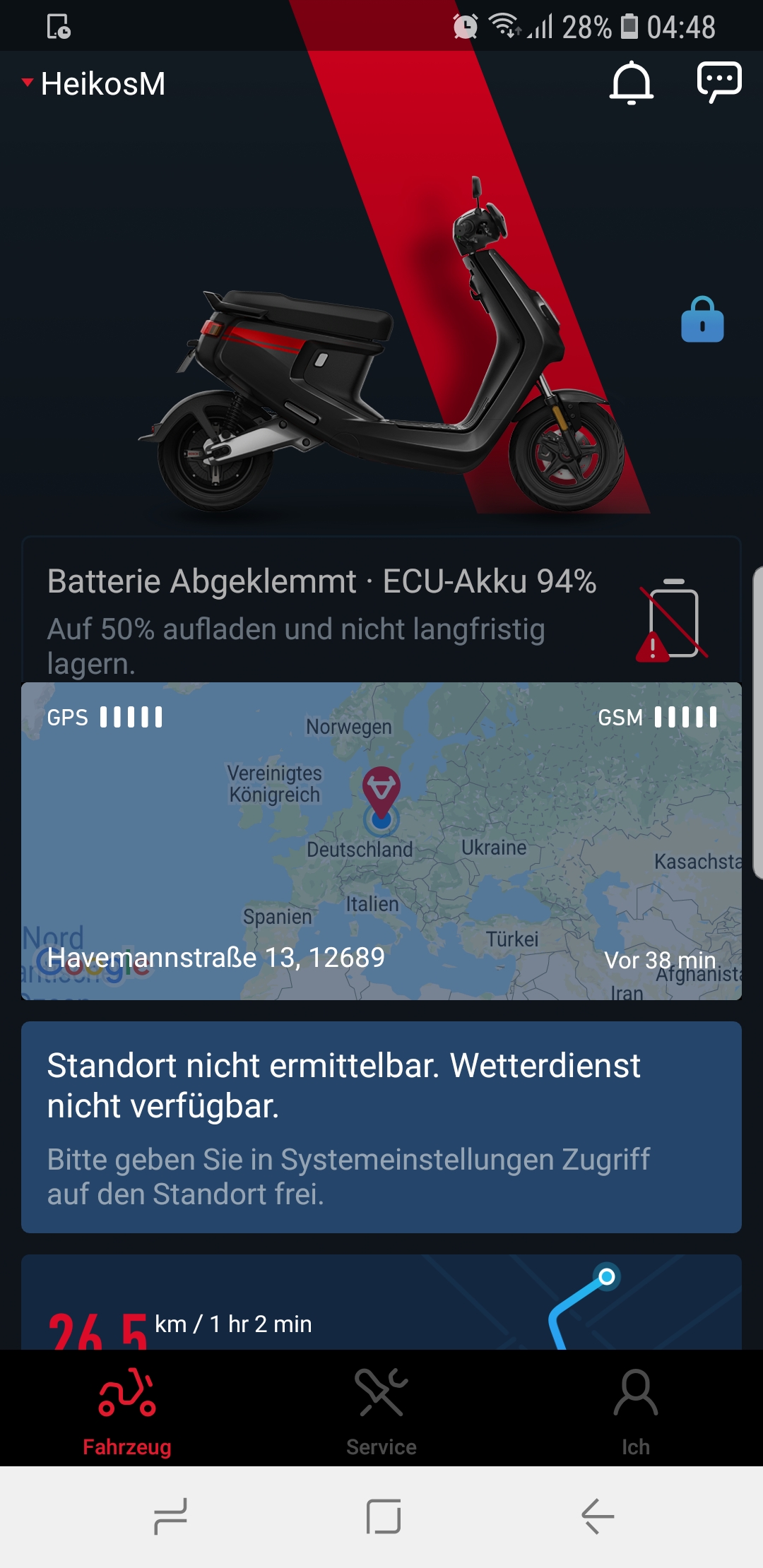

Weiß jemand, warum bei mir immer steht: Standort nicht ermittelbar. Wetterdienst nicht verfügbar. Geben sie Zugriff ....
Ich habe alle Zugriffe freigegeben und direkt darüber kann ich meinen Stsndort und den des Rollers auf der Karte ansehen, wenn ich draufklicke. Gsm und gps Signale voller Ausschlag.

Das mit dem nicht ermittelbaren Standort steht bei mir auch. Ist wahrscheinlich ein Bug in der App. Auf der Karte darüber kennt er den Standort vom Smartphone ja
