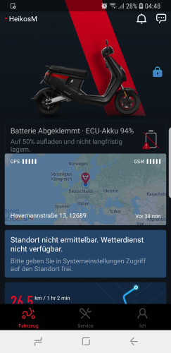

Weiß jemand, warum bei mir immer steht: Standort nicht ermittelbar. Wetterdienst nicht verfügbar. Geben sie Zugriff ....
Ich habe alle Zugriffe freigegeben und direkt darüber kann ich meinen Stsndort und den des Rollers auf der Karte ansehen, wenn ich draufklicke. Gsm und gps Signale voller Ausschlag.

Das mit dem nicht ermittelbaren Standort steht bei mir auch. Ist wahrscheinlich ein Bug in der App. Auf der Karte darüber kennt er den Standort vom Smartphone ja ;-)
Hast du eine Registrierungs-Email von KSR mit Bedienungsanleitung usw. bekommen gehabt?
