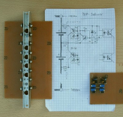

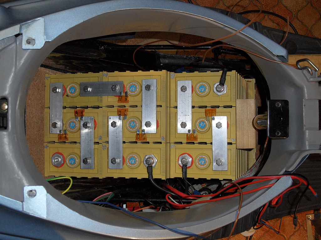

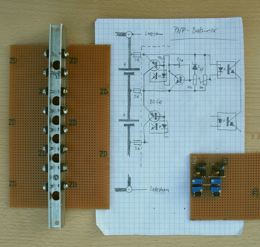

Die erste Lage ist eingebaut, die restlichen 6 passen gerade noch rein, das "Handschuhfach" unter der Sitzbank muß draußen bleiben.Wie man erkennen kann, wird nicht direkt an den Zellen balanciert, das DIY-BMS wird oben, gut zugänglich platziert.
Ich habe es mit Glück geschafft, alles auf einer Europakarte unterzubringen.
Hier noch ganz am Anfang der Entwicklung:

wie viele Zellen verbaust Du? Dort sehe ich 9stehend und mindestens 1liegend unter den rechten 3Zellen. Die Zellverbinder sind selbstgebaut aus?wuhshan hat geschrieben:Die erste Lage ist eingebaut, die restlichen 6 passen gerade noch rein,
Alfons.
...Dosenbier und Kaviar...
wuhshan
Re: EVT 4000e Generalüberholung
Es sind 16 Zellen. Als Zellenverbinder habe ich Flachalu 25x4 mm verwendet (entspricht ungefähr 60 mm² Kupfer).

Mit 16Zellen wirst Du gut (45km/h+3) unterwegs seinwuhshan hat geschrieben:Es sind 16 Zellen. Als Zellenverbinder habe ich Flachalu 25x4 mm verwendet

Übrigends: Die Bauhöhe der Zellen, bezogen auf die Pole variieren doch manchmal bis zu 2 mm. Bei der Verwendung von starren Polbrücken führt das dazu, dass die Aufstandsfläche uneben wird. Ich habe das durch Selektion auf ein Minimum reduziert.
Insofern wäre die Verwendung von flexiblen Massebändern von Vorteil.
Balancieren mußte ich nur 2 Zellen an den Rest. Der Spannungsunterschied im Anlieferungszustand betrug bei diesen zweien nur -16 mV.
