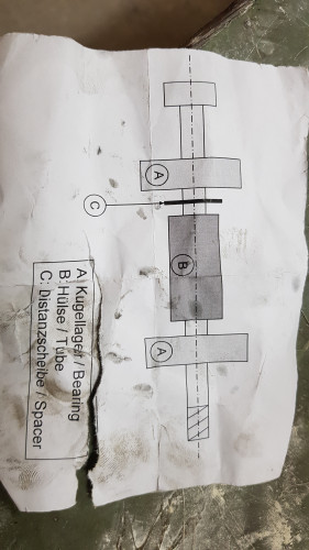

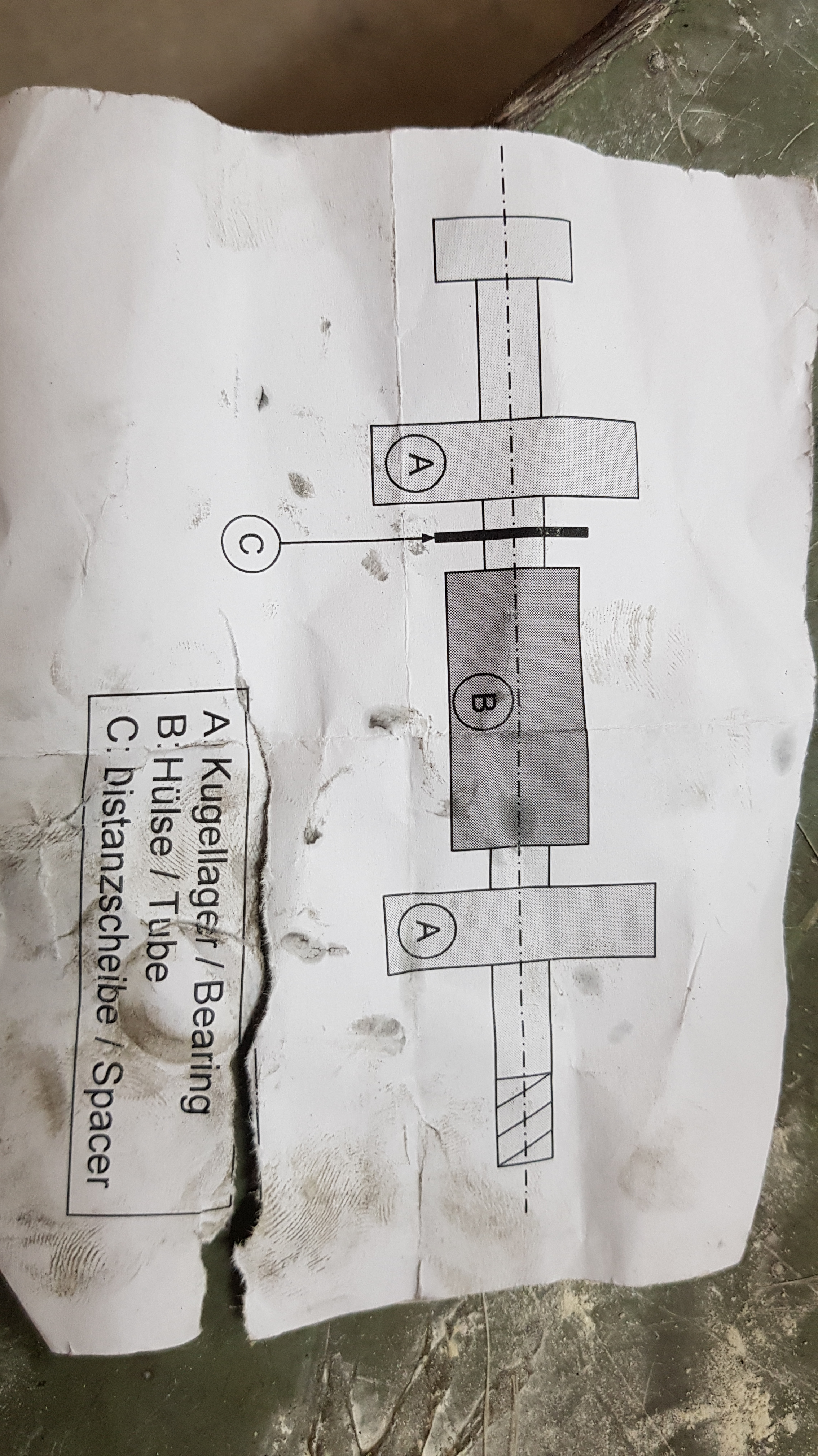

So Lieber Meroller,
Hab jetzt das radlager gewechselt und es gibt eine besonderheit die ich von keinem motorrad kenne. Siehe bildanhang: die scheibe "c" muss nachgerüstet werde n!! Wahrscheinlich hat die distanzhülse "b" untermaß, was der grund ist das die Radlager so schnell kaputt gehen. Im KFZ ( auch motorrad) bereich gibst bei sowas ne rückrufaktion......
Genau nach so einem "Sonderdings" hab ich gefragt.......
