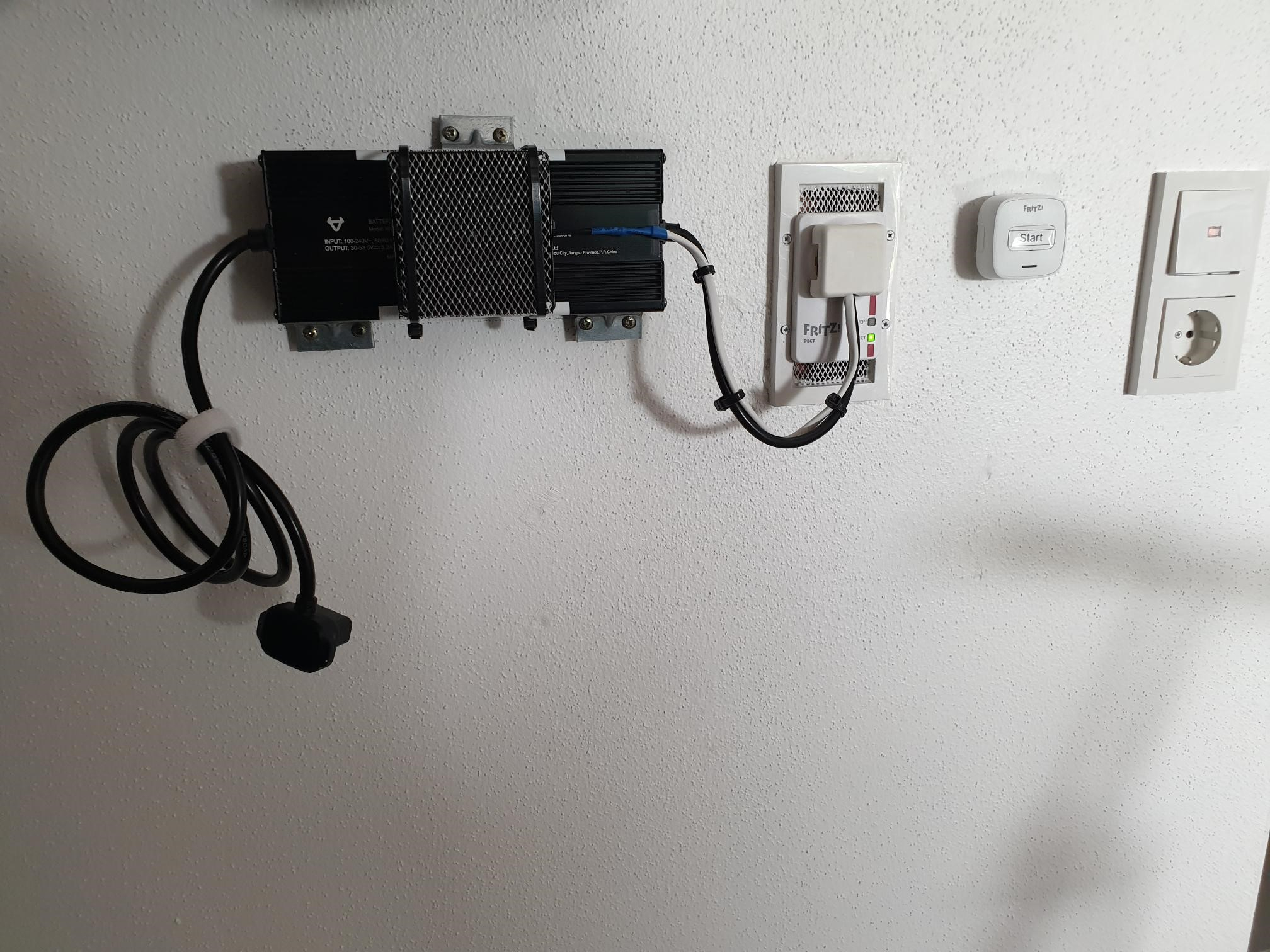

Und nicht unbedingt eine Modifikation am NIU M+ ist der Ladeplatz:
Fritz Taster startet die Ladung sowie den EBM Pabst Lüfter zur Kühlung, diese stoppt wenn länger als 5min die Leistungsaufnahme unter 35W absinkt. Das Ladenetzteil ist mit drei kleinen Metallwinkeln mit Abstand auf die Wand montiert damit es auch hinterlüftet ist.

Saubere Sache.

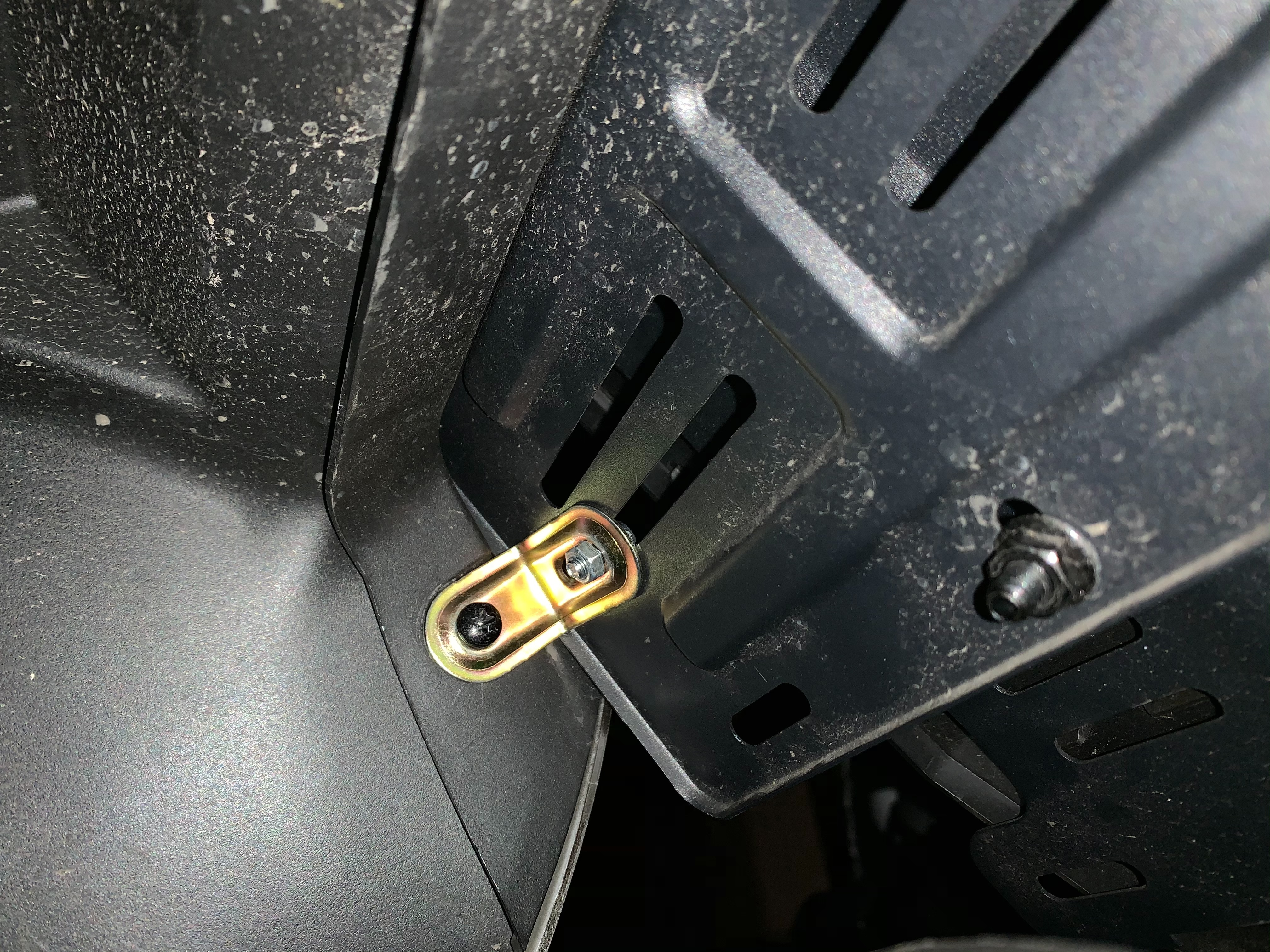

Danke an @teletom für den Tipp! Habe ich als Laie mit zwei linken Händen hinbekommen. Verwendet habe ich:teletom hat geschrieben: Do 18. Jul 2019, 14:27 Hallo NGTrash,
die Werkstatt von AMS (mein Händler) hat 2 Winkel angefertigt und den Kennzeichenhalter zusätzlich an den Seitenteilen verschraubt:
Vorher war der Kennzeichenhalter nur oben befestigt. Durch die Größe und das zusätzliche Gewicht des Kennzeichenadapters hat das ganze gewackelt wie ein Lämmerschwanz. Ich hatte wirklich Sorge das sich das irgendwann abvibriert, ausserdem hat mich das ständige Klappern gestört.
Jetzt ist Ruhe, der Kennzeicherhalter ist jetzt richtig fest.
Thomas
2x Verstellwinkel, https://www.hornbach.de/shop/Verstellwi ... tikel.html
2x Gewindeschraube M5x10
2x Sechskantmutter M5
2x passende Karosseriescheibe
Gewinnt keinen Schönheitspreis, kostet aber nur knapp einen Euro und ist in 5 Minuten erledigt. Zudem sieht’s ja niemand ausser der Händler bei der nä. Inspektion, wo das aber nicht sicherheitsrelevant sein dürfte. Goodbye Lämmerschwanz, geniesst das lautlose Brausen
PS: Nochmals herzlichen Dank an teletom!
