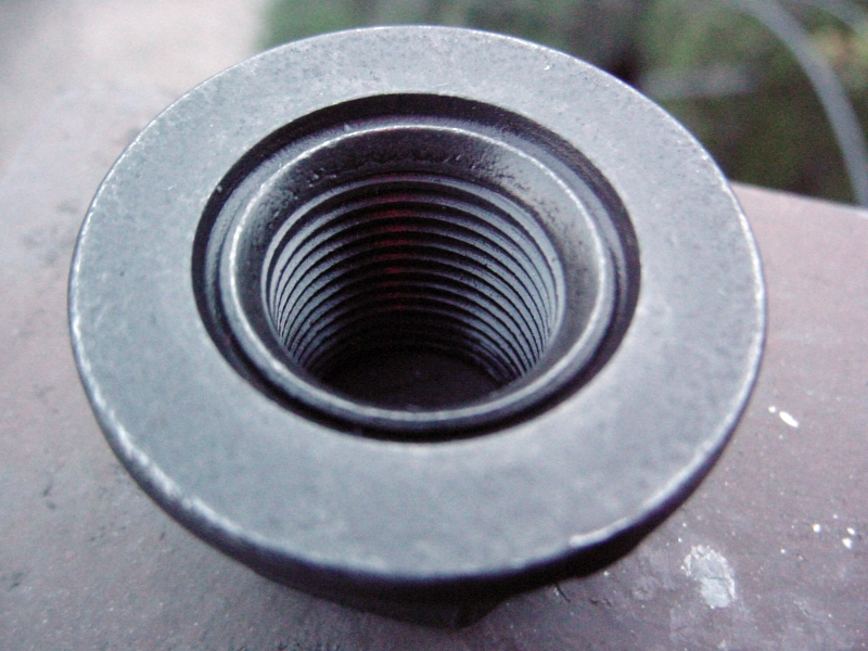

Federscheibe, so wie sie zwischen Mutter und "Rausfallschutz" eingeklemmt ist bei meinem Gefährt (deshalb der scheinbare Abstand zwischen Mutternscheibe und Rausfallschutz bei meinem Einbau, die ist noch dazwischen ):

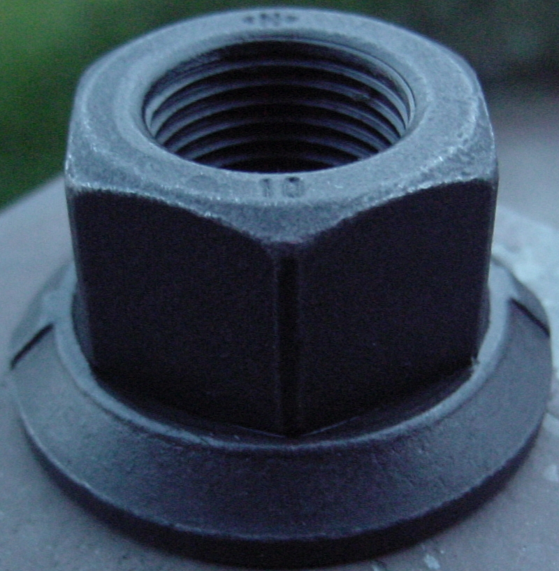

Und hier im Großformat (notfalls draufklicken zum genauer betrachten) nochmals die VW-LT Radmutter mit einer unten topfebenen und ununterbrochenen, höchst soliden integrierten Unterlagscheibe:

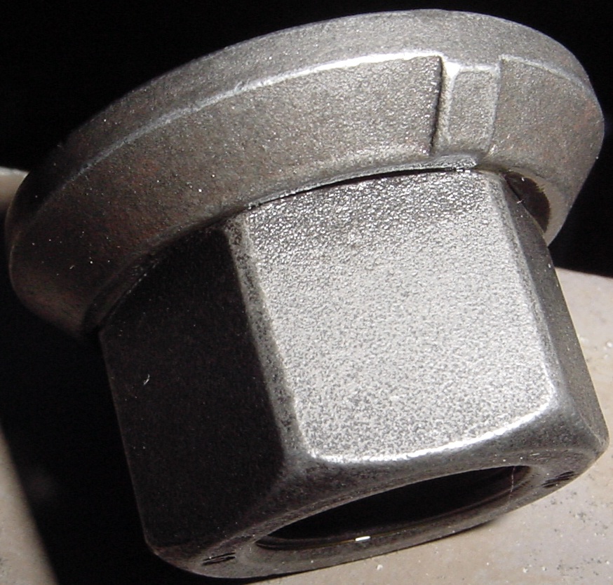

Hier mal von der Seite. Die zwei Erhebungen sind kaltgeformt, keine Unterbrechungen:
Und nochmals näher und mit Blitz, war schon etwas zu dunkel eben auf dem Balkon:
Da spannt nix an der Scheibe :D

Ja, der Ring an der Monstermutter ist drehbar, ist aber eben nur eine dicke fette U-Scheibe ohne Spannfunktion. Das reduziert etwas das notwenige Anzugsmoment, um eine bestimmte axiale Anpresskraft zu erzeugen. Da wären also die vollen (empfolenen) 65Nm dann wirklich zu viel des Guten.

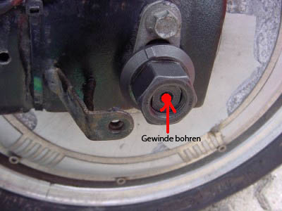

Würde das Material der Achse es ggfs. zulassen da vorsichtig ein Gewinde reinzuschneiden?
Dann könnte man da eine Tellerschraube zur Fixierung noch draufschrauben (vielleicht sogar mit der Mutter verschweißen) :?
Zum Öffen kann ein Schweißpunkt ja wieder weggeflext werden :o

An dieser Lösung verstehe ich nicht ganz, wie an der reparierten Seite ein axialer Anzug mit dieser Klemmmutter erzeugt werden soll?! :?
Sicherlich hält die Verbindung, aber die Seite der Schwinge wird kaum an die Radlagerbuchse des Hinterrades gepresst. :o
Handelt es sich um einen Tüv-pflichtigen Roller, dann würde ich eine erfolgreiche Tüv-Untersuchung in Frage stellen.
Außerdem - der Gesundheit zu Liebe - nochmals einen versierten KFZ-Fachmann fragen.
gelernter Metaller hat gesprochen - huk
Beiträge: 20829
Re: " Gewindekaries " bei gewissen Radnabenmotoren
Beachcruiser hat geschrieben:An dieser Lösung verstehe ich nicht ganz, wie an der reparierten Seite ein axialer Anzug mit dieser Klemmmutter erzeugt werden soll?! :?
Ich denke, Alfs Klemmmutter muss nach einem ersten Klemmen, um die beschädigten Gewindegänge zum zupacken zu bewegen, danach nochmals mit Gabelschlüssel richtig angezogen werden, bevor ganz zugeklemmt wird. Dann kommt wie zuvor eine ausreichende axiale Vorspannung zwischen Klemmmutter, Schwinge und Radlagerbuchse zustande.
