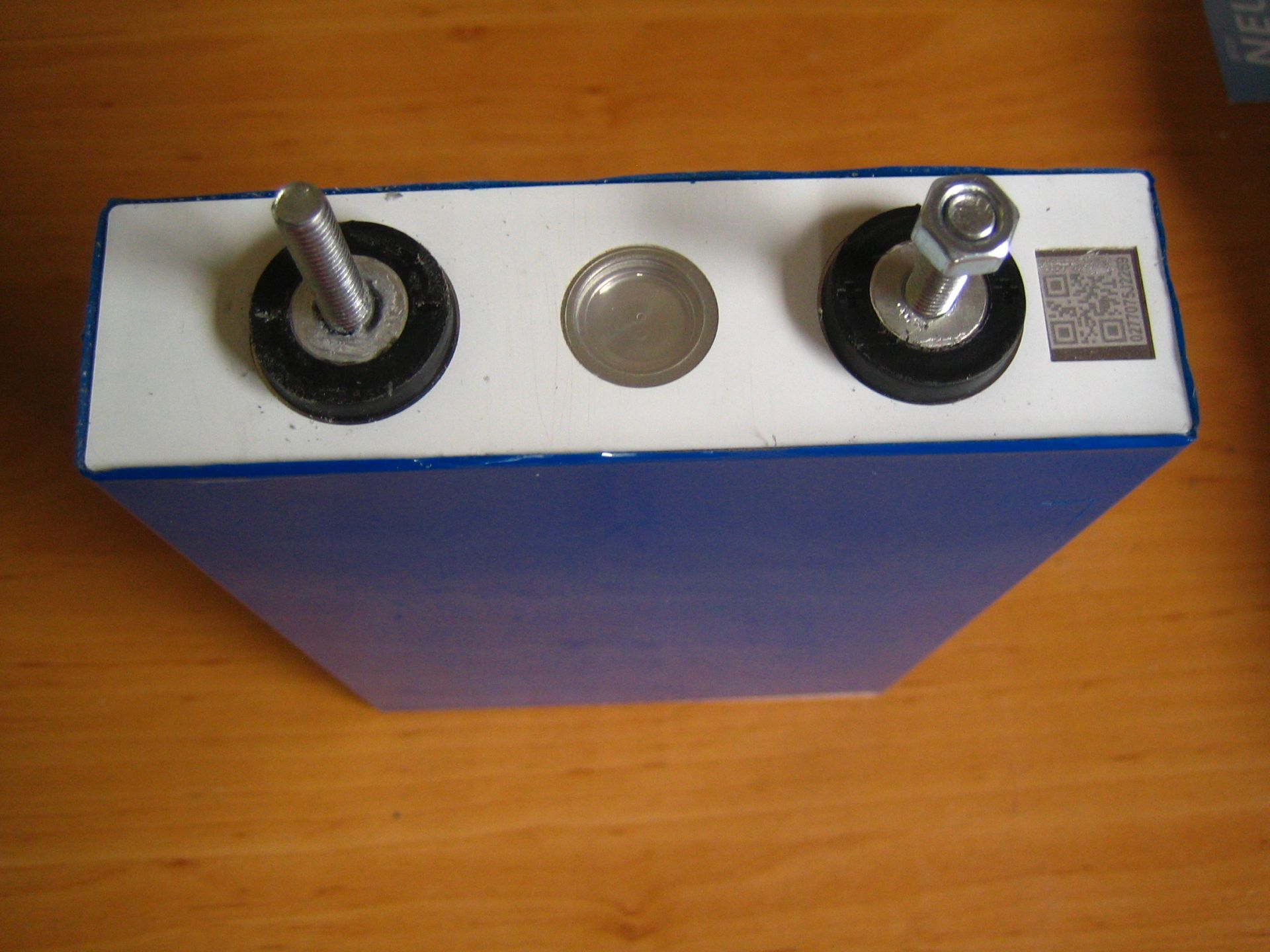

Eine Nacht drüber geschlafen und habe mir jetzt einen Satz Helicoils bestellt. By the way, die Balancer / Ladungsausgleicher HA01 und HA02 haben einen dicken Kondensator 1000xF. Gehören damit auch zu den kapazitiven Balancern/ Ladungsausgleichern.
Zum WE sollte die b-grade Zelle wieder repariert sein. Die M6 Gewinde sind nur 6,35mm tief. Aus meiner Sicht zu wenig, zumal wenn der Gewindebohrer in China erst nach 1..2 mm faßte...

Heute brachte der Paketdienst dies:
https://www.ebay.de/itm/88tlg-Gewinde-R ... SwRLJdWnmY
Das Aufbohren auf 6,2mm funktionierte noch sehr gut. Das Schneiden des M8 x 1,0 Gewinde mit dem Gewindeschneider klappte trotz Verwendung von Schneidöl weniger gut, vielleicht 1..2 brauchbare Gewindegänge. Das Eindrehen des Helicoils wollte auch nicht so richtig gelingen und mit dem Gewindebolzen machte es keinen haltbaren Eindruck.
Plan B war, die Anwendung des wohl weltstärksten 2 Komponentenkleber mit polnischer Gebrauchsanleitung. Den nunmehr eingeklebten M6 Gewindebolzen lasse ich die nächsten 12 Stunden aushärten.

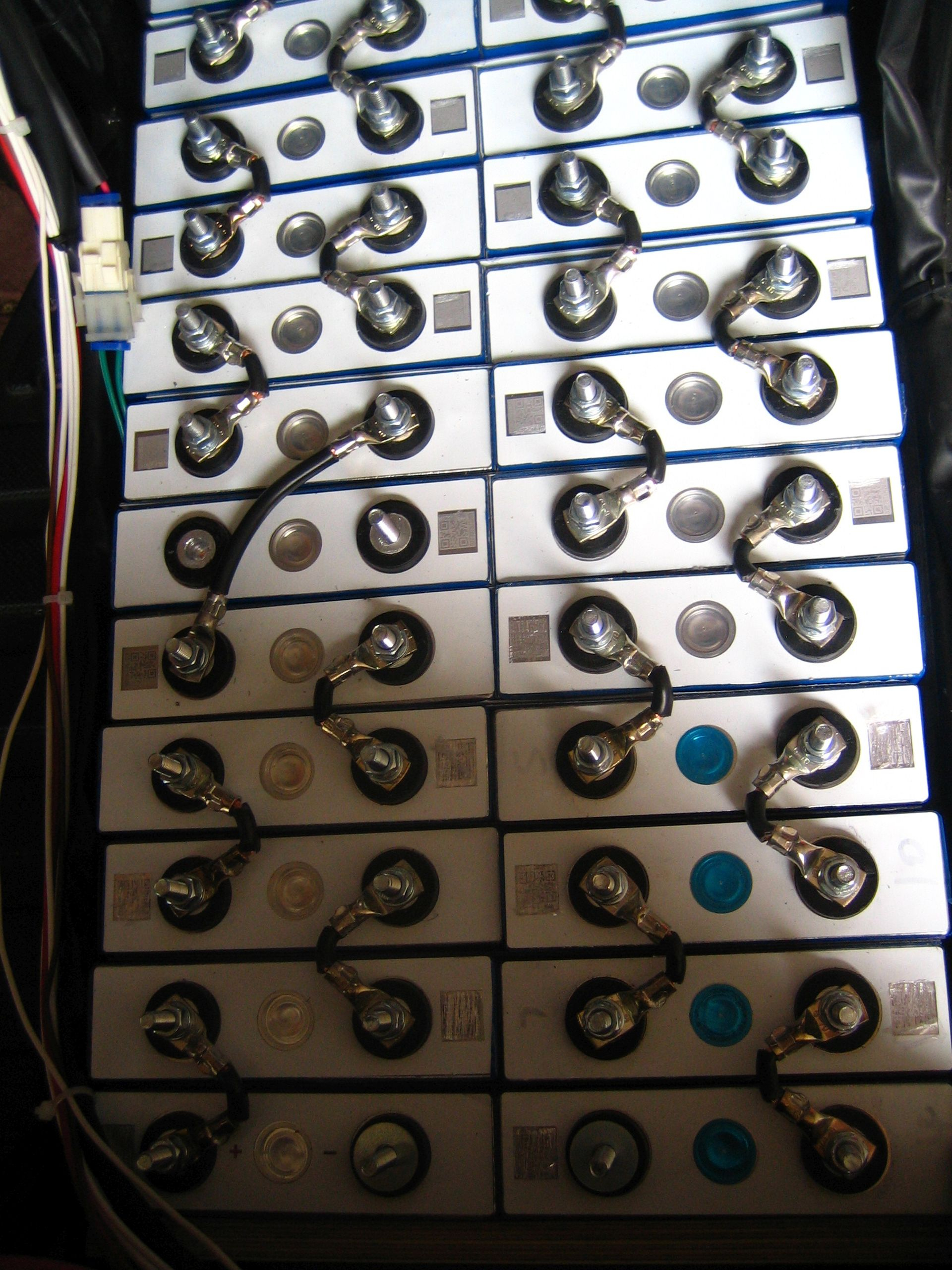

[/attachment] 1. Die Kabel des JK Balancers sind mit 700mm ausreichend lang.
2. Links der mit 2 Komponenten eingeklebte Gewindebolzen.
3. Hat nicht lange gehalten.
4. Ich habe Zelle 6 nur noch als Platzhalter. Der Batteriesatz ist jetzt auf 23Zellen geklemmt.
Den JK Balancer kann man auch auf 20 Zellen klemmen. Folglich sollten 23 Zellen auch möglich sein.
Noch mit 16 Zellen bin ich 6km Vollstrom bei 30°Cel. in der 70ziger Zone mit Tacho 65km/h gefahren und die Autobahnüberführung mit Tacho 69km/h
Andererseits bin ich schon Tacho 84km/h mit meinem Rennmax gefahren - 24 CHL40AH& SVMC72150.
Bei QS kann man derweil einen 260 12Zoll Motor mit 12kW (double shaft drop out 220mm) kaufen.https://de.aliexpress.com/item/32829678 ... 5d83jCcEbt Diesen Motor kauft QS zu?

Ja 23 gehen auch ich hab schon alles von 8 bis 24 durch mit dem jk Balancer.
Der plus bleibt auf der ler letzten leitung rechts und von links schließt man von minus her die zellen an dann geht das,
leider ist er sehr langsam und in ruhe sind die Spannungen zu nahe beieinander bei lifepo4,
ich würde 2 Ladegeräte nutzen 48V + 24V (oder 16 + 8 Zellen wie man möchte)
oder in deinem Fall jetzt 16 + 7
Ich nutze mittlerweile vermehrt DC-DC Wandler zum laden, da ich im moment zwar 24 Zellen eingebaut habe,
aber wegen des Proud Eagle Controller nur 18 nutze. 6 Stück sind noch ungenutzt.
Außer auf der großen Tour hat ein DC-DC Wandler die restlichen 6 angezapft und während der fahrt nachgeladen.
https://www.ebay.de/itm/1800W-40A-DC-DC ... 3281600625
Als Stromquelle dienen mir Servernetzteile hab 1 mit 2950W /53,2V und auch 12V Netzteile.

Mit dem Lieferanten aus China, wo Du deine ersten 16 prismatischen Zellen her hast, hatte ich (und wohl auch andere) schon richtig Probleme.
Alte Zellen, teils korrodierte Anschlüsse, mangelhafte Isolation, Aufblähen, vollgeladen geliefert, usw.
https://de.aliexpress.com/item/32889328890.html
Hatte auch erst mal gedacht GfK ist doch eigentlich Qualtität. Ob GfK drin ist oder ob die Qualität haben, kann ich nun nicht beurteilen.
Grüße

Nun, mit der 1. Lieferung über 16 LiFePo4 100Ah Zellen war ich eigentlich ganz zu frieden und maßlich paßten sie gut für mein Projekt. Die 5kWh reichten sicher für 100..125km. Ich bin wohl der Einzige in Deutschland, der einen E-Max 120s L3e Roller hat. Nachteile der Zellen ist die PVC Ummantelung. Bei Wasser im Batteriekasten kommt es sicher zu Elektrolyse an den Akkuböden....
Die M6 Gewinde sind nicht die allerbesten und die Einschraubtiefe von 1/4 Zoll = 6,35mm erscheint mir zu gering. Vor 5 Jahren habe ich einen Roller auf 40Ah CHL LiFePo4 Zellen umgrüstet. Da gab es bisher keine Probleme. Meinen Führerschein möchte ich noch einwenig behalten, deswegen wird der Rennmax eher weniger bewegt.
Der Foxell shop muß sicher Geld verdienen. Bei kostenloser Lieferung bleibt nicht mehr viel Geld für die Zellen übrig. Sollte Jemand einen LiFePo4 Umbau planen, ist er sicher mit 60Ah Winston oder Calb Zellen besser bedient - bei 16 Zellen sind es dann 3kWh Energieinhalt.

Vielleicht kommst Du mit dem defekten Gewinde von Zelle 6 weiter mit einem Gewindeeinsatz, Helicoil oder sowas? Braucht aber ein etwas größeres Loch und nimmt daher etwas Kontaktfläche weg. Auch ist fraglich, ob der Polklotz tief genug ist für sowas. Und Du brauchst ein spezielles Gewindeschneidwerkzeug für den Helicoil Einsatz. Edelstahl sollte es für Aluminium sein.
Vielleicht geht auch ein selbstschneidender Gewindeeinsatz mit kleinerem Innengewinde für einen kleineren Gewindestift?
Wäre doch schade um Zelle 6 nur als Platzhalter
