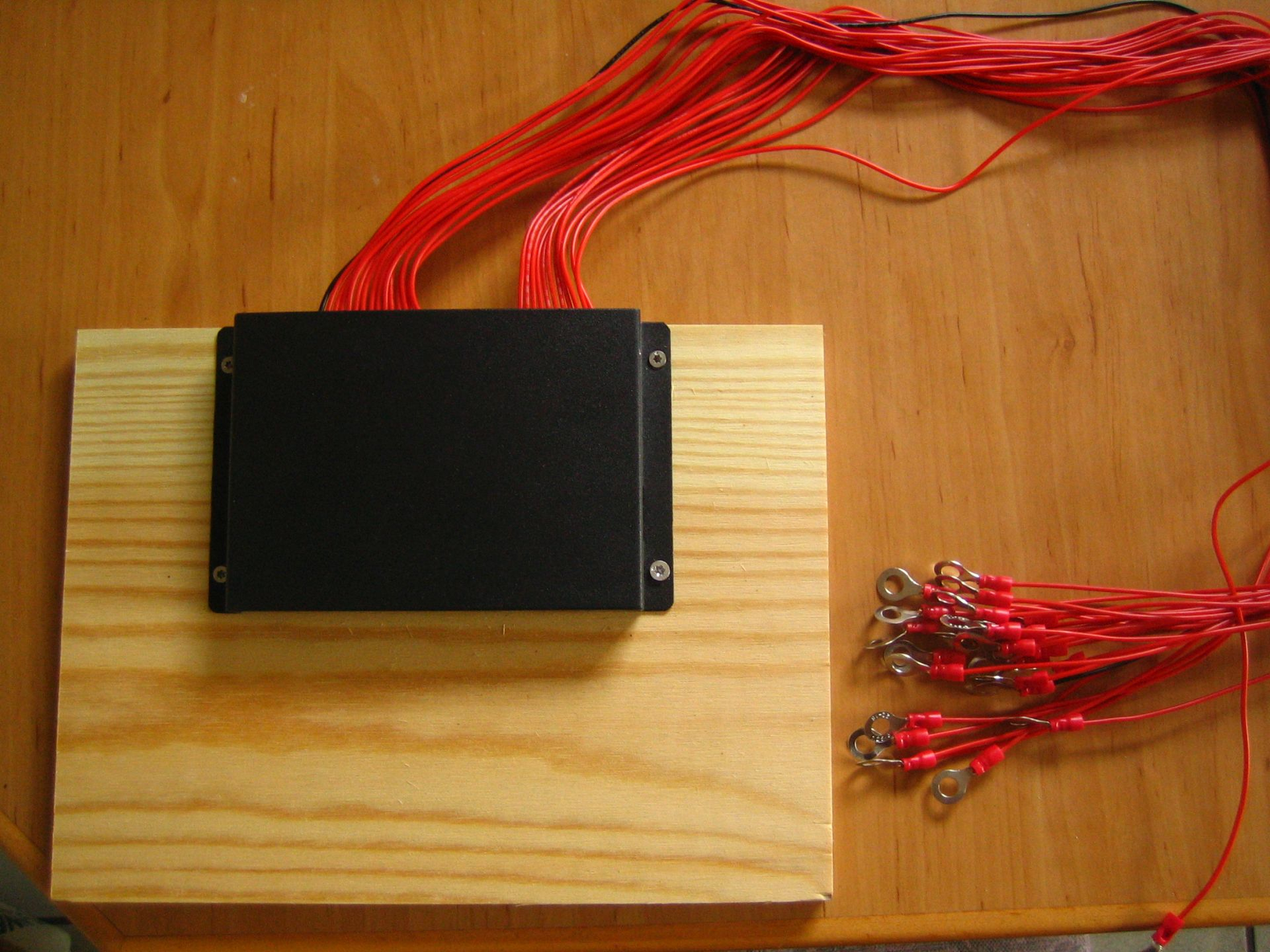

[/attachment] 1. Die Kabel des JK Balancers sind mit 700mm ausreichend lang.
2. Links der mit 2 Komponenten eingeklebte Gewindebolzen.
3. Hat nicht lange gehalten.
4. Ich habe Zelle 6 nur noch als Platzhalter. Der Batteriesatz ist jetzt auf 23Zellen geklemmt.
Den JK Balancer kann man auch auf 20 Zellen klemmen. Folglich sollten 23 Zellen auch möglich sein.

Ja 23 gehen auch ich hab schon alles von 8 bis 24 durch mit dem jk Balancer.
Der plus bleibt auf der ler letzten leitung rechts und von links schließt man von minus her die zellen an dann geht das,
leider ist er sehr langsam und in ruhe sind die Spannungen zu nahe beieinander bei lifepo4,
ich würde 2 Ladegeräte nutzen 48V + 24V (oder 16 + 8 Zellen wie man möchte)
oder in deinem Fall jetzt 16 + 7

Nun, mit der 1. Lieferung über 16 LiFePo4 100Ah Zellen war ich eigentlich ganz zu frieden und maßlich paßten sie gut für mein Projekt. Die 5kWh reichten sicher für 100..125km. Ich bin wohl der Einzige in Deutschland, der einen E-Max 120s L3e Roller hat. Nachteile der Zellen ist die PVC Ummantelung. Bei Wasser im Batteriekasten kommt es sicher zu Elektrolyse an den Akkuböden....
Die M6 Gewinde sind nicht die allerbesten und die Einschraubtiefe von 1/4 Zoll = 6,35mm erscheint mir zu gering. Vor 5 Jahren habe ich einen Roller auf 40Ah CHL LiFePo4 Zellen umgrüstet. Da gab es bisher keine Probleme. Meinen Führerschein möchte ich noch einwenig behalten, deswegen wird der Rennmax eher weniger bewegt.
Der Foxell shop muß sicher Geld verdienen. Bei kostenloser Lieferung bleibt nicht mehr viel Geld für die Zellen übrig. Sollte Jemand einen LiFePo4 Umbau planen, ist er sicher mit 60Ah Winston oder Calb Zellen besser bedient - bei 16 Zellen sind es dann 3kWh Energieinhalt.
