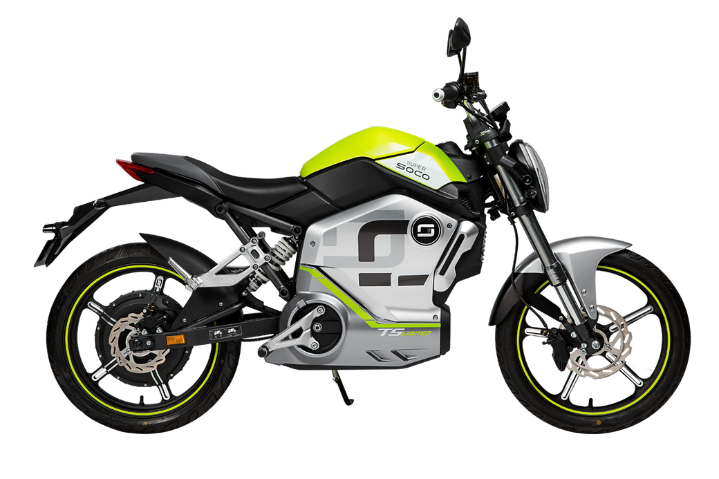

Hier ein Bild der TS , das Schutzblech passt an die TC ohne Veränderungen.
Nur als Tipp...
Grüße
Edward
