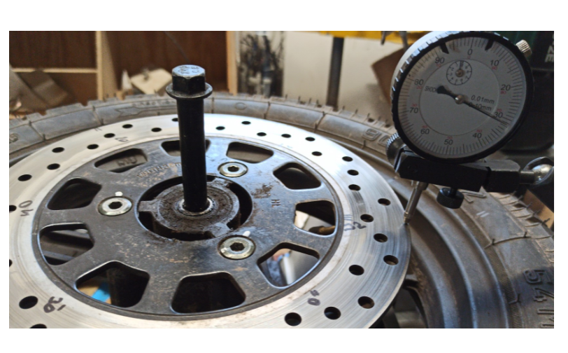

Hallo, bin nicht ganz neu hier aber das ist mein erster Beitrag.
Ich hab meinen N-Pro seit Mitte Januar auf der Straße incl. Unwucht, des elenden Quietschens beim Rangieren bzw. Ausrollen und Rubbeln beim heftigen Bremsen.
Bin bis jetzt ca. 4850 km gefahren. (mein Landesfürst ist Biker und befürwortet es :lol: )
Deshalb alles im Zeitraffer:
Rost konnte keiner ansetzen. Sattel und Beläge sauber.
Alles zerlegt, Beläge anschrägen und Paste drauf, keine Wirkung.
Hier auf dem Land ist Berg und Tal. Einbremsen nach 4000 km, keine Wirkung.
Mein Freundlicher ist in Quarantäne, ich auch.
Eine Scheibe ist nie plan und die Auflage an der Felge sicher auch nicht. Die Fehler Summe ergibt den Schlag.
Hab die Scheibe in drei Positionen getestet und so die beste ermittelt. (Messuhr, im Bild unten der Lieferzustand mit der dummerweise ungünstigsten Position)

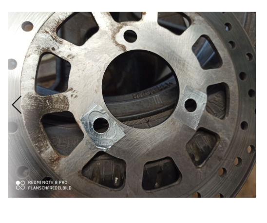

Danach die Scheibe unterfüttert mit 1 bzw 2 Lagen dünnem Alu Reparatur Klebeband. Montiert, gefahren, Schrauben kontrolliert und gesichert.
Ich bin von Haus aus kein Schrauber, fahre aber politisch unkorrekte UAZ und Landrover, da wird man dann automatisch dazu.
Seit 850 km kein Quietschen mehr. Etwas Rubbeln bei heftigen Bremsen ist noch da. Das kann man sicher auch noch
eliminieren, aber der Aufwand steht in keinem Verhältnis. Für mich ist das jetzt so ok.

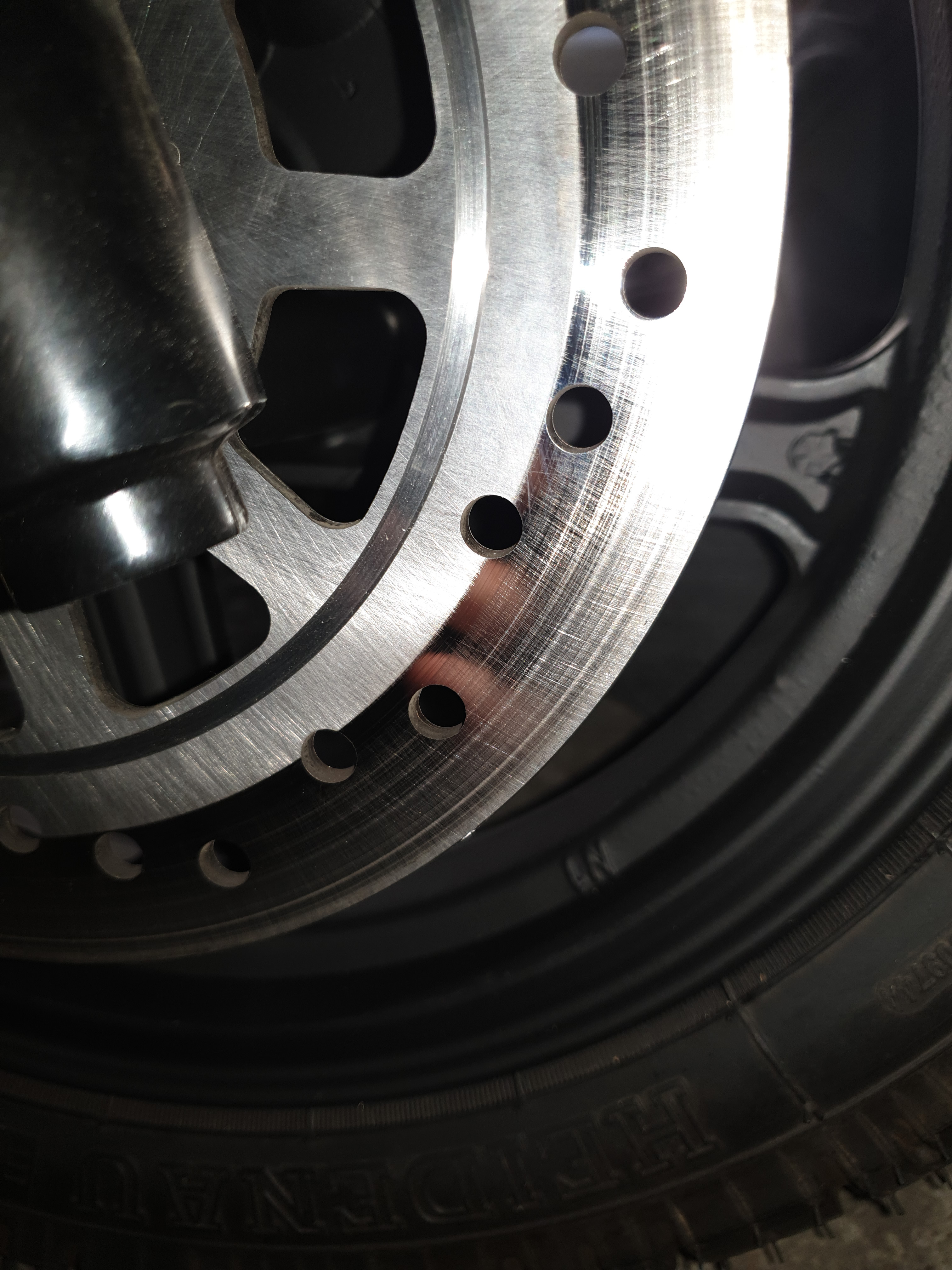

so haben wir meine Felge auch vermessen und das Ergebnis war gruselig. :mrgreen:
anstatt der Folien haben wir die Auflagen bearbeitet, was letztlich zum gleichen Ergebnis führen dürfte. Heute morgen war es noch nicht top, nach einem weiteren Besuch ist es jetzt aber schon viel besser. Mal sehen, wie lange die Freude darüber währt.

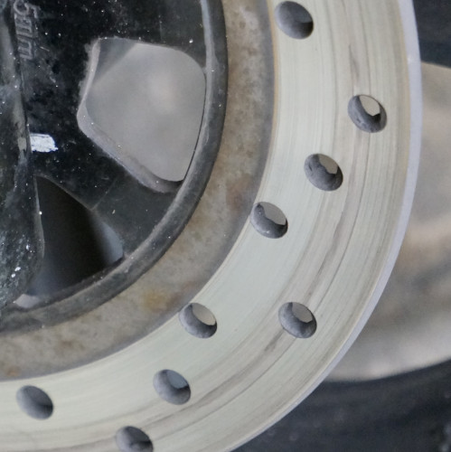

Nachdem ja schon der Bremssattel getauscht wurde, haben wir nun noch eine neue Felge und eine neue Bremsscheibe verbaut.
Geändert hat das nix!!! Mein NIU quitscht wie sau!
Mir ist aber aufgefallen, dass von der Bremsscheibe die gerade drin ist, das Laufbild auf eine nur 70%tige Nutzung hinweist!
Daher mal folgende Fragen:
1.) ist das bei euch auch so? Auf den entsprechenden NIU Bildern sieht es jedenfalls nicht so aus!
2.) Kann man die Postition der Scheibe zum Bremssattel in der Höhe einstellen? Ich habe da nix gesehen.
Vielleicht kann ja ein N1 Besitzer mal sein Bremsscheiben-Bild posten. ;)

Das Bremsbild bei DEFEKTER ist auf jeden Fall ein anderes. Er hat einen Pro.

Ach, das ist dir also auch aufgefallen? :P
ich habe auch andere Niu Bilder vergrößert und da ist es i.d.R. besser, als bei mir. Nur sehe ich nicht, wie man das ändern sollte. Eine vertikale Verstellung des Bremssattels habe ich nicht gefunden.

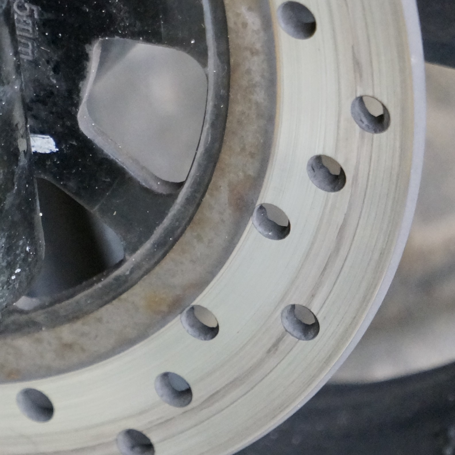

Beitrag von blackblade »
Bei mir sieht es nach knapp 16000km so aus:
