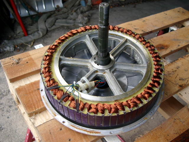

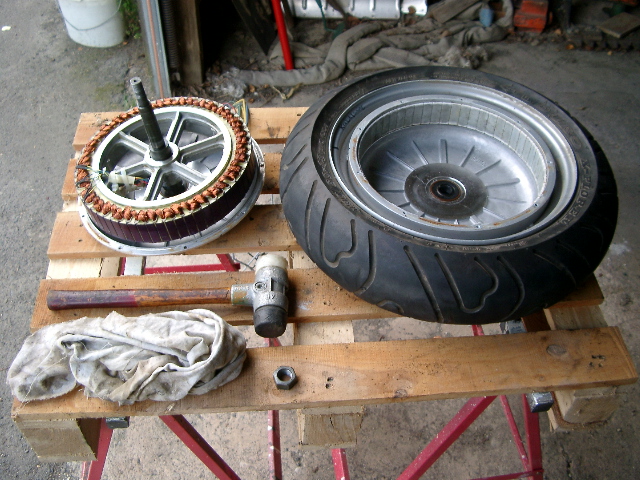

Folgende Schritte durchgeführt:
- Kennzeichnung des Motordeckels/Lagerschild gegenüber des Kabelstranges
- Lösen der Schrauben des Motordeckels/Lagerschild (dito)
- Hinterrad auf alten Rollerreifen mit Kabelstrang nach unten gelegt
- Mit Gummihammer auf Achse "gedroschen" - zuerst mit Mutter, dann ohne, sonst wäre Simmerring defekt geworden
- Da letztes Stück nicht raus wollte bzw. immer wieder hinein ging (Magnetfeld) Motor umgedreht und auf Holzstück die Achse mit Rotor nach oben in Richtung Kabelstrangseite durch Motorgewicht heraus gedrückt.
siehe Fotos....

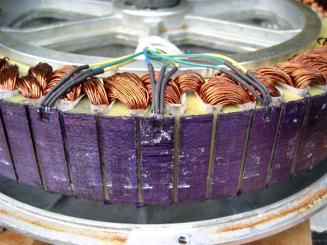

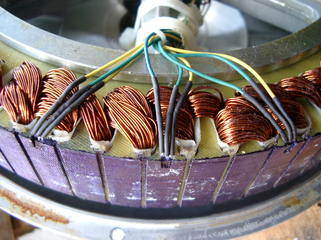

Komisch ist, dass am linken Sensor 2 gelbe und 1 grünes Kabel,
am rechten Sensor 2 grüne und 1 gelbes Kabel,
und in der Mitte je 1 Kabel aller Farben sitzt??!
Kann es sein, dass der mittlere Sensor mit dem einzigen blauen Kabel eine andere Aufgabe, als die Äußeren, so ne Art Zentrale hat - will sagen, dass die Dauerspannung mit 5V ohne Unterbrechung beim Dehen am Rad normal sind?
Im Motorbereich scheint kein Kabel angeschmort zu sein.
Vorläufig habe ich den anderen Motordeckel am Rotor gelassen - ich schätze montagetechnisch sowie löttechnisch wird das Anbringen der Phasenkabel an der Wicklung die größerer Herausforderung werden. Der steife Kabelstrang muss außerhalb gerade gebogen werden und samt Achse durch den derzeit noch montierten Motordeckel gedrück/geklopft werden. Es ist ziemlich viel Dichtpampe innen zu sehen...und Kabelgewirr...

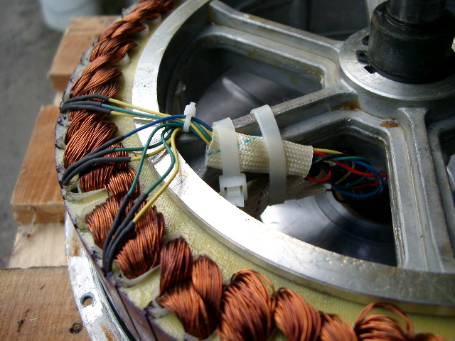

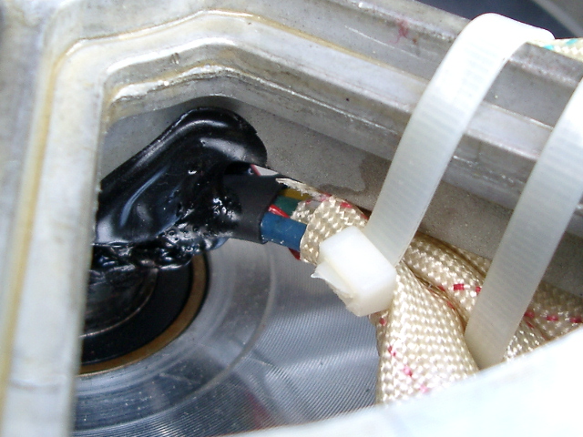

Ich würde zunächst 'mal die Schmorstelle 6. Foto von oben inspizieren. Vielleicht sind ja alle Hallsensoren noch in Ordnung und in der Schmorstelle bekommt das blaue dünne Sensorkabel Kontakt mit dem roten +5V Kabel.
Keine Schmorstelle!
=> üppig viel Dichtmasse! :shock:
(Das ist die Stelle, wo der Kabelstrang von außen durchgeführt wird)

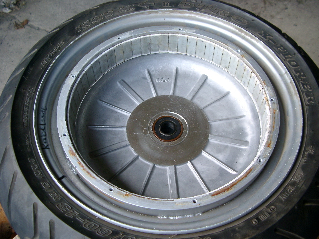

P. S.: Komisch war, dass die Magnetkraft den Rotor nicht ganz wieder hinein ziehen wollte, sondern nur bis auf ca. 3cm...

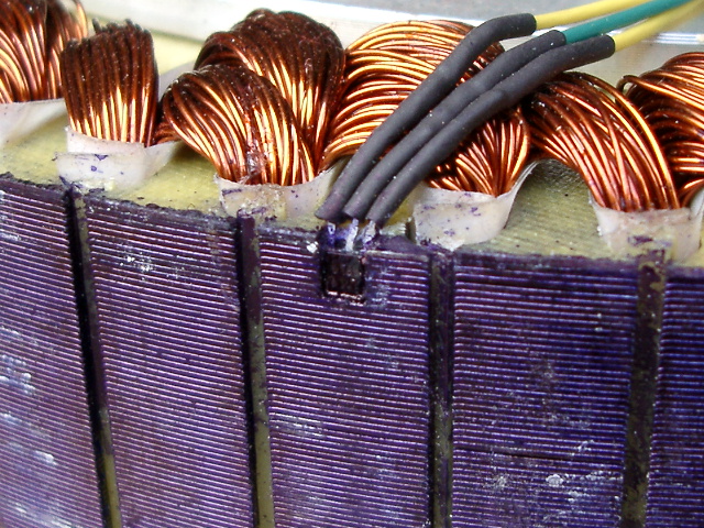

......zu nächst die Hallsensoren auf den Polschuhen belassen. Ich meine in Bild 6 von oben eine Schmorstelle zu er kennen. Vielleicht nur ein Kabelfehler. Ist eine Bezeichnung auf den Hallsensoren zuerkennen?
Hallsensoren entfernen: Naja mit einem kleinen Meißel vielleicht? - sind ja auf Polschuhe geklebt. Spezial Pattex Kleber nehmen Hochtemperatur fest mindestens 120° Cel. Die Wicklung sieht - alle Spulen kupferbraun - übrigens gut aus. Dann hatte mein Foto ja gepaßt.

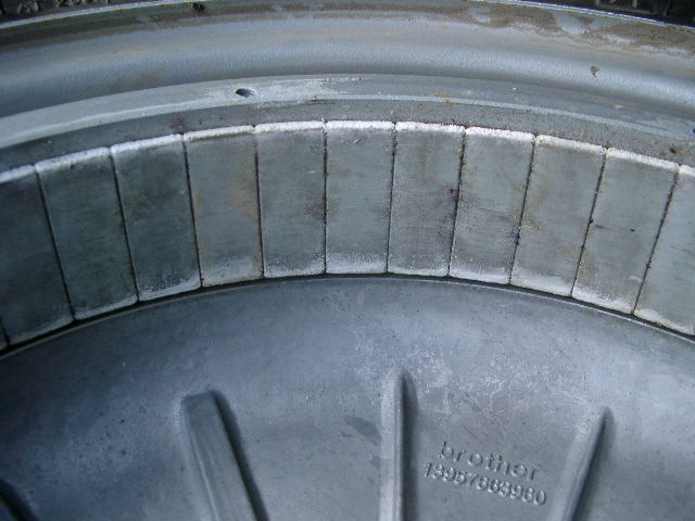

Die Polschuhe sind einwenig ausgefräst für die Hallsensoren. Nutmeißel, Schraubenzieher werden es richten. Von außen noch mal +5V und 0V anlegen. Die linken Beine werden 5V und die rechten 0V haben oder umgekehrt. Das mittlere Bein des Hallsensors führt das Hallsignal. Sind die Magnete eigentlich abwechseld Nord-und Südpole?

Zu Typen von Hallsensoren habe ich auch keine Idee. Erfreulich überraschend ist aber, dass man diese so gut herankommt und, entgegen meinen Erwartungen, ein Wechsel machbar wäre. Die jetzige Situation bietet aber auch die Möglichkeit, die Kabel der Hallsensoren besser überprüfen zu können. Daher würde ich, bevor ein Sensor den Meißel zu spüren kommt, nochmals den Kabelckeck machen. An jedem Sensor endet Plus und Minus und ein individuelles Kabel. Das blaue Kabel suchen, am Sensor ablöten, und den Widerstand des blauen Kabels gegen rot und schwarz messen. Vorsichtshalber einmal von Sensorseite aus und einmal von Steckerseite aus. Ist der Widerstand um 0 Ohm, ist das Kabel kurz, also Fehler in Verkabelung. Ist der Widerstand gegen unendlich, direkt am Hallsensor messen, den freigelöteten Anschluß gegen die Nachbaranschlüsse.
