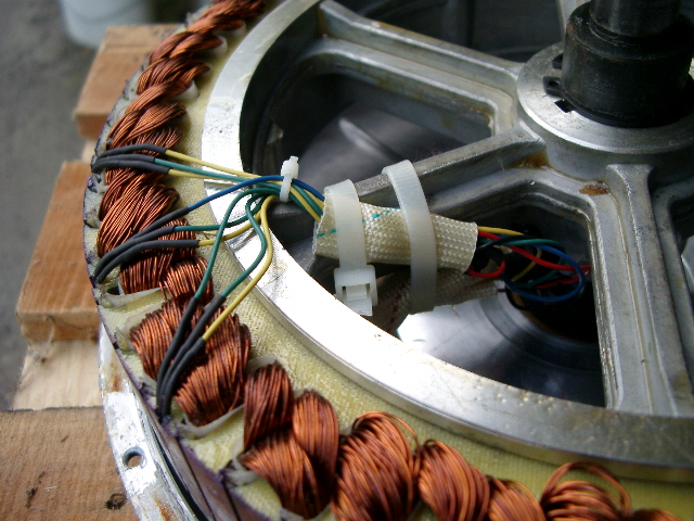

Ich weiß nicht, welche Schmorspur auf Bild 6 zu sehen sein soll :roll:
könntest Du mir einen Link über den vermeintlich richtigen Hallsensor schicken?

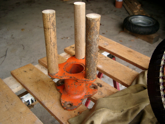

Kabelcheck mach ich noch - jetzt komme ich auch zur anderen Seite hin - dank Spezialvorrichtung :D
(Patent bereits angemeldet!)

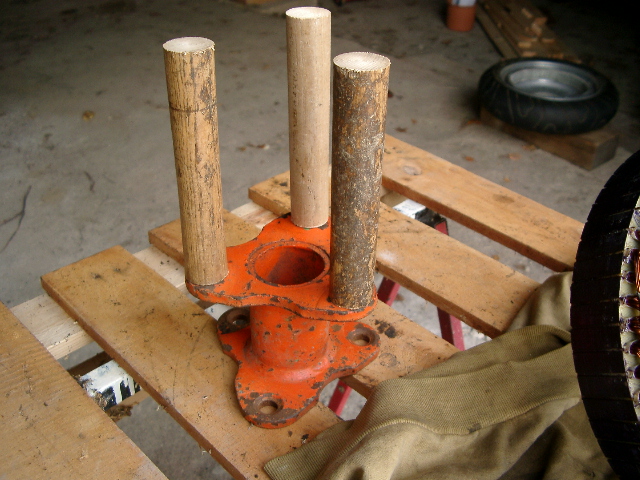

Die Vorrichtung brauchte ich, um durch die Speichen des Stators hindurch das Lagerschild von innen abzustützen - sonst hätte ich nicht auf die Achse klopfen können. Aufwand: abgebrochener Schaufelstil + herumliegende Spurverbreiterung meines Holder-Einachstraktors

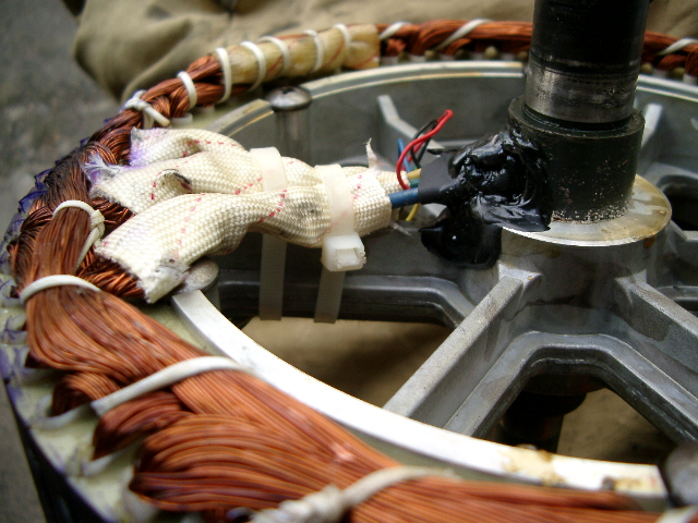

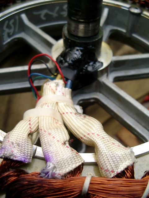

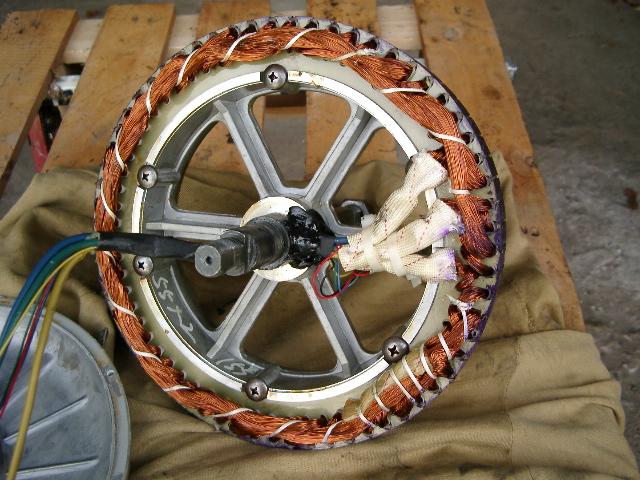

Leider entdeckte ich leichte Kerben bzw. oberflächliche Schürfungen an der Wicklung - entweder ist mir das passiert oder den Chinesen. Sollte mit Klarlack wieder geschützt werden können?!

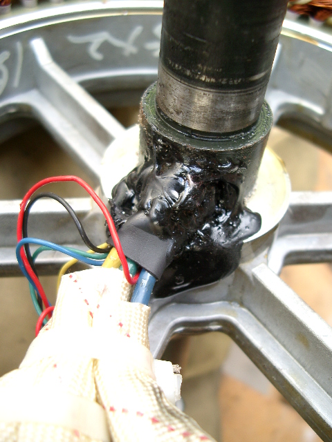

Peter51 hat geschrieben:.....erstmal DAS von STW austesten. TLE4905L könnte passen und Nord-und Südpole wechseln sich ab. Zwischen den Magneten wird der Sensor 0V und vor einem Magneten ca. 4,5VDC 'rausgeben.
Verstehe ich auch nicht - die Hallsensoren sitzen doch alle 3 auf den Wicklungskernen im gleichen Abstand - sprich auf dem Raster der Magneten?
Reicht daher nicht einer, da entweder alle 3 auf oder zwischen den Magneten bei Rotation sind...

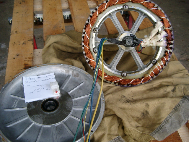

Stator auf der Seite des Kabelstranges frei gelegt:

Peter51 hat geschrieben:Die Polschuhe sind einwenig ausgefräst für die Hallsensoren. Nutmeißel, Schraubenzieher werden es richten. Von außen noch mal +5V und 0V anlegen. Die linken Beine werden 5V und die rechten 0V haben oder umgekehrt. Das mittlere Bein des Hallsensors führt das Hallsignal. Sind die Magnete eigentlich abwechseld Nord-und Südpole?
Hallsensoren unipolar 3,8...24V Betriebsspannung und geeignet für Kommunitierung von brushless DC Motoren (BLDC Motor)
nehmen.
Reichelt, Conrad 60Ct....2Euro Stück. Hoffe, daß die funktionieren werden und nächstes 'mal Gummihammer eine Nr. größer wählen, das Kugellager muß ja schließlich aus seinen Sitz. Vielleicht hat STW ja noch eine Idee bzgl. genauer Type der Hallsensoren.

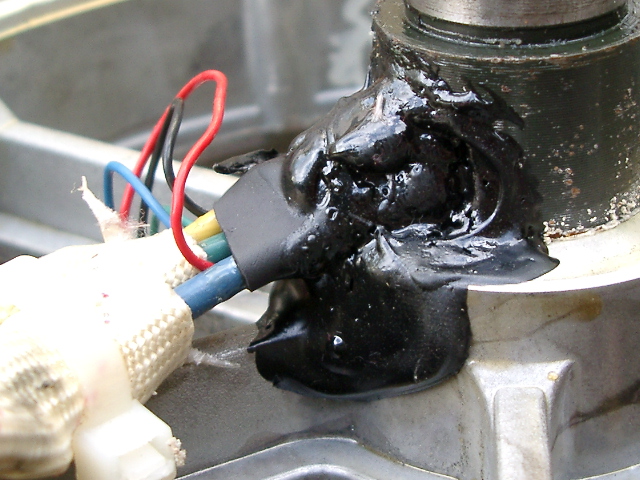

Größeres Problem war die Dichtmasse zwischen Felge und Motordeckel...

Nix "anregen". Im verbauten Zustand hatte blau immer einen konstanten Spannungswert geliefert. Das kann entweder dafür sprechen, dass blau einen Kabelkurzsschluß mit rot oder schwarz hat (meine Vermutung) oder dass der Hallsensor selbst verbruzelt ist. Kurzschluß = nahezu 0 Ohm, Meßbereich auf dem Ohmmeter ist eigentlich egal.
Dieser Kurzschluß ist entweder auf den Kabeln meßbar oder dem Sensor. Daher das blaue Kabel vom Sensor trennen und die Widerstandsmessung durchführen.

Wir haben eine 3-strängige Wicklung. Die 3 dicken Kabel bekommen nacheinander Strom vom Controller. Die 3 Hallsensoren geben den Zündzeitpunkt vor - saloppt ausgedrückt. Die ingsgesamt 9 dünnen Kabel werden zu 5 Kabel zusammengefaßt. Die mittleren Hallsensoren-Kabel werden einzeln herausgeführt. Die linken äußeren Beine sind zusammengefaßt z.B. dünnes rotes Kabel 5V. Die rechten aüßeren Beine sind auch zusammengefaßt z. B. dünnes schwarzes Kabel - oder eben genau umgegehrt.
Wenn Du deine 4,5V Batterie wieder anschließt müßten alle Sensoren dünnes rotes Kabel zum mittleren Beinchen 0V haben - der Sensor mit dem blauen Kabel hatte ja dauernd 5V.
Vielleicht gib's in der Bastelkiste ja noch ein Hufeisenmagnet oder Lautsprechermagnet. Und paß auf die Hauptwicklung, Wickelkopf auf! Schaumstoff, altes Kissen etc. unterlegen.

Du legst dann einfach mit den Krokoklemmen den Plus auf rot und den schwarzen auf Minus. Am besten wäre wenn du alle 3 Sensoren gleichzeitig mit Saft versorgst. Am Bild konnte ich sehen das vor den Sensoren die Farben Rot und Schwarz zu erkennen waren. Dann suchst du jeweils den dritten freien Haxn des Sensors und Hängst dich auch mit ner Krokoklemme rein. Kein Ahnung ob der jetzt + oder minus durchschaltet. Ein guter Sensor schaltet entweder die volle Spannung durch und schaltet wenn du mit einem besseren Magnet von der z.B.Magnettafel drauffährst auf NULL.
Defekte erkennt man indem sie nur eine gewisse Teilspannung abgeben und viel mehr Strom aufnehmen. (Labornetzteil)
Der letzte Sensor der Ärger gemacht hat lässt nur 4V durch bei 5V und schaltet auch nicht mehr hin und her.
Zum hin und her schalten einfach den stärksten Magneten nehmen und knapp vorbeibewegen- wie es der Aussenteil des Motors auch machen würde. Wenn du willst das der Sensor in die andere Richtung schaltet dann Magnet umdrehen (Nord- Süd) Ich bin sicher das mind. einer von den Sensoren noch nicht defekt ist und du so schnell herausfindest was los ist.
