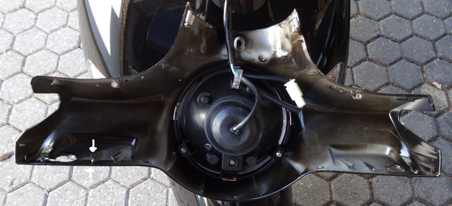

Hallo Zusammen,
bin leider nicht so gut im Schrauben wie Ihr... :)
Ich bekomme die Lampe nicht heraus und mache mir Sorgen, dass ich mit Gewalt eher etwas kaputt mache.
Im Moment bin ich an dieser Stelle gelandet:
Habe also den chromfarbenen Ring ab, und sehe quasi hinein, da wo ich den Stecker vermute.
Wer verrät mir, wie es weiter geht, damit die "ganz" Lampe herauskommt?
Vielen Dank und herzliche Grüße,
D-Cruze

Um die H4 Birne der Lampe zu wechseln, wird die Lenkerverkleidung vorn entfernt welche auch gleichzeitig die Scheinwerfer Halterung ist.
Das beginnt damit erst mal die Spiegel entfernen, die Vordere Inbusschraube (Sechskant) und die Seitenschrauben der oberen Lenkerverkleidung.
Dann vorsichtig die Verschalung nach oben entfernen und dabei beachte das die kleinen Nasen der Verkleidung nicht abbrechen.
Wenn das erledigt ist, findest Du auch den Dreifachstecker des Stufenschalters.

herzlichen Dank für die detaillierte Beschreibung! Damit habe ich es nun problemlos hinbekommen, und könnte jetzt sogar eine defekte H4 selbst tauschen, :D .
