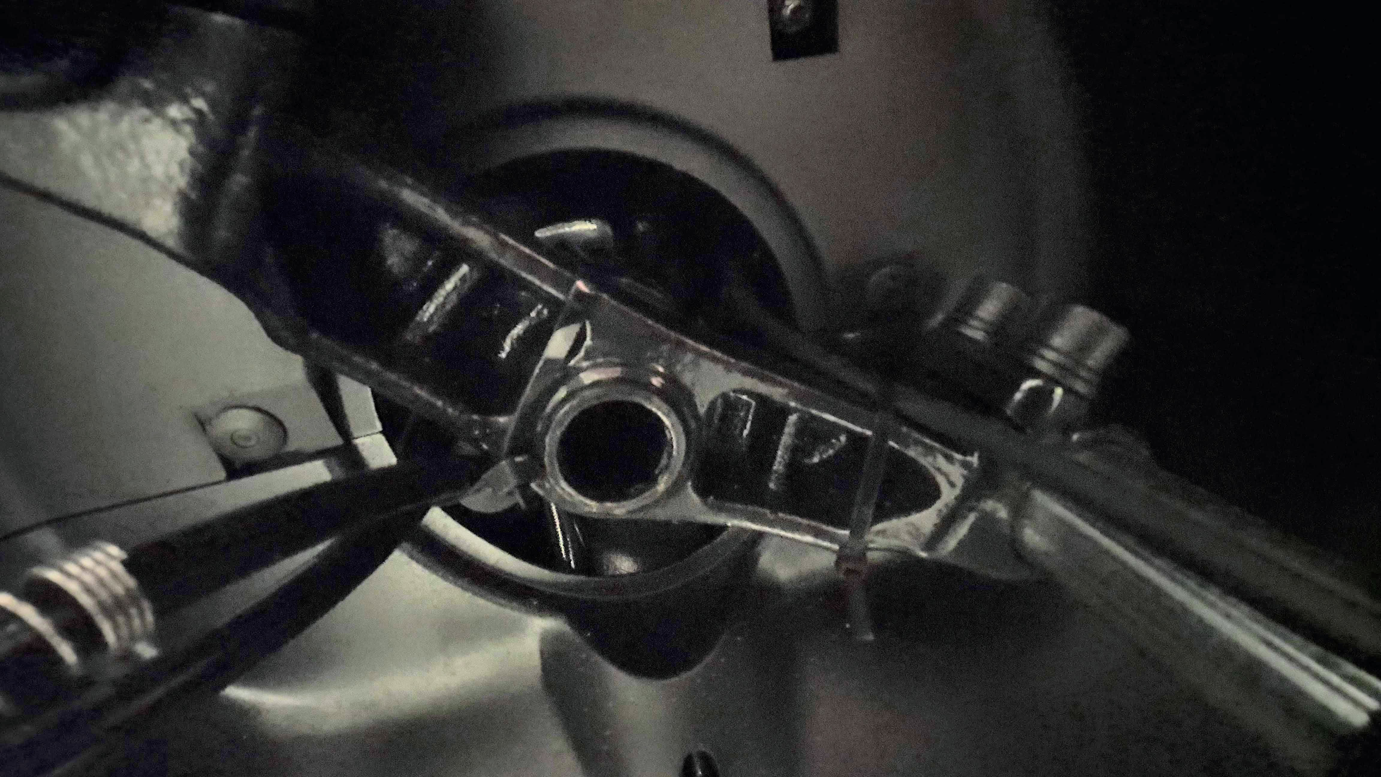

Hab ich jetzt den Zwitter aus beiden an meinem GT Pro vom Januar? ?meinereiner hat geschrieben: Fr 3. Jul 2020, 11:18
Geht mir auch so!
Zum Glück ist es aber nur ein Foto, da kann man schnell vieles sichtbar machen: Oben alt, Unten neu.
