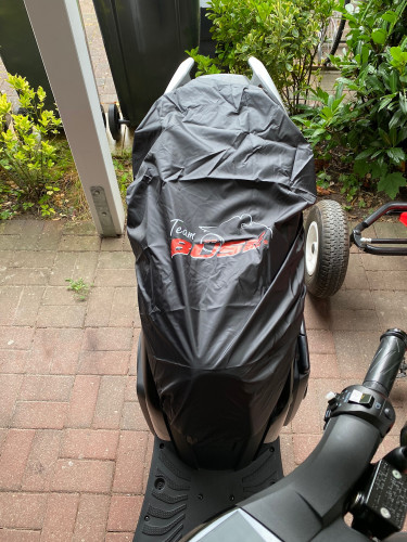

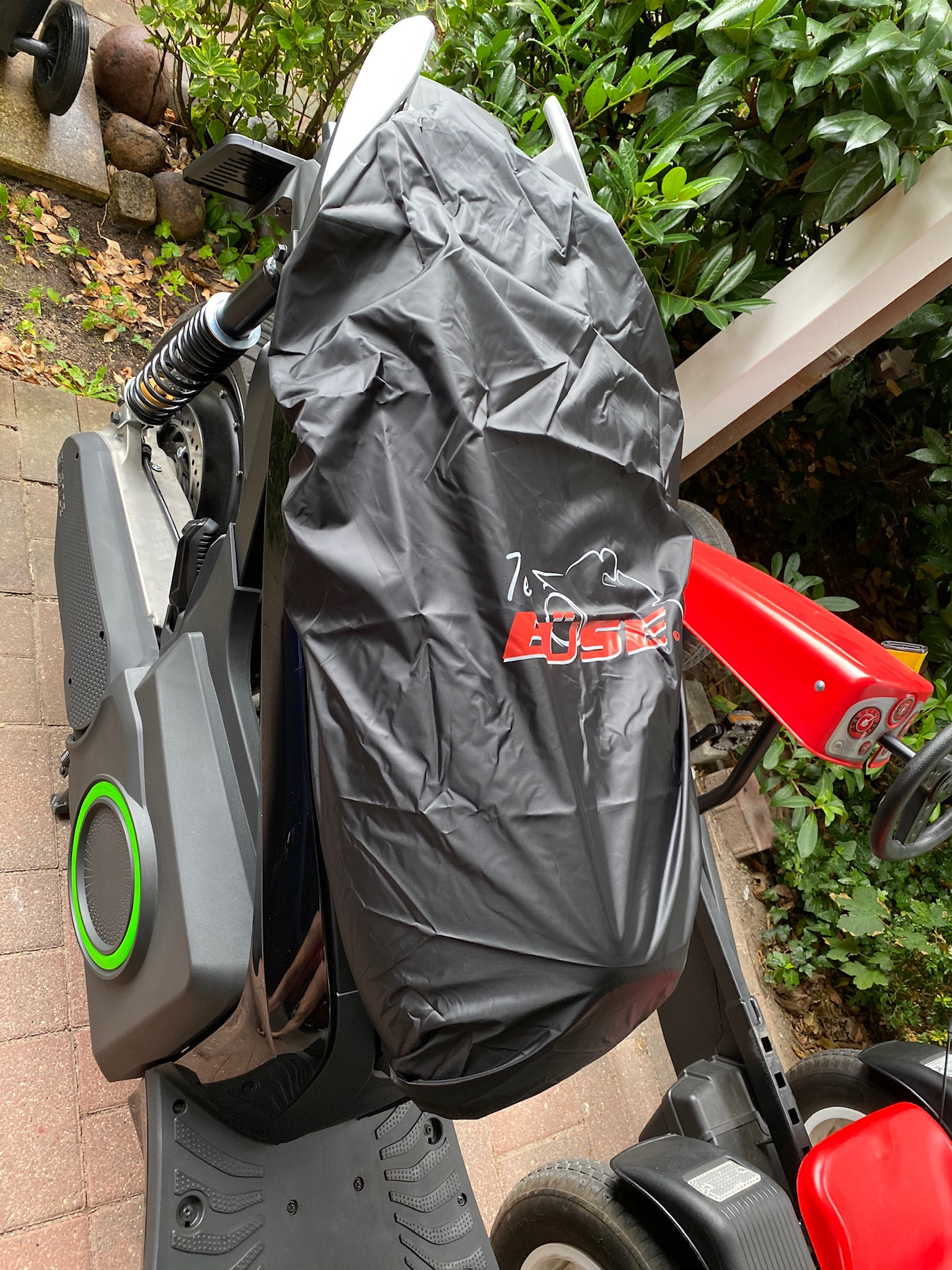

Für alle, die eine Sitzbankabdeckung suchen. Diese von Büse passt (nur) in Größe L und kostet 12,95€:
