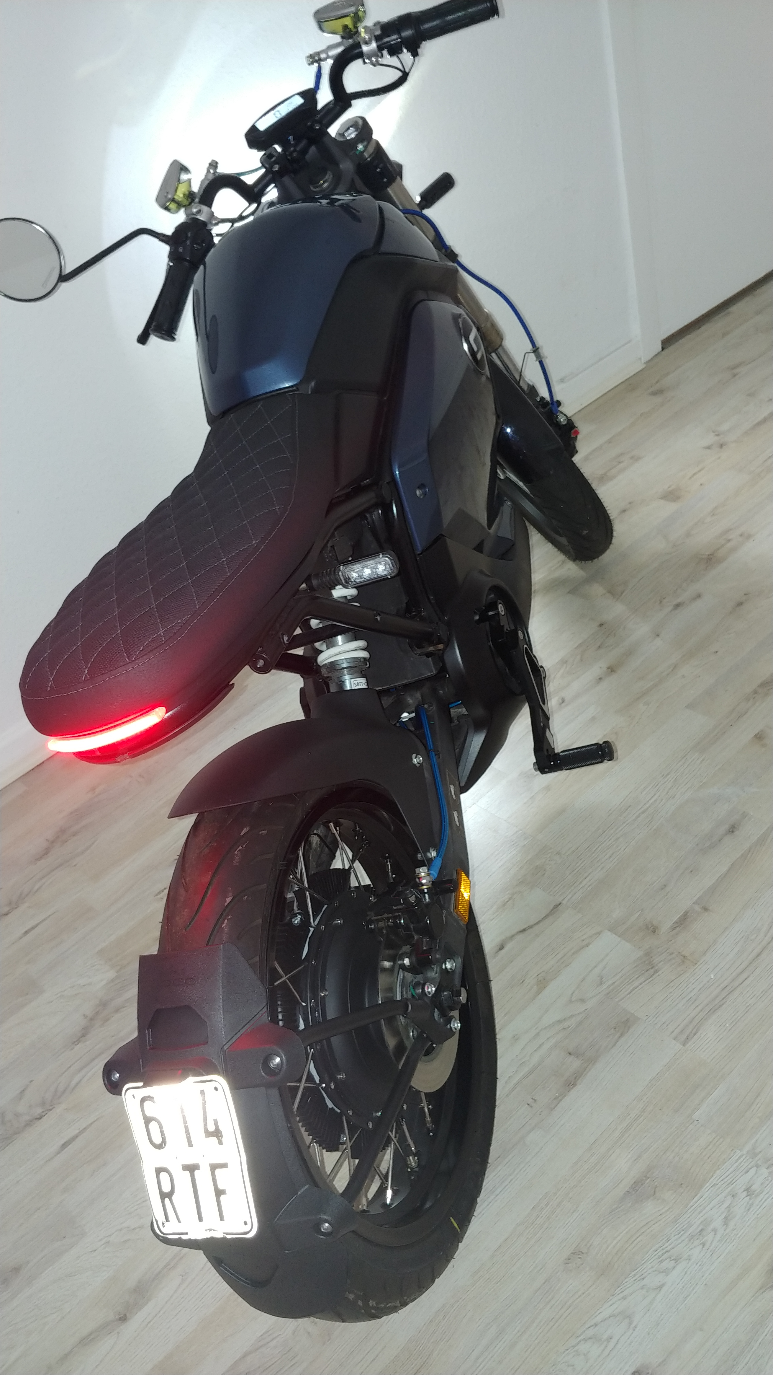

Hi,
ich hab quasi dieselbe Konstruktion wie wefunkster (aber nicht so schön nachlackiert...
) und hatte anfangs auch Bedenken, ob das Zusatzgewicht vom Stabilisierungsblech nicht ordentlich Hebelkraft auf die Schweißpunkte auswirkt. Interessanterweise ist das Gegenteil passiert: Während das "Labberschild" vorher ordentlich im Fahrtwind rumgewedelt hat, steht es jetzt wie ne Eins. Meiner Einschätzung nach ist die Hebel-/Ermüdungsgefahr deutlich geringer als vorher. Trotz Zusatzgewicht.
Ne andere Frage ist natürlich, ob die Max-Fahrtwinde nicht trotzdem so viel mehr Kraft ausüben als bei meiner TC, dass der Effekt dann womöglich doch eintritt. Die Zeit wird es zeigen...

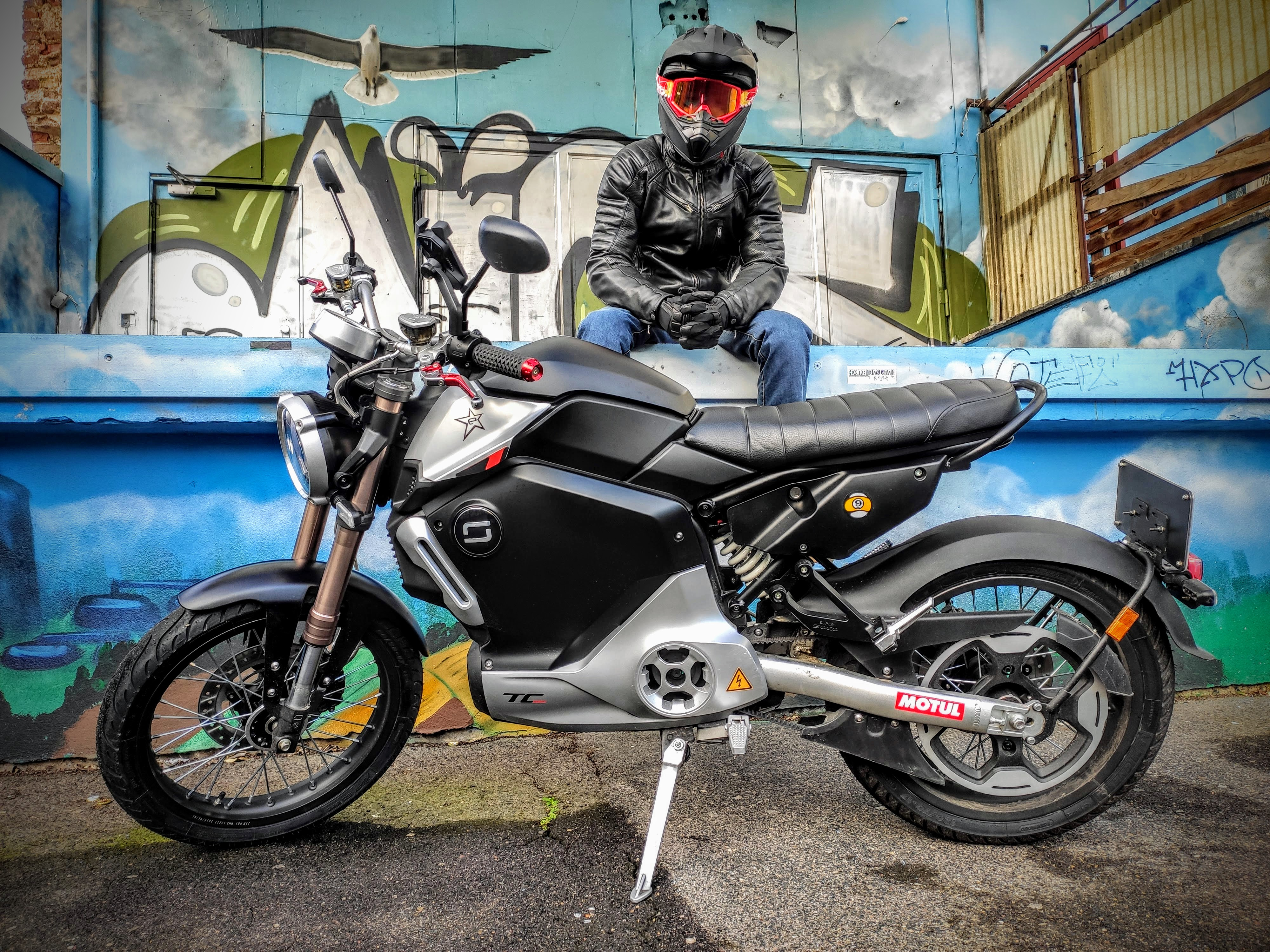

Auch wenn's evtl. langweilig wird (mir nicht):
Jetzt noch mit rot-reflektierenden Felgenrandaufklebern ein paar sportliche Akzente gesetzt.
Vorher:
Nachher:
Mopped Insta Account von meinem Sohn: @Mozzie_50
Vorher:
Nachher:

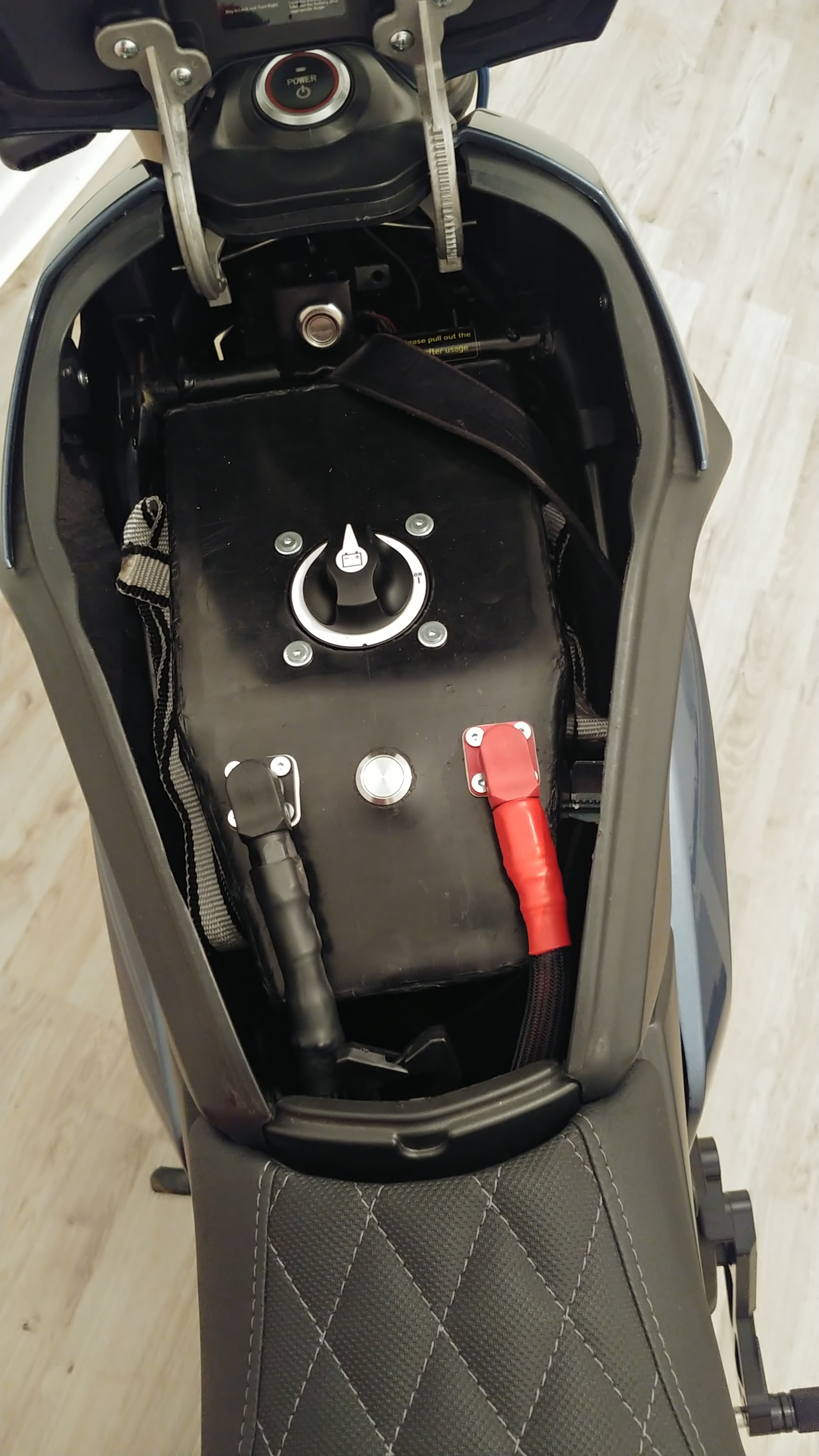

Das Akku Fach sieht interessant aus... gibt's neher e Infos dazu...will.meine Anschlüsse umbauen.
- Wagner
- Beiträge: 135
- Registriert: Sa 3. Aug 2019, 13:34
- Roller: Supersoco TC, UNU, Sur Ron
- PLZ: 74177
Re: Super Soco TC Umbau
Der Akkus ist komplett selbstgebaut, 2.6 kWh mit 300A peak BMS (100A dauerhaft).
Die Steckkontakte sind "Amphenol SurLok Plus 5,6mm 90°" und kosten jeweils ca. 10€. Ich habe pro Pol 3*4mm² Kabel vercrimpt.
Vergiss nicht, 2 weitere Stecker für das Ladegerät zu kaufen
