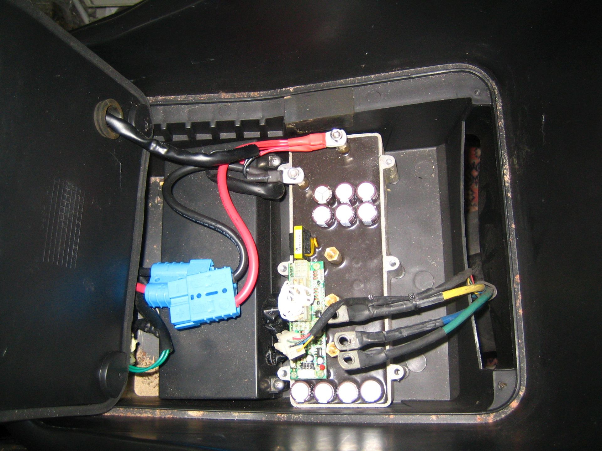

So hab dann mal einfach gefummelt,also mein 80L rennt Super .
Dieser Tage mal alle Plastikteile wieder montieren ,dann mache ich mal n Foto für euch .

Ja da is das gute stück,Bj.2011 ,erst 145 km gelaufen ,noch nie zugelassen gewesen,also alles wie neu (Koffer und Ladegerät sind noch im Lager )
Macht schon spass son teil.
