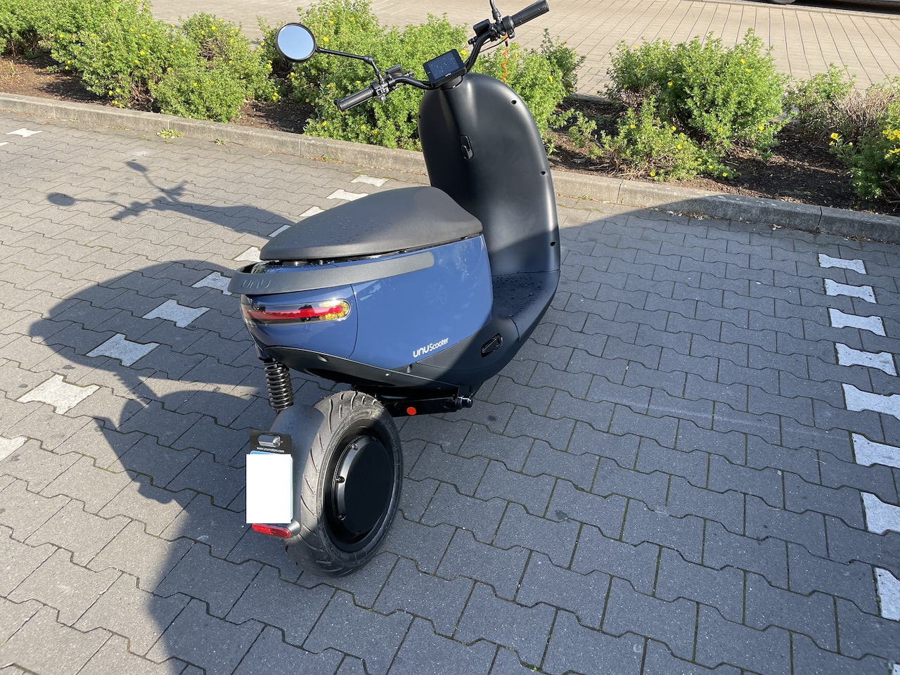

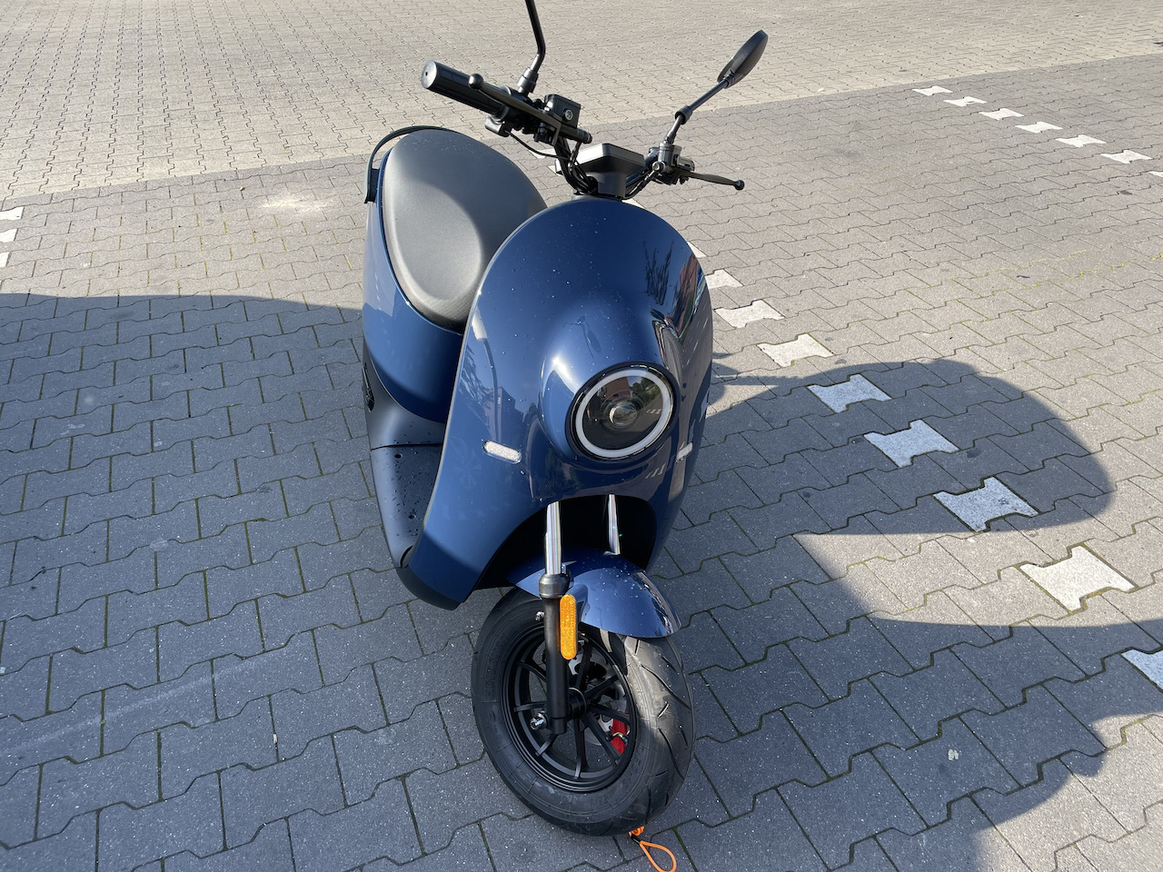

So, gestern kam er endlich an. Direkt um 7:20. Früher Vogel der Spediteur.ValentinMoeller hat geschrieben: Di 15. Jun 2021, 09:43 Sende dann auf jeden Fall mal ein Foto. Bin gespannt, das blau mal in "real" zu sehen. Das grün gefällt mir persönlich in echt noch mal viel besser als auf den Bildern.
