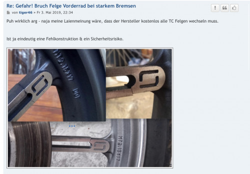

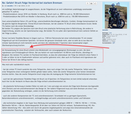

Ich habe es nämlich so in Erinnerung, dass es bei dir 4 Felgen waren, die gebrochen sind, die letzten 2 nach wenigen 100 Kilometern und zwar dann, wenn man ca. 1 km begab permanent bremsend fährt, ist das richtig so, escubic?

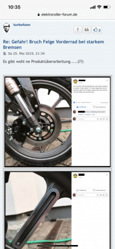

ich hab dazu folgendes soeben gefunden

Überbeanspruchung ist witzig....Kontruktionsfehler würde besser passen^^

ja, vor allem, wenn die Felge angeblich so sicher ist, wozu dann die Überarbeitung letztes Jahr :idea:

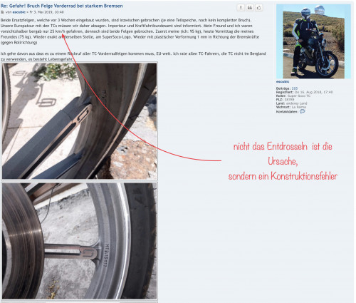

turbofoen hat geschrieben: Do 2. Jul 2020, 19:53 Überbeanspruchung ist witzig....Kontruktionsfehler würde besser passen^^
er versucht jeden (Konstruktions)Fehler mit dem Argument „entdrosselt gefahren“ abzuwürgen, dabei sollte er lieber darüber nachdenken, was dies für Folgen für uns alle, Besitzer einer TC aus 2018 mit Softwarestand „damals“ haben könnte...
