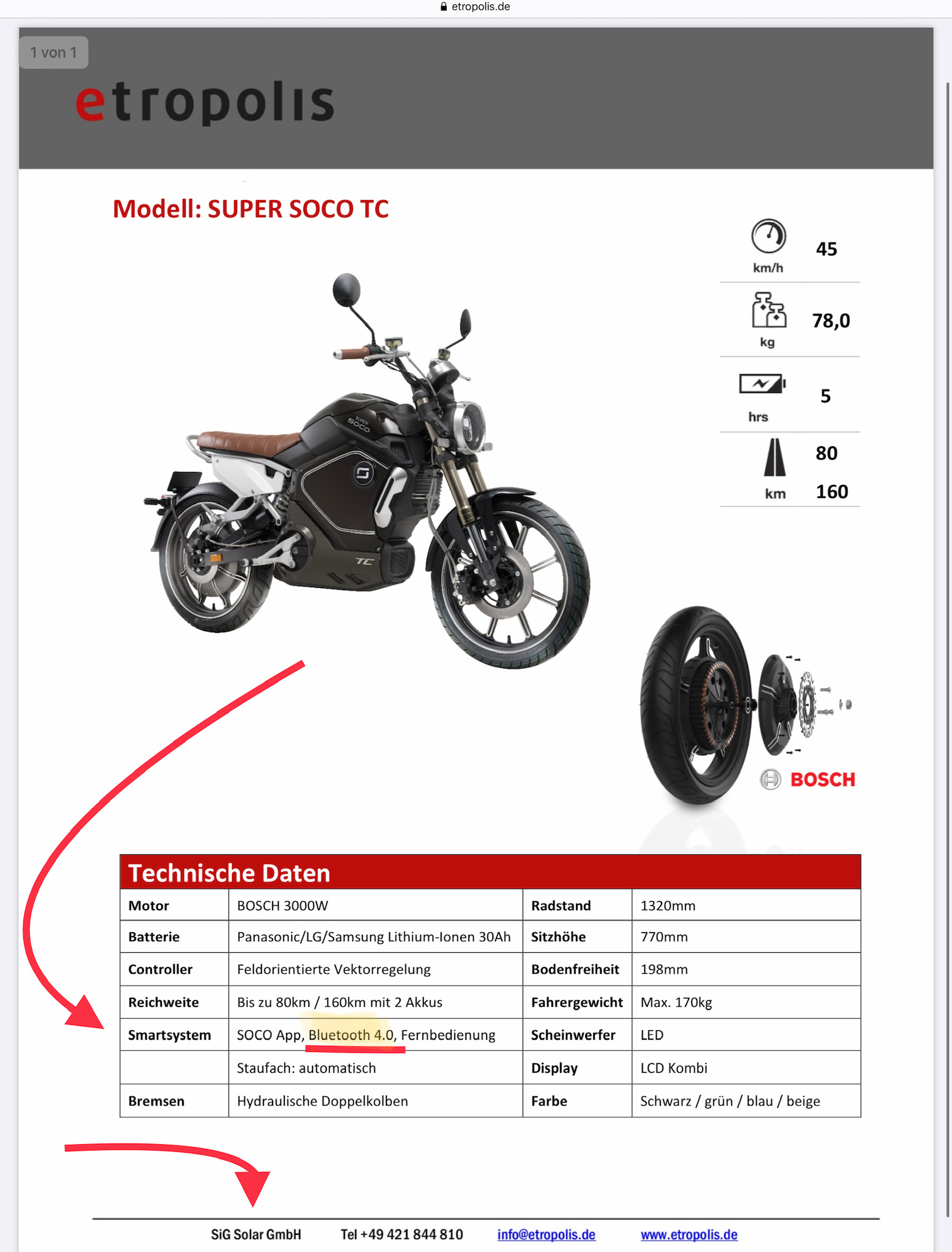

vsm hat geschrieben: Mi 8. Mai 2019, 21:01
felixyz hat geschrieben: Mi 8. Mai 2019, 13:59 Das fehlende BT-Modul werde ich mit erwähnen, dafür bräuchte ich das Prospekt von Super Soco Stand 2018, kann mir das jemand per eMail zukommen lassen? Danke im voraus!
Ich habe zwar tatsächlich noch den offiziellen Prospekt von 2018, allerdings wird der Dir wohl so nichts bringen. Dort steht nämlich "Super Soco App is available subject to countries". Vielleicht findest Du hier im Forum noch einen Screenshot von der deutschen Webseite, wo die "Connectivity" ja auch (den deutschen Kunden) versprochen wurde. Wenn ich mich recht erinnere, stand da ja auch, dass die App zur Connectivity gegen Ende 2018 kommen sollte.
Ich fand das hier, vielleicht hilft das den Käufern von 2018 auch weiter
